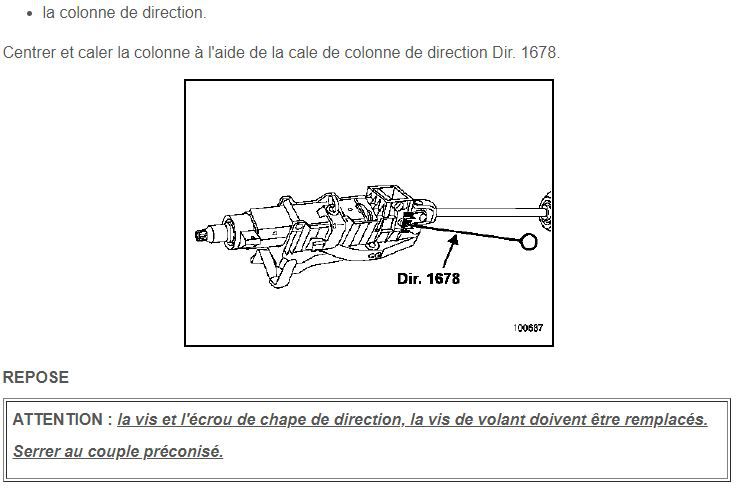

En faisant quelques recherches, j'ai appris que lorsqu'il y avait besoin d'intervenir sur cette chape pour désolidariser la colonne de direction et la crémaillère alors il fallait caler la colonne de direction avec un outil spécifique dit "Dir. 1678 Cale de direction"
Dites moi si je me trompes mais je pense donc que vu que je n'ai pas utiliser cette fameuse cale "Dir. 1678 Cale de direction" alors le colonne de direction a dû bouger verticalement de quelques millimètres ce qui fait que la tige du verrou ne se positionne plus dans les logements de verrouillage de la colonne???
N'ayant pas cet outil spécifique, comment dois-je procéder pour caler la colonne de direction???
