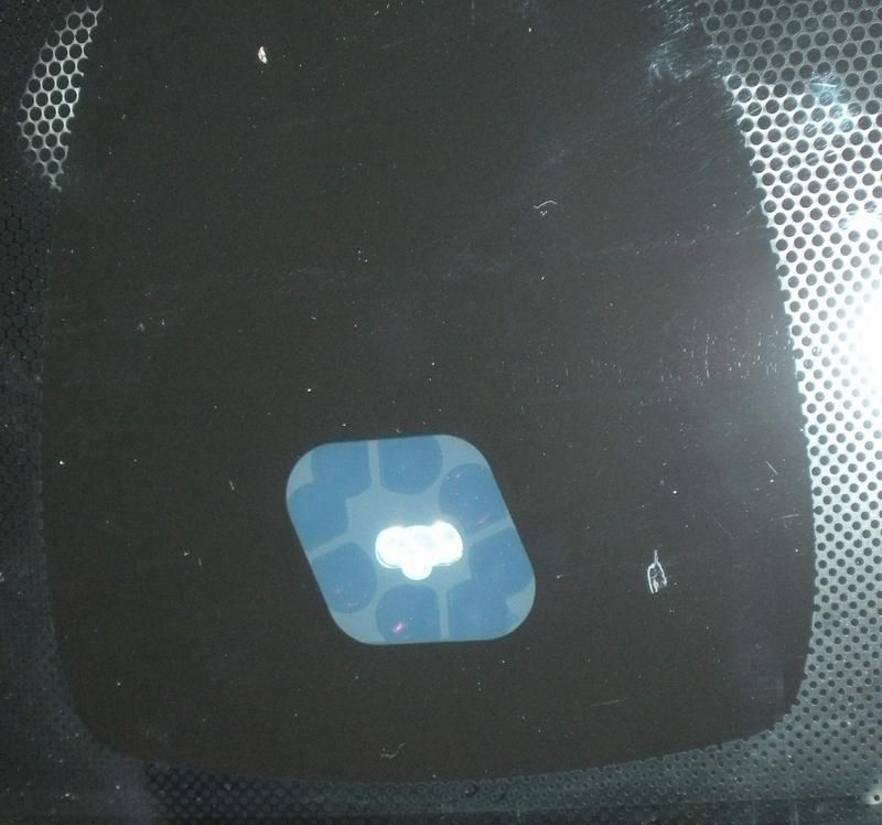

Je n'ai pas d'espace mais une Laguna 2.2 équipée d'origine avec capteur de pluie et allumage auto des phares. Cela ne doit pas être trop différent entre espace et Laguna.
Voilà si cela peut t'aider
la photo de la découpe et le capteur grossi
