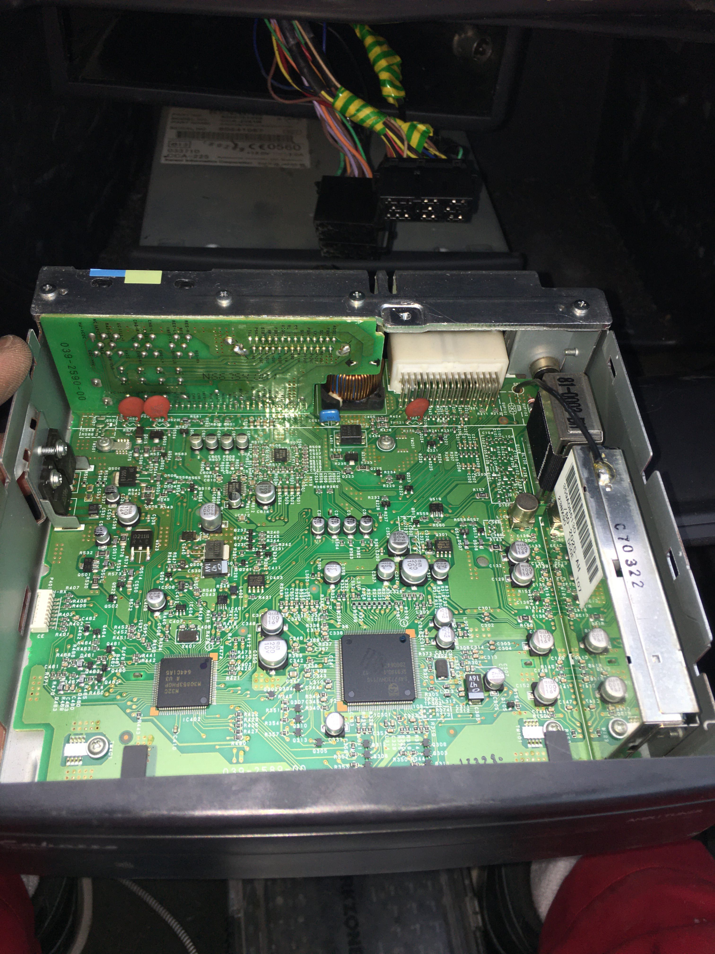

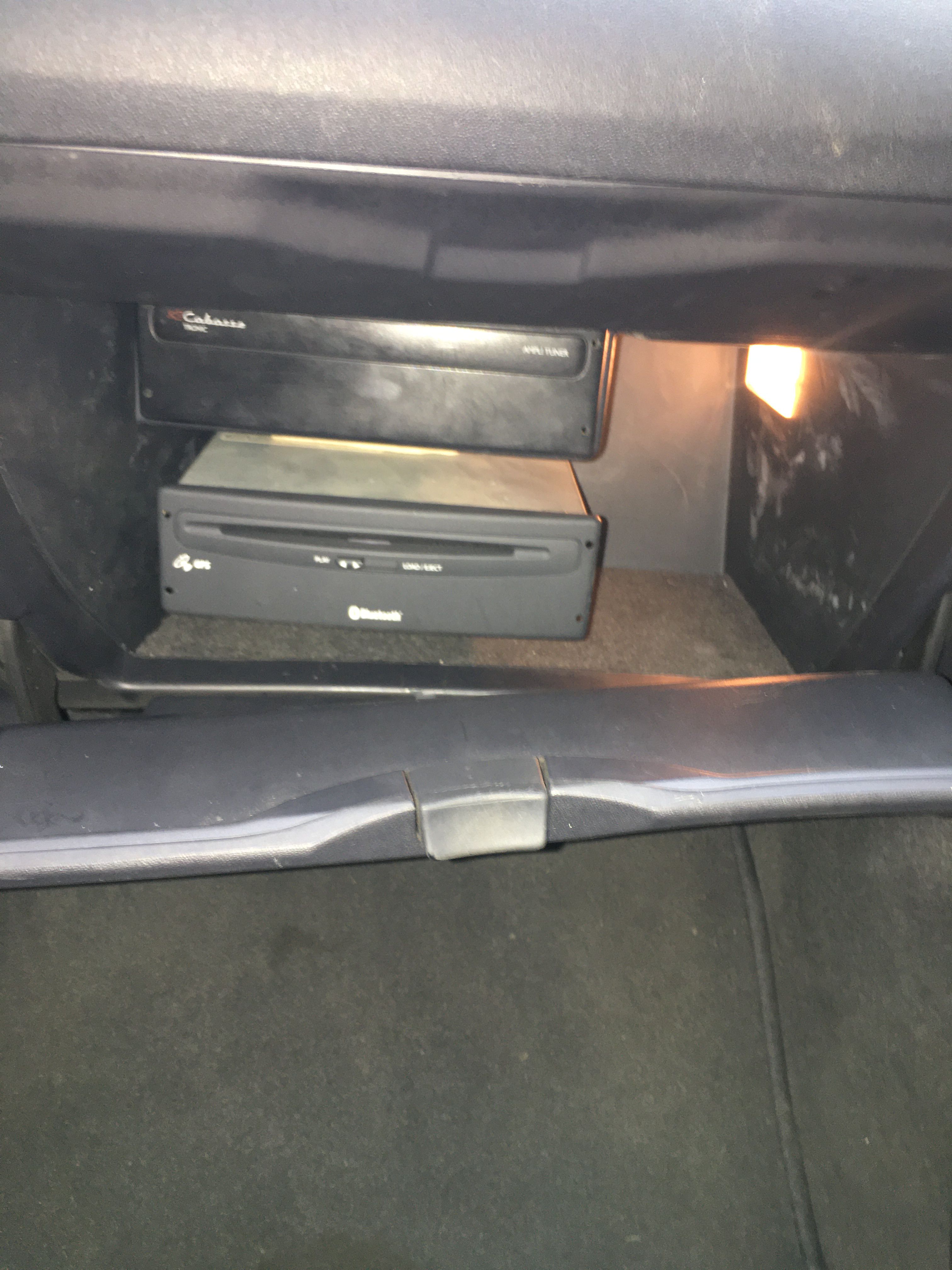

[Espace IV] j’ai la solution tuner cnc cabasse qui chauffe et s’éteint.
bonjour à tous,pour ceux qui ont un espace 4 et qui sont équipés de l’autoradio cabasse et tuner Cabasse avec GPS,j’ai la solution pour éviter de démonter le tableau de bord pour changer le tuner quand il chauffe ou qu’il est grillé, J’ai fait la modification sur Mon Espace 4 et depuis plus de problème,Je vais vous joindre quelques photos mais n’hésitez pas à me poser des questions et je vous expliquerai comment faire.

En gros, tu as sorti le câblage.. pour déporter l'ampli. Ton ampli d'origine est resté à sa place.
Pourquoi avoir ouvert le boîtier ?
oui exactement j’ai descendu le gps en dessous de sa place d’origine,j’ai fais 2 trous de scie cloche en bas de la boîte à gants, ensuite descendre les prises du tuner(un peu compliqué car elles sont scotché sur un support du tableau de bord,il faut découper doucement le scotch avec un cutter en faisant attention au faisceau,il faudras rallonger le câble de masse car il sera trop court et installé le nouveau tuner acheté d’occasion à la place du boîtier GPS ,je l’ai ouvert pour qu’il chauffe moins et mon ancien tuner est resté à sa place car je voulais pas démonter le tableau de bord...
au moins maintenant si le tuner grille je peux le changer rapidement

Bonjour ! Est ce que tu peux nous montrer où les trous ont été fait s’il te plaît ?
Merci
