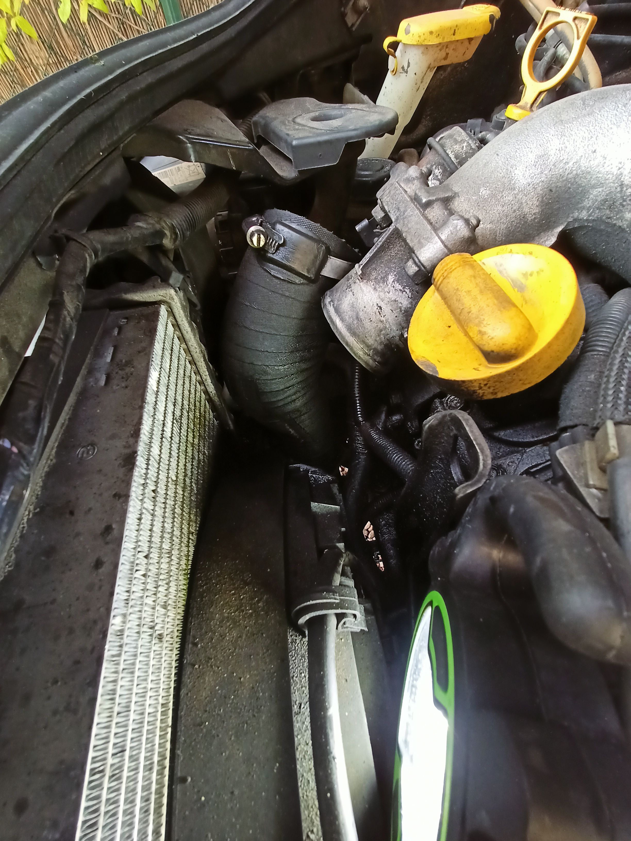

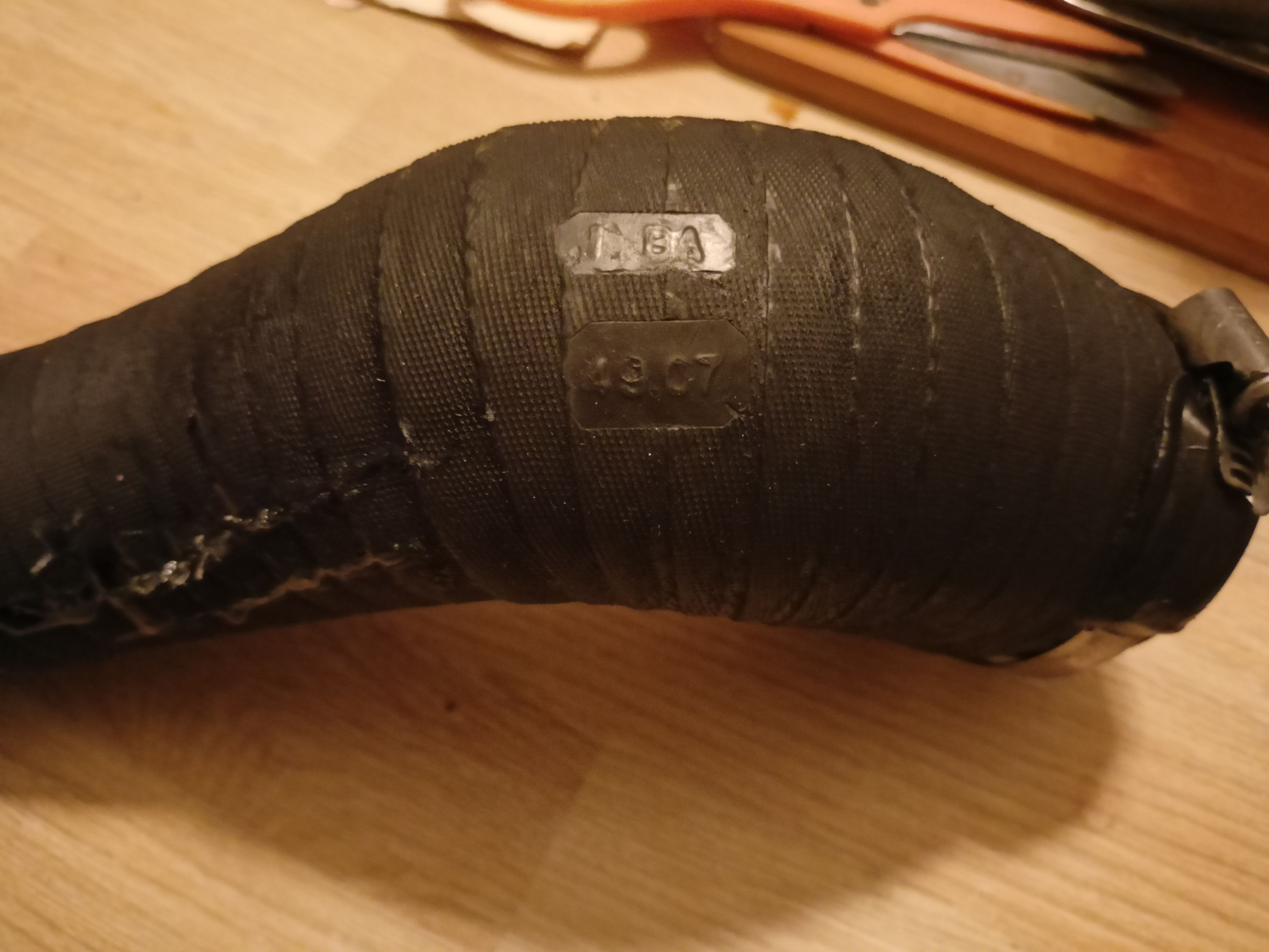

Finalement j'ai réussi à la démonter cette très grosse durite sauf que maintenant je ne sais pas comment elle s'appelle pour pouvoir l'acheter... la ref dessus c'est 49.07
elle est raccordée à un des radiateurs devant tout en bas et en haut à l'admission d'air. merci à ceux qui auront une idée.

voilà quelques images de la grosse durite ( d'air ?)..

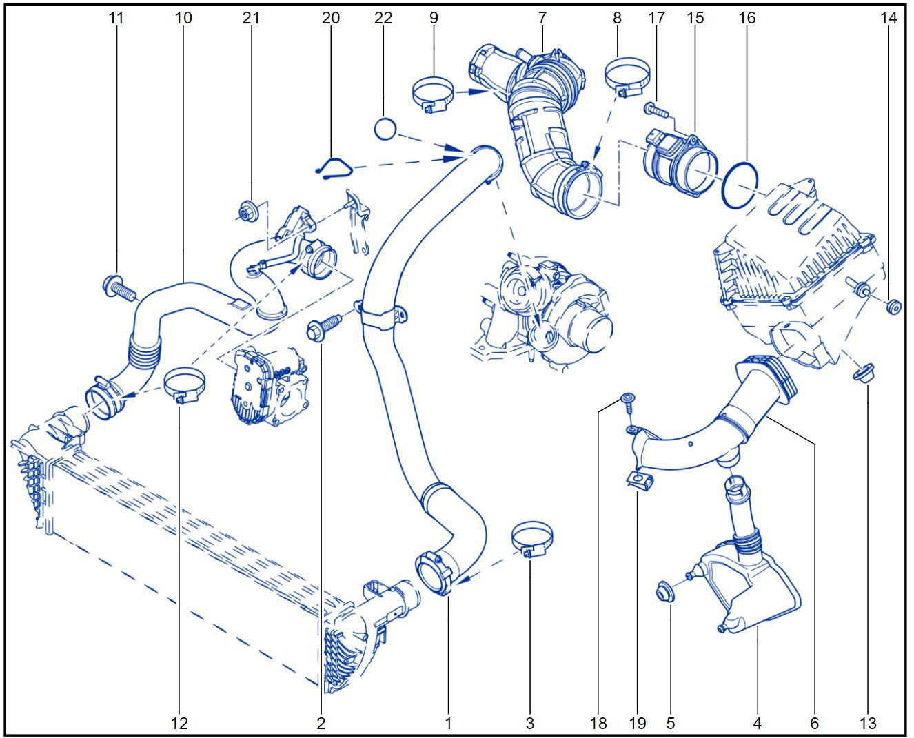

Hello
Merci mais j'avais vu cette pièce sur le net c'est gentil.
Je ne crois pas que ce soit celle là (je pense que celle-ci d'ailleurs a été réparée) car celle-ci semble être la grosse durite du turbo. Alors que la mienne sort de l'admission et va directement sous la voiture se raccorder à un gros boîtier gris qui est solidaire du petit radiateur (y en a deux, un très gros avec les ventilo et un petit juste devant).

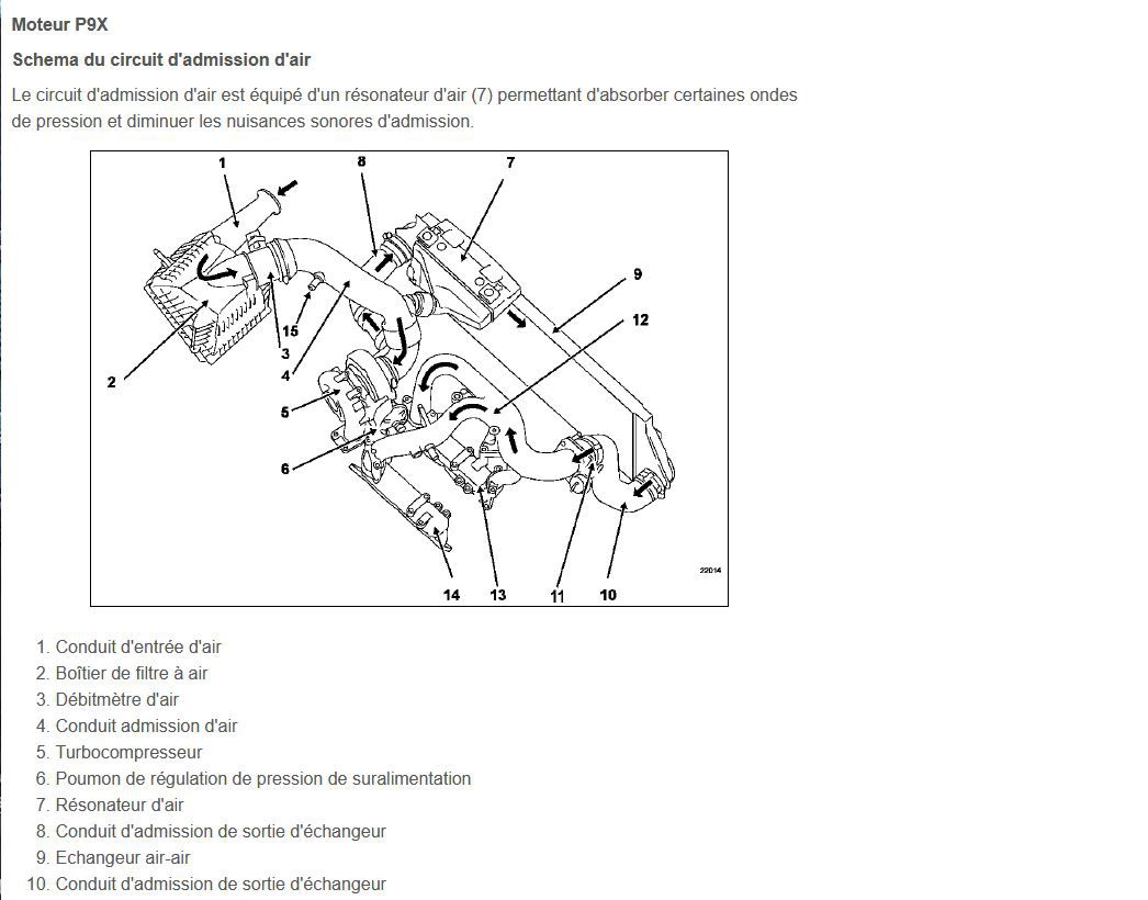

Voilà je pense que c'est échangeur air...mais à confirmer.
Euphro
ca pourrait etre le numéro 10 à l'image : CONDUIT AIR SORTI
(si ca vient du turbo, ca va ensuite à l'échangeur air-air).
Je ne vais pas te donner la réf que je vois car je ne suis pas sûr d'avoir pris la bonne référence moteur, il y a peut être différentes versions.
Soit tu vas en garage avec ce mot clé, soit tu m'envoie ton VIN ou immat en MP et je te donne la référence correcte.

Je pense que ton croquis est pour une autre motorisation...
car j'ai trouvé celui-ci sur le net mais sans indication sur le numéro de la pièce ni son appellation ( par contre c'est bien le numéro 10)
