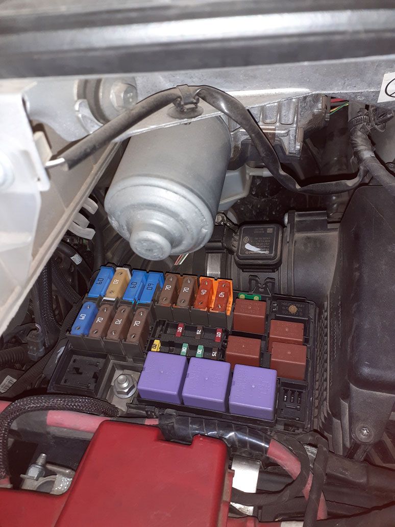

Depuis quelques mois, la batterie se décharge au bout de 8 jours d'inactivité rendant impossible le démarrage sans batterie auxiliaire et cordons a demeure dans le coffre. Dans les premiers temps j'ai pensé a une batterie HS, je l'ai donc changée par une neuve....... mais idem. Après pas mal d'investigations et de contrôles électriques divers, ne trouvant rien d'anormal, j'ai confié la voiture à un spécialiste (electrique renault). A bout de 3 jours de tests le résultat est :rien a signaler pas de consommation anormale. Je suis donc de nouveau dans la phase investigation. J'ai vu dans un forum que cela pouvait etre le ventilo de la clim qui reste sous tension (relais R17?) Sauf que dans la boite à fusible et relais je n'ai pas de relais R17?

Ci joint la platine fusibles et relais.

salut, je te remercie d’avoir répondu, Le fusible F 21 60 A qui me pose problème, Il alimente trois circuits(260,645,710), 260. C’est la boîte à fusible en dessous du tableau de bord à gauche 645 c’est le boîtier noir qui éclipse est dessus et 710 c’est le petit fusible qui est entre les deux sièges conducteur., Je sais où effectuer mes recherches, je pense que j’ai un problème au niveau du 260, ou 645, mais le problème c’est qu’il faut démonter le tableau de bord pour y accéder!
