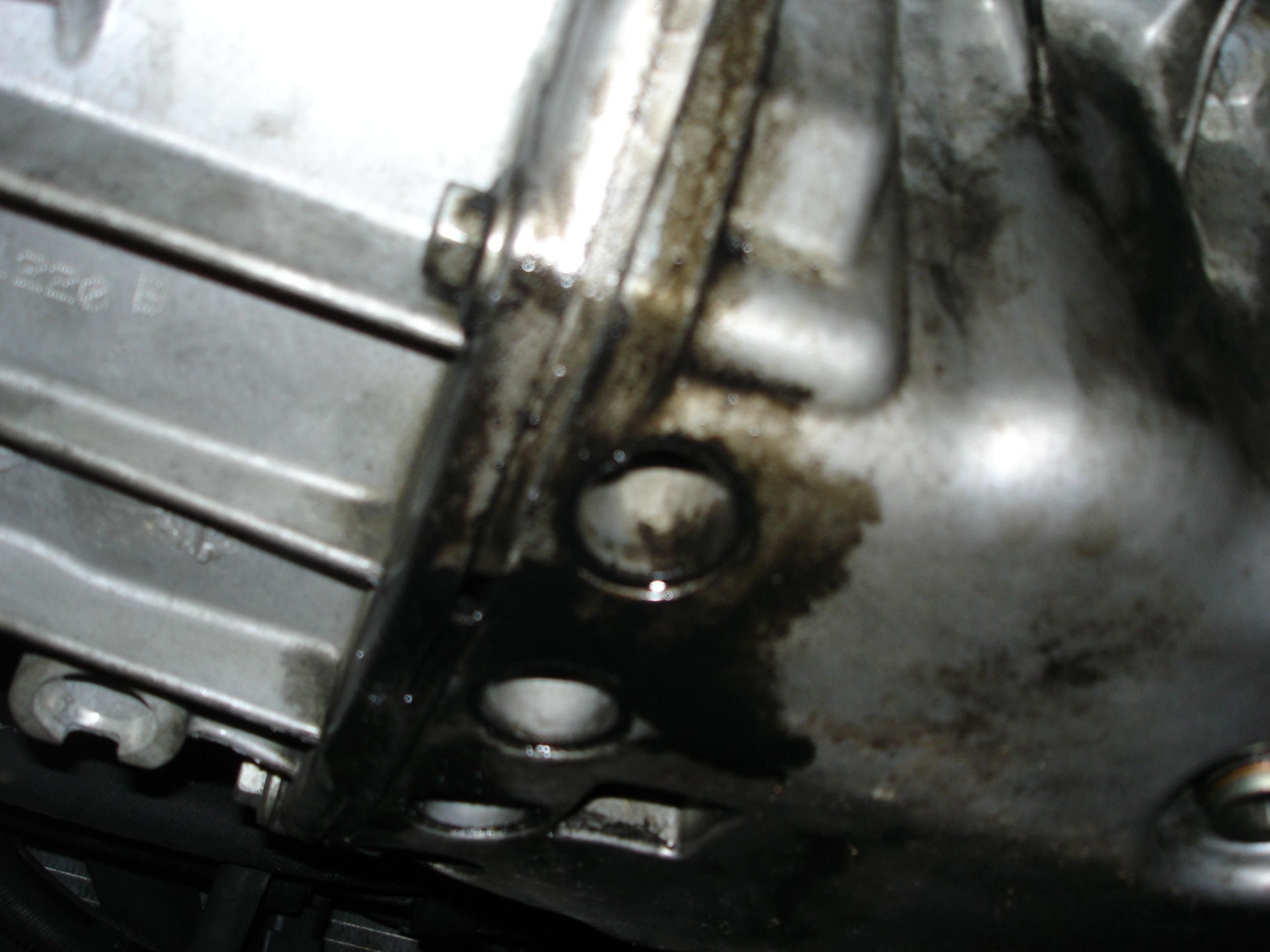

bonsoir,
a votre avis d'où peux provenir cette fuite j'ai tout essuyé il y a 2 mois environ moteur f9q boite de vitesse pk6
puis l'autre image si ca fonctionne

Bonjour, à première vue une fuite du carter d'huile moteur !

fuite du joint plat entre carter inférieur et carter principal
ou
fuite du joint spi de vilebrequin (ou de l'arbre de boite)
a premier vue classique sur se moteur "joint spy volant moteur"
aprés le mieux restant deposez la boite pour avoir confirmation est remplacer le ou les joint(s) en cause dans cette fuite

pour la 2eme photo sa a l air de provenir du joint de carter d'huile
sa remonte pas de plus haut cette fuite ?

bon savez vous à combien ce monterais les réparations? est ce vraiment grave mis a part de bouffer un peu d'huile(mon cas) et d'avoir toujours un carter à essuyer à chaque enlèvement de la protection de dessous
en tout les cas c'est récent cette fuite

que veux tu dire par ca remonte pas plus haut cette fuite?

bin sur la photo on voie assez vaguement tu peut pas regardez si la fuite provient de plus haut que le carter d'huile en lui meme
sinon sa veut dire que l'huile coule de plus haut et donc peut etre eliminer l'hypothese du joint de carter d'huile

non j'ai pas l'impression que la fuite vienne de plus haut mais bien de comme tu le dis du joint de carter d'huile encore des frais à prévoir si je veux changer ce joint ou alors qu'est ce que je risque de laisser tel quel?

bin rajouter de l'huile
du moin bien verifier ton niveau assez regulierement
sa ma l'air d'etre une belle fuite quand meme
