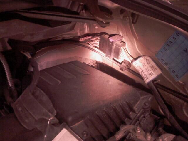

Je recherche des informations sur le connecteur situé dans le compartiment moteur en haut au dessus de la batterrie.Ce faisceau se dirige vers les optiques de phares.
Quelqu'un aurait il l'affectation de toutes les voies de ce connecteur. :pense:
En effet, je souhaiterai utiliser les veilleuses de l'espace en feu de jour, et afin de brancher un relais au plus pret de la boite à fusible et de ce connecteur.
Une photo pour illustrer

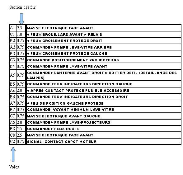

Bonsoir, voici les affectation des voies du connecteur
Cordialement

Merci beaucoup,
Il ne me reste plus qu'a retrouver les fils et à essayer le montage.
