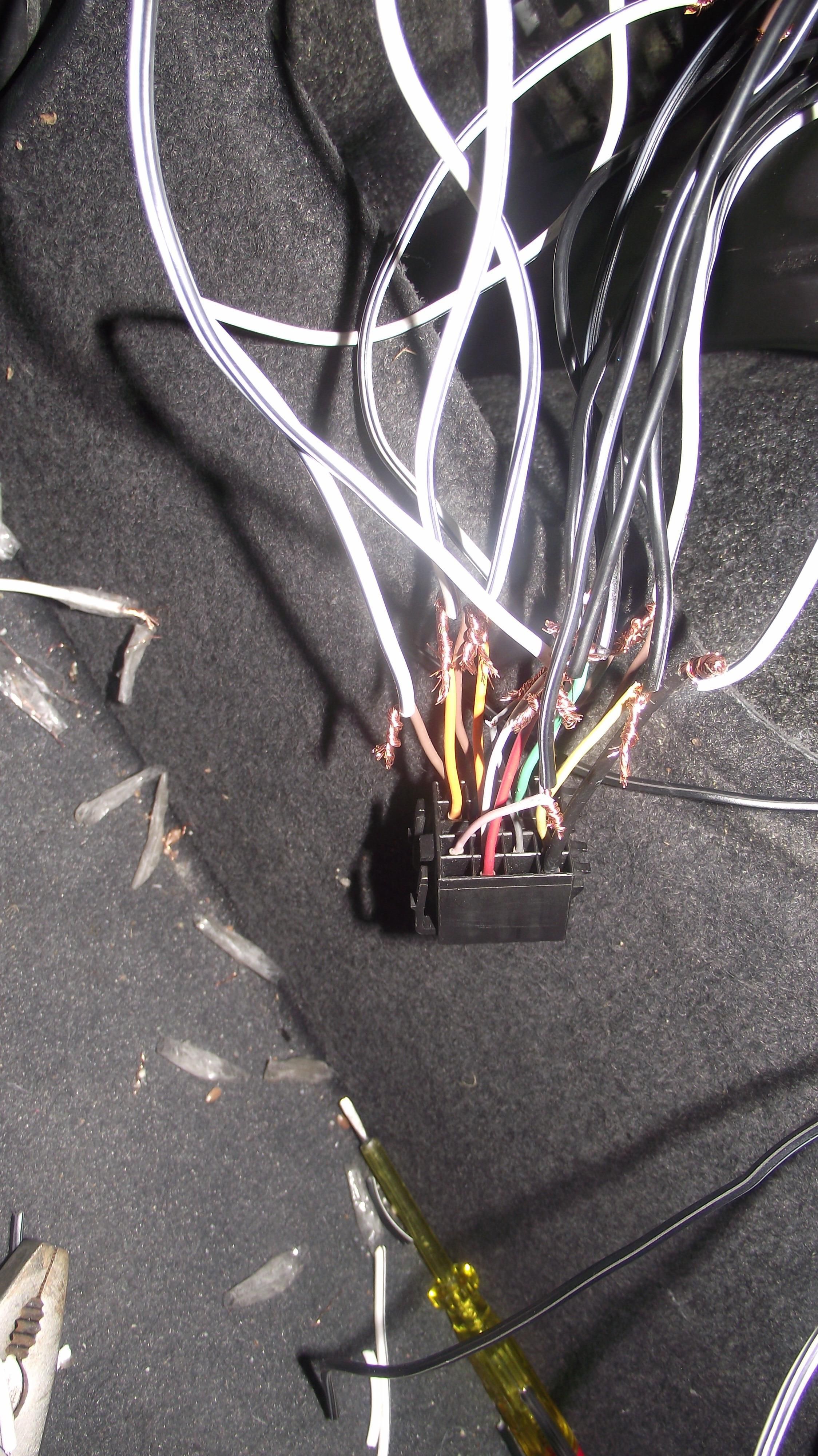

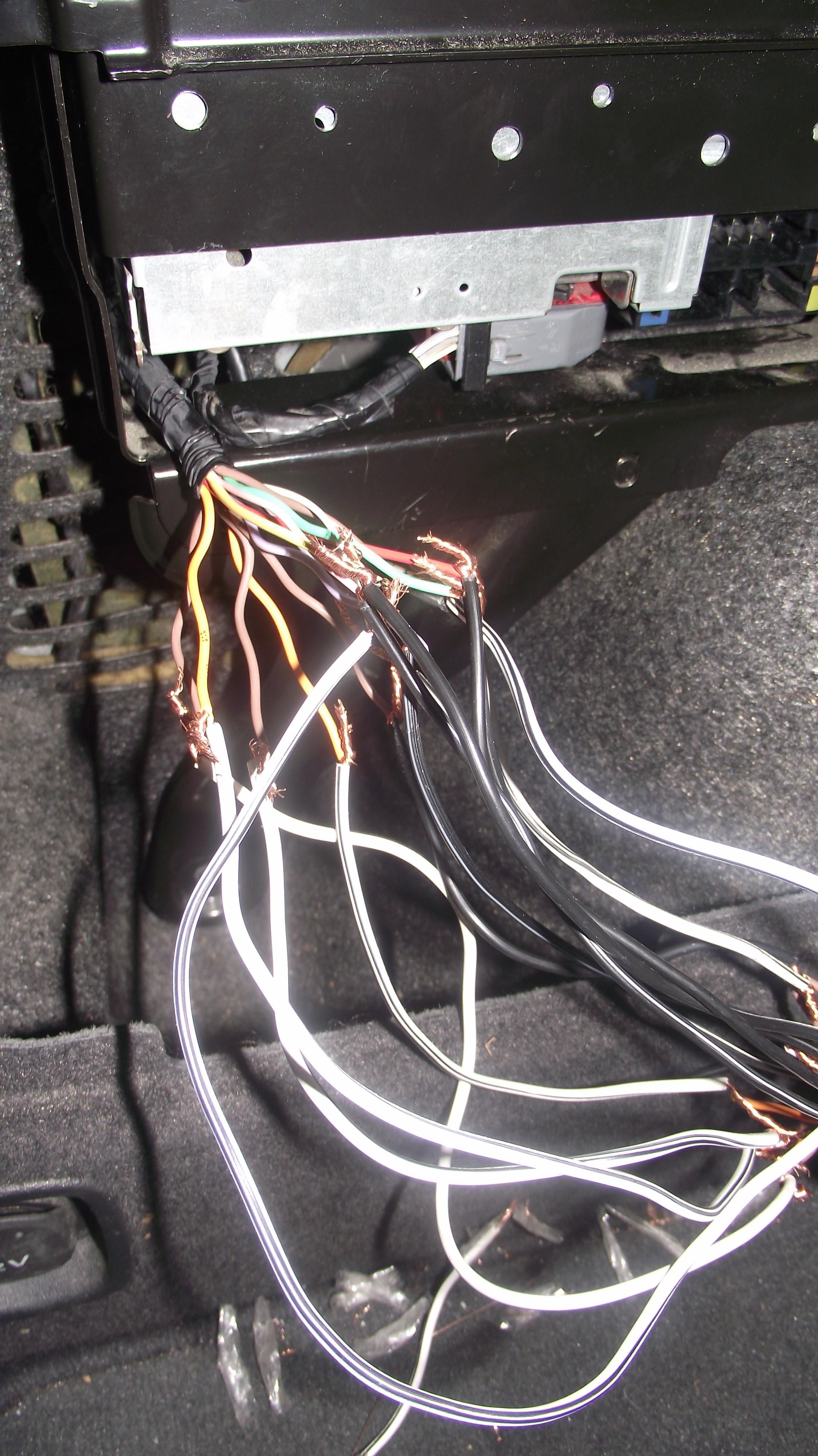

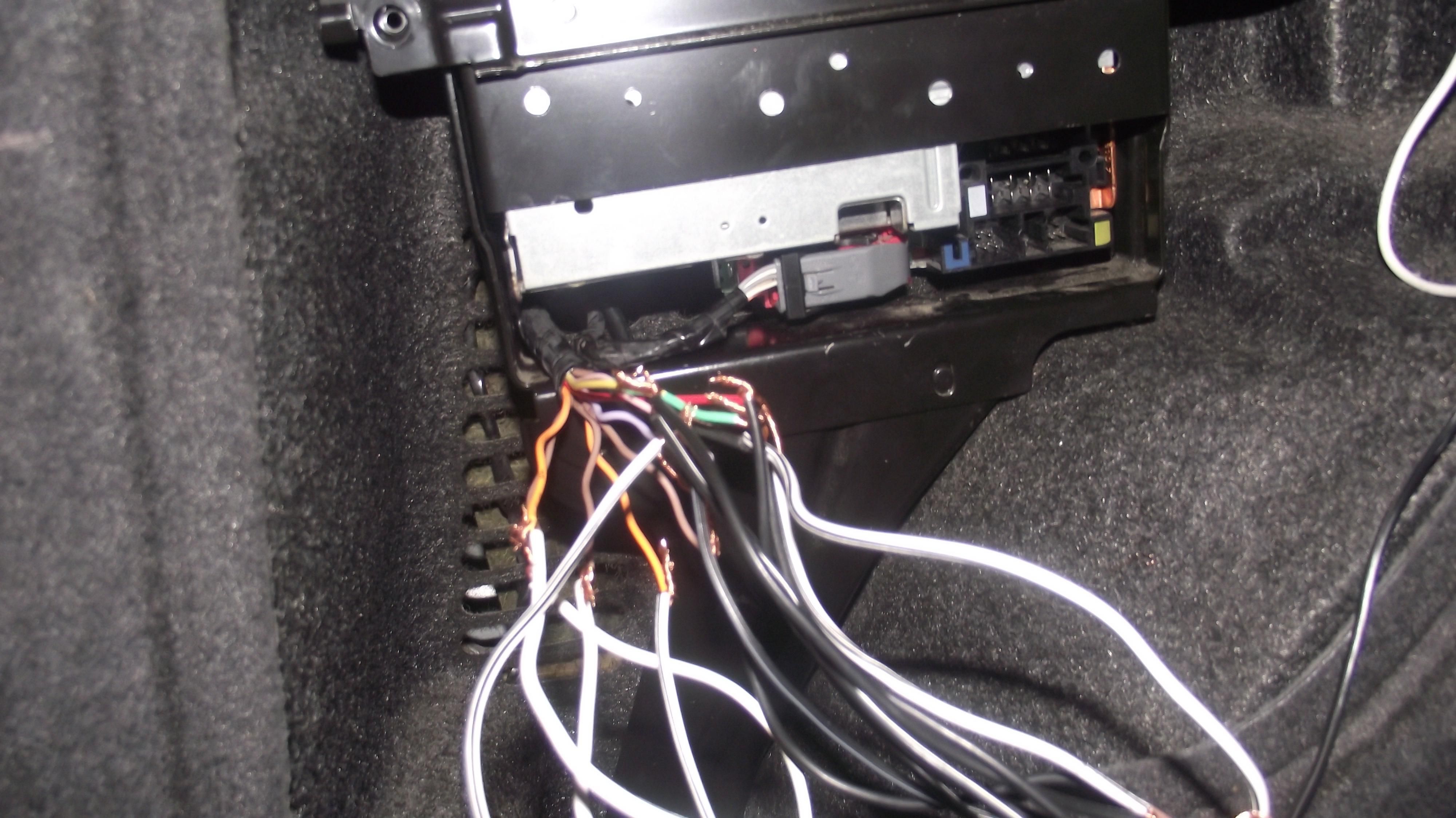

les fils orange et marrons sont des fils de HP.. ce qui veut dire que si tu as un multimètre avec option "ohmmètre" tu dois pouvoir retrouver le câblage en faisant un test de continuité avec les câbles sortants de ton coffre, et ceux sortant des portes
mais de grâce.. fais un effort sur l'orthographe
une fois que c'est bien repéré.. va falloir que tu fasses un sacré ménage et que tu ISOLES tout ça.. sinon je ne voudrais pas être ton acheteur qui va voir sa caisse partir en feu.. au moindre virage
