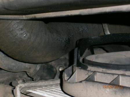

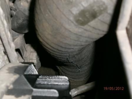

G déjà trouver ma panne!
c'est la durite d'admission d'air qui est complètement fissurée!
celle entre l'intercooleur et l'admission!
la n°10
ça va encore couter un bras ça!
heureusement que j'ai souscris a une garantie mécanique!

bonjour a tous!
dommage je n'arrive pas a joindre de photos pour vous montrer la belle fissure!
Espace IV 3.0 dci - privilège 9/2003
voila d’où viens mon problème!
et la chercher l'erreur!

après avoir fait changer la durite n°8 et le capteur de pression en sortis de turbo il y a 3 mois!
bilan du doc Renault: durite n°10 et capteur de pression a l'admission a changer!
