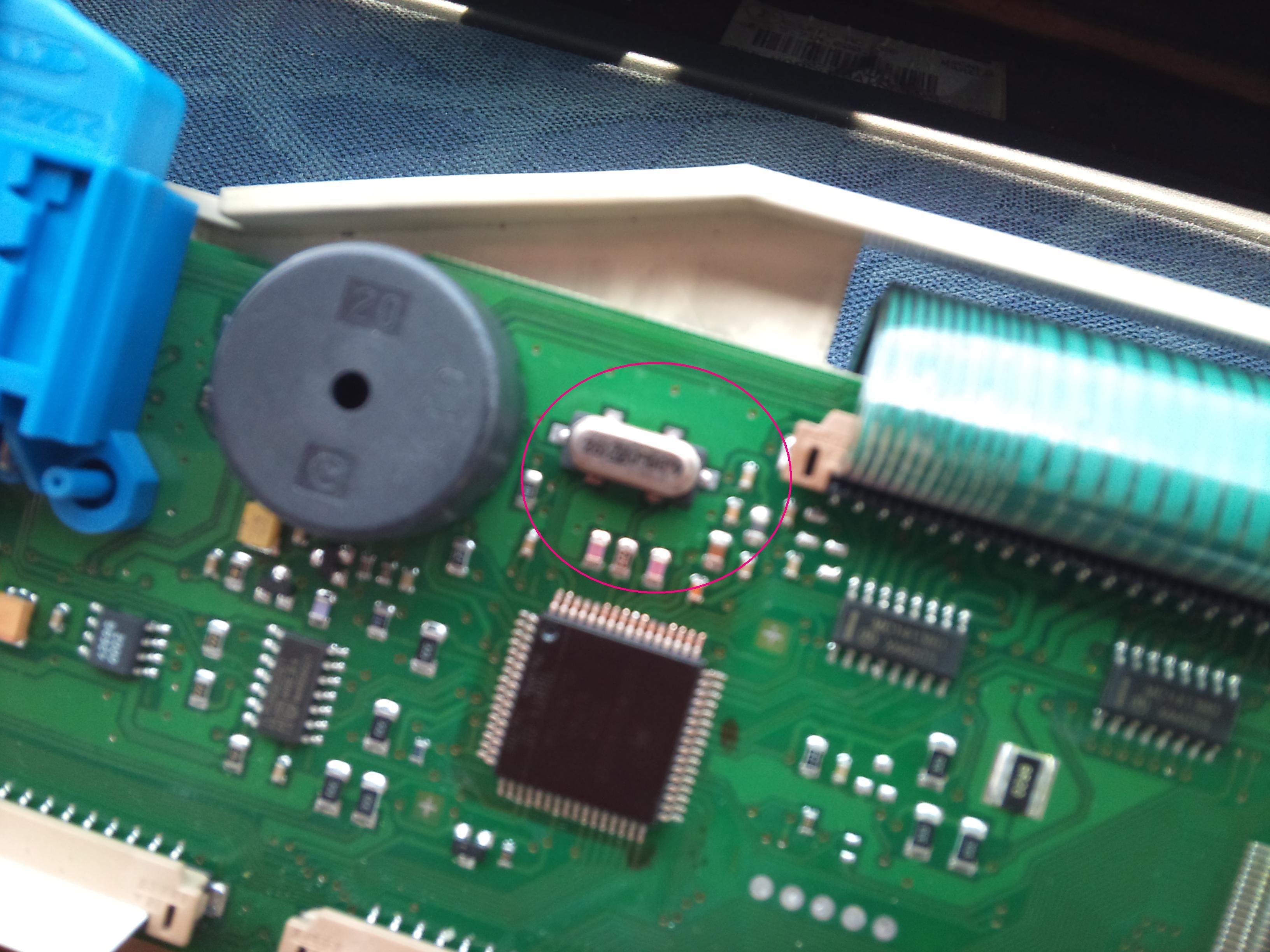

je vous expose mon probleme,
j'ai un espace 3 2.2dt Am 2000 avec 110000 km d'origine, depuis un an lors du demarrage le tableau de bord est figé rien ne s'anime, et de fait la fermeture centralisée aussi ne fonctionne plus.
Apres moultes investigations j'ai trouvé le remede temporaire,
demonter tout le tableau de bord, derriere l'afficheur il y a 2 connecteurs.
demarrer , tout est figé, laisser faire l'initialisation du systeme (airbad, ordinateur de bord etc...) puis apres 20 secondes à peu pres lever le tableau de bord face à vous, deconnnecter le connecteur de droite (il a 6 fils et un verrouillage mecanique) et le tableau de bord se remet à fonctionnier jusqu'au prochain demarrage,....
Bon ceci étant je ne souhaite pas faire ça toute ma vie, l'ayant ouvert cet afficheur et au début m'étant rendu compte que des que l'habitacle était à bonne température, en debranchant la batterie au bout de 15 min l hiver cela repartait, j'ai pris un seche cheveux et j'ai chauffé les composant un par un pour detecter une soudure froide, et là miracle il y a un composant multipatte (peut etre une mémoire ou un CI qui contient toutes les infos, code clé et km) carré de de 2cm sur sur 2 cm qui lorsqu il est chauffé avant le demarrage permet de tout demarrer normalement.
Ma question, si je trouve un afficheur d'occasion quej e le remplace , combien renault va me prendre pour reprogrammer le kilometrage et la fermeture centralisée à peu pres ?
En tous cas j'espere que cette information servira à d'autres....
Bon courage avec vos renault...

Salut fred33-bx, de quel composant exact parles-tu (photo si possible) ?
Quand à trouver un compteur d'occas tu peux toujours essayer mais renault ne pourra ni reprogrammer tes kilométres ni ta fermeture centralisée car chaque compteur est concu pour un seul et même véhicule .
Es-tu sûr que le composant dont tu parles contient toutes les infos, code clés et kms ? As-tu pu le tester?

Je viens d'avoir renault qui me propose un devis à 760€ pour le remplacement de l'afficheur ( dans lequel il doit y avoir pour 15 euros de composants electroniques).
Selon renault, ( mon espace a 100000 km si je remplace l'afficheur par un d'occcase qui aurait 200000 km) le b2i en registrera 200000km et meme si je remets l'ancien ma voiture prendra 100000 km par magie , il disent soit disant de pas pouvoir reprogrammer un kilometrage seulement en changeant l'afficheur......
Le composant dont je parle est un circuit intégré de 2 cm sur 2 cm envion avec environ 80 pattes soudées mais en CMS.... donc difficie à reparer ,,, je mets la photo en ligne soit aujourdhui soit demain.
bon courage.

C'est faux fred33-bx, le module de verrouillage centralisé est dans le compteur donc si tu en mets un d'occase, ca ne marchera plus (expérience personnelle à l'appui).
De plus renault ne peut pas toucher au kms même avec un neuf tu te retrouves avec zéro kilomètres ils ne peuvent pas remettre tes kilomètres d'origine d'où l'interet si tu passes par eux de bien garder la facture pour preuve (car les kms de l'ancien compteur seront inscrits sur la facture).
J'ai un seul composant bien carré dans le mien d'environ 1,5 cm * 1,5 cm qui dispose d'environ 40 broches (environ 10 de chaque coté de mémoire), est-ce de celui-ci que tu parles et es-tu certain qu'il contient toutes les infos ?

[/img].
Alors nouvelle du jour, apres des essais de chauffe sur la carte éléctronique, le composant à l'origine de ce probleme semble etre le quartz entouré
Des qu on le chauffe le tdb demarre normalement.
La référence plaquée dessus est 4.0000 :9Z,
Un composant CMS dont je suis maintenant à la recherche.
A bientôt pour la suite.
Mar 10 Mai, 2011 20:05
Bonjour à tous
Ce n'est pas le quartz mais le circuit intégré (64 pattes) juste à coté qui pose problème. J'ai moi même essayé un remplacement mais je n'ai pas réussi à trouver ce composant (sauf aux States en en achetant 500 !). J'avais donc réalisé un montage avec une thermistance, un transistor, un potentiomètre et une résistance de puissance collée sur ce composant pour le chauffer. Ce montage permettait de maintenir ce composant à la température suffisante pour qu'il fonctionne. Ca a marché pendant quelques temps mais il a fallu régulièrement augmenter la température ! Aussi ai je fini par craquer et remplacer uniquement le TdB (700€ -10% négociés).
Concernant le kilométrage, il est stocké dans le TdB et dans le B2I et lorsque que l'on change l'un des deux la mise à jour se fait en utilisant le plus fort kilométrage en mémoire. Donc si on en remplace qu'un des deux par du neuf, pas de pb, le kilométrage reste. Si c'est de l'occase avec un kilométrage inférieur, idem, mais si l'occase a un fort kilométrage, alors c'est lui qui est retenu. Gaffe donc quant au choix de l'occase !
Pour la centralisation, c'est bien le TdB qui gère et il faut passer à la valise pour reprogrammer les clés. Pas de pb particulier.
Cela fait maintenant plusieurs années que j'ai changé le TdB et le B2I fonctionne toujours ! Moralité, si votre TdB reprend vie en chauffant la puce de la photo ci avant, c'est que c'est seulement le TdB qui est out et il suffit de changer ce dernier. Pour info, je l'ai changé tout seul, c'est hyper simple et il suffit ensuite de passer à la valise pour le verrouillage centralisé. En attendant on ferme avec la clé.
Merci VTTix, pour tes infos,
en revanche je me permets d'etre insistant quand je dis que je n'ai chauffé que le quartz c'est que j'avais mis un plaque sur le CI pour justement identifier la source.....Apres en discutant avec un électronicien , lui me dit que tant qu on connait la fréquence 4Mhz et le type de boitier ça peut faire le job....
La thermistance tu l'avais mise sur le CI ou sur le quartz ?
Mer 11 Mai, 2011 14:05
Salut Vttix, tu dis que tu es repassé chez renault pour les clés mais tu parles bien de ton nouveau compteur neuf (merci de la précision) ?
Mer 11 Mai, 2011 20:05
Salut à tous
La thermistance était sur le CI et la résistance chauffante (une ampoule W5W) aussi. J'avais détecté le pb avec une brosse à cheveux soufflante de faible puissance sur laquelle j'avais fixé un cône en papier pour bien diriger la chaleur. J'avais testé celà parce que je m'étais rendu compte que quand la voiture était au soleil tout marchait bien. Et j'ai donc chauffé alternativement tout les composants et c'est bien le CI qui posait pb.
Pour les clés c'est bien une fois le nouveau TdB monté que je suis aller le reprogrammer pour qu'il accepte mes clés (environ 20€ si je me souviens bien)
