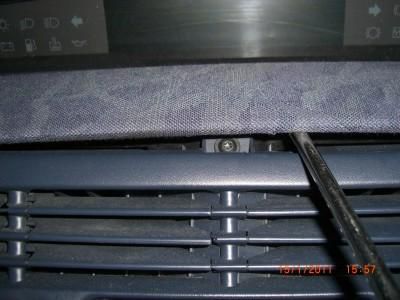

Pour démonter l'aérateur, j'ai commencé par soulever avec un tournevis plat (photo CIMG2885), la bande de tissu au dessus de l'aérateur. Il faut y aller en douceur jusqu'à entendre les "clics". Cela permet de pouvoir dévisser la seule vis qui tient l'aérateur. Un fois dévissée, pour enlever l'aérateur, utilisez le tournevis plat à droite puis à gauche. Cela vient facilement

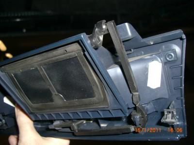

photo 2889, l'arrière de l'aérateur, du coté de celui qui fonctionne, en position fermé.

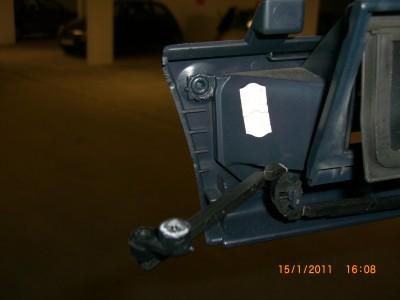

photo 2896, l'arrière de l'aérateur, du coté de celui qui ne fonctionne pas. On voit clairement au premier plan, la pièce cassée.

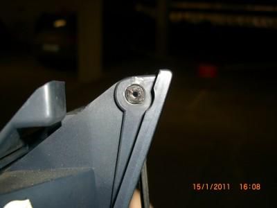

Sur la photo 2897, vous voyez où la pièce cassée devrait se coller.
Par ailleurs, pour qu'elles puissent se plier, le plastique des ces pièces est très fin aux articulations.
J'ai donc retiré ce morceau de pièce

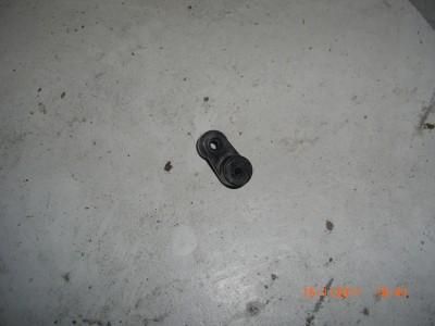

J'ai réutilisé la pièce suivante : photo 2901

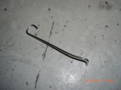

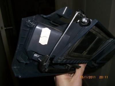

Avec un cintre de pressing j'ai fabriqué une tringle de remplacement (phot 2903)

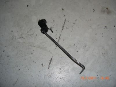

sur laquelle j'ai placé la pièce que j'ai récupéré : photo 2904
voir sur la photo 2914 comment j'ai placé cette tringle et comment j'ai vissé la pièce cassée sur le volet qui sert à fermer ou ouvrir l'aérateur.
Voilà, après avoir remonter l'aérateur, je peux maintenant le fermer ou l'ouvrir comme je veux.
