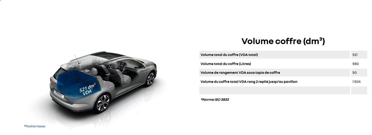

https://www.renault.ps/en/cars/MEGANEestateKFBph1Helios/dimensions.html
Effectivement, 521 l VDA (valises uniquement) 580 l (sacs mous uniquement): volume sous le cache bagage dans le deux cas
