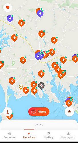

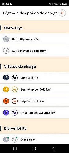

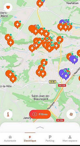

Pas tout a fait d'accord avec vous, les bornes 22 kW sont les plus fréquentes en ville et dans les petites communes, les bornes rapides sont essentiellement sur les grands axes (autoroutes en particulier) et les grands centre commerciaux
Pour exemples une carte vers chez moi en grande banlieue parisienne et en Bretagne ou je vais en vacances.
clic pour agrandir clic pour agrandir clic pour agrandir [/img]
@ Autrot le chargeur 22kW a toute son utilité, mais fonction de tes besoins, si tu charges beaucoup à domicile, l'intérêt peut être moindre mais en vacances par exemple, il faut souvent faire des kms pour trouver une borne rapide. Bien sur le prix est à prendre en considération, 2000 € je crois c'est un peu abusé, perso avec mon chargeur 11kW je suis bien content de trouver des bornes 22kW en vacances, même sur les bornes 22kW sont des fois limitées à 18 pour des raisons d'abonnement EDF

Oups, j'avais regardé Plugshare avec le mauvais filtre (prises nord-américaines, forcément...). :oops:
Effectivement, vue la densité, ca devient une option pratique pour une charge substantielle pendant un cinéma ou des courses.
