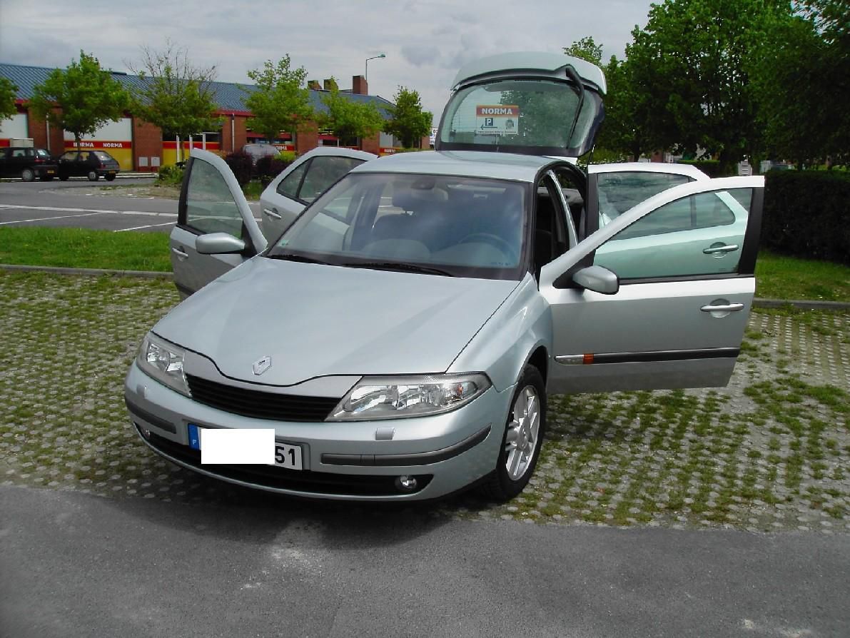

J'aurais besoin de vos avis concernant deux véhicules :
https://www.leboncoin.fr/voitures/1733546343.htm/
https://www.leboncoin.fr/voitures/1746902923.htm/
La première est une laguna 2,0 135 finition initiale ou justement j'ai un doute sur la finition :
- Pas de bois sur la console centrale ni sur le levier de vitesse.
- Les capteurs arrière ont l'air manquant ? le vendeur m'indique qu'il sont bien présent mais en noir ? je ne comprends pas.
La deuxième est une laguna 2,0t (avec turbo) en finition privilège carminat mais j'ai un doute sur le km très faible.
Pour vous les deux laguna sont fiable et/ou une bonne affaire ?
Merci par avance.

Salut,
Les versions phase 2 sont globalement fiables.
Le moteur 2.0 atmo 135 et urbo 170 est fiable. vérifier que la courroie de distribution a été changée il y a moins de 5 ans
La BVA doit avoir été entretenue, à surveiller

Pour rouler dans ce genre d'antiquité tous les jours.. il faut garder à l'esprit 2 choses :
* Les laguna 2 essence sont fiables et confortable...
mais..
* les pièces d'usure de rechanges sont de plus en plus difficiles à trouver... Exemple le bloc ABS.
