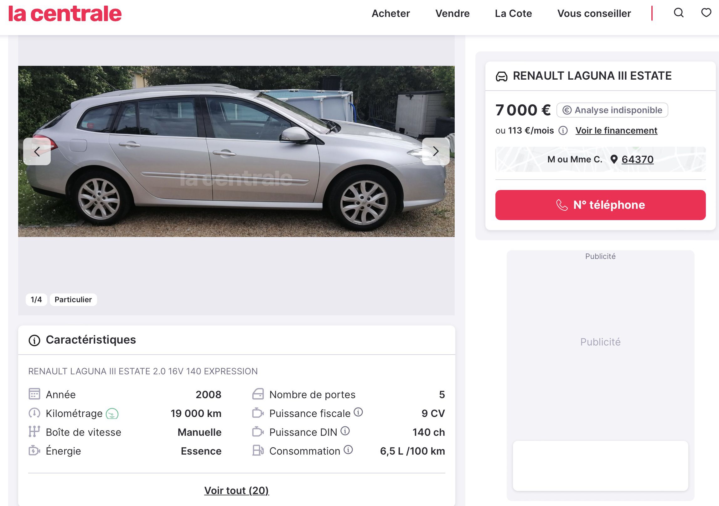

Sinon, le 2,0 Nissan est sympa sur cette 2,0l 16 V très peu kilométrée et facilement basculable à l'éthanol
https://www.lacentrale.fr/auto-occasion-annonce-66102804737.html

Je ne connais pas du tout les moteurs essence de Renault et Nissan. Niveau consommation ça donne quoi ? Il est écrit 6.5L mais en réel c'est la même ?
Ça vaut le coût de prendre un essence vu les kilomètres que je fais ?
Kévin L
Ca m'étonnerait fort qu'on arrive à faire du 6.5L/100 avec une Laguna 3 essence. A mon avis, il faut plutôt rajouter 2 l/100 pour être dans la bonne moyenne.
Sinon, il me semble que le bloc 2.0 16s Nissan monté dans la Laguna 3 est celui qui a servi de base de développement au moteur 2.0 DCI Renault/Nissan. Plutôt une bonne base donc.
