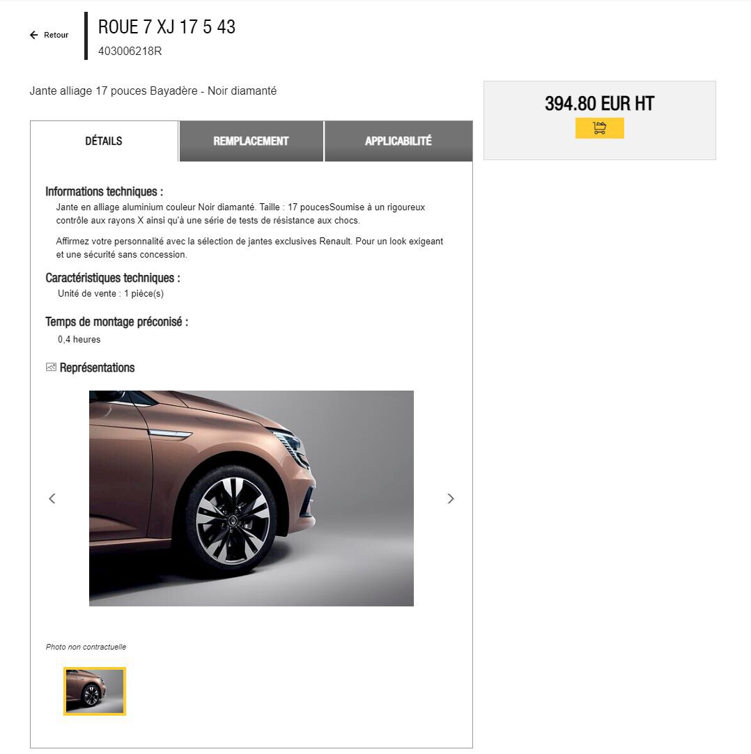

Tu as l'annonce sous la main ? Demande-lui les références de la jante (ça doit être noté dessus à l'intérieur)
Voici les références des jantes 403006218R....
clic pour agrandir [/img]
APPLICABILITÉ
MARQUAGE: 7 J 17| BAYADERE
COULEUR GRIS CLAIR
Applicabilité
RENAULT
    Megane IV (BFB)
    Megane IV (KFB)
    Megane IV Sedan (LFF)

Donc compatible megane estate?
KFB correspond à la Mégane Estate (code commençant par K ==> break dans les codes projets Renault)
