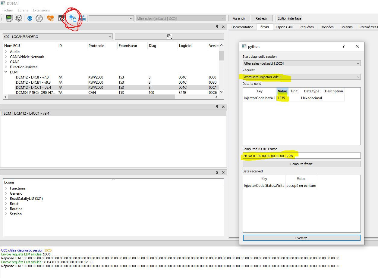

Récemment (et pour d'autres raisons) j'ai fais l'acquisition d'un dongle OBD2 KlavKar model 210, (que je ne recommande pas spécialement mais c'est pas le sujet ^^). il s'avère que ce dongle est compatible avec le logiciel DDT4all qui permet de lire/ecrire dans l'ECU, je l'ai donc installé avec les banques de données Renault.
Ça marche assez bien, on a accès à toutes les valeurs disponibles. Seulement VOILA : ce genre de logiciel n'est pas forcément très bien documenté et j'ai l'impression qu'il ne faut pas faire nimporte nawak sous peine de flinguer le calculateur.
J'ai chercher sur internet (en vain) la méthode à suivre pour coder les injecteurs avec DDT4all et finalement j'ai trouvé en fouillant loooooongtemps dans le logiciel, le bouton "manual request" (voir image à la fin).
Celui-ci ouvre une boite de dialogue qui propose plusieurs options pour communiquer avec l'ECU.
Parmi ces options, il y en à 4 du même type qui me semblent très explicite "WriteData.Injector.Code 1" (ou 2,3 ou 4).
Dans la partie "data to send" la case "value" est éditable. Mon instinct me dit qu'il faut y inscrire la valeur écrite sur l'étiquette de l'injecteur (en hexa), puis de cliquer sur "compute frame" et enfin sur "execute" pour l'envoyé à l'ECU.
Mais l'instinct c'est bien quand on peut revenir en arrière et là, j'ai un doute. Si ça fait de la mouise je ne saurais pas corriger ça.
c'est là que je fait appel aux connaisseurs, est-ce bien la bonne démarche pour coder les injecteurs ?
