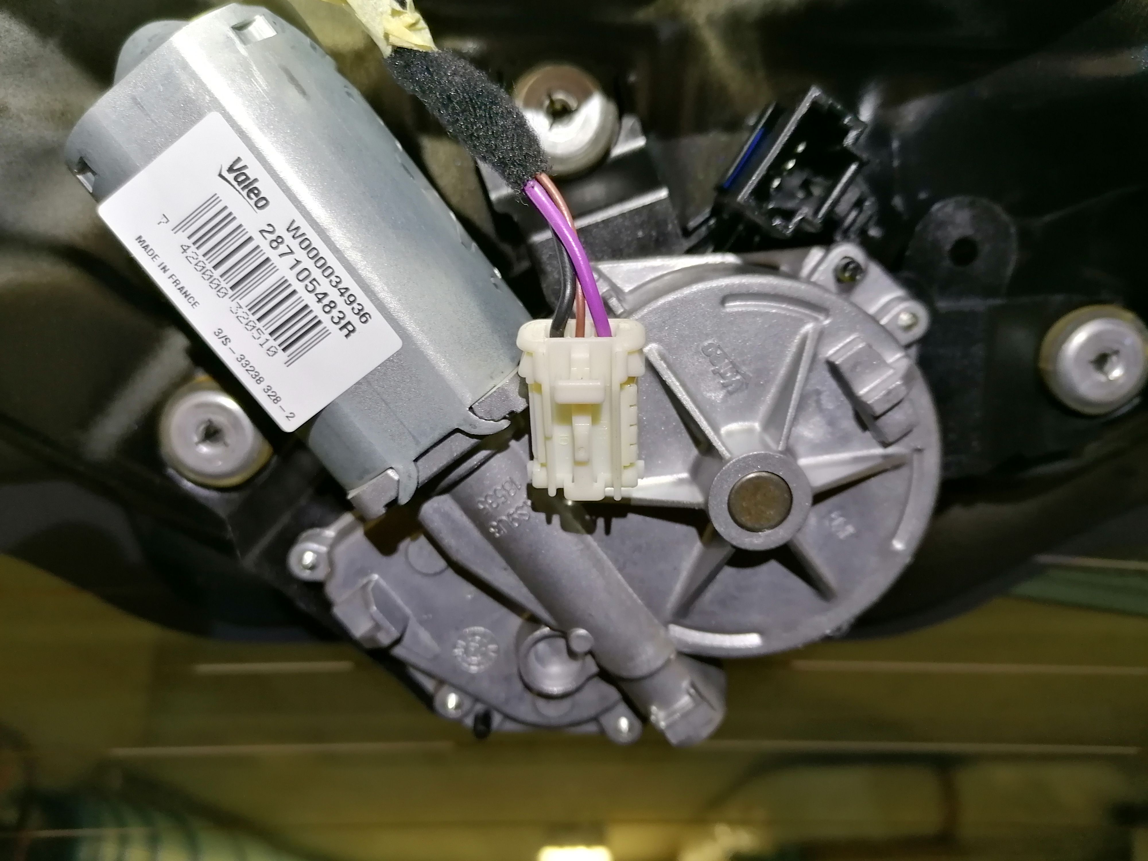

Après plusieurs vérification (Moteur éteint, moteur en route) je n'ai jamais eu le +12V entre la masse (Noir) et le violet avec le comodo des essuies glace arrière à ON.
Conclusion: ca ne viendrais pas du moteur

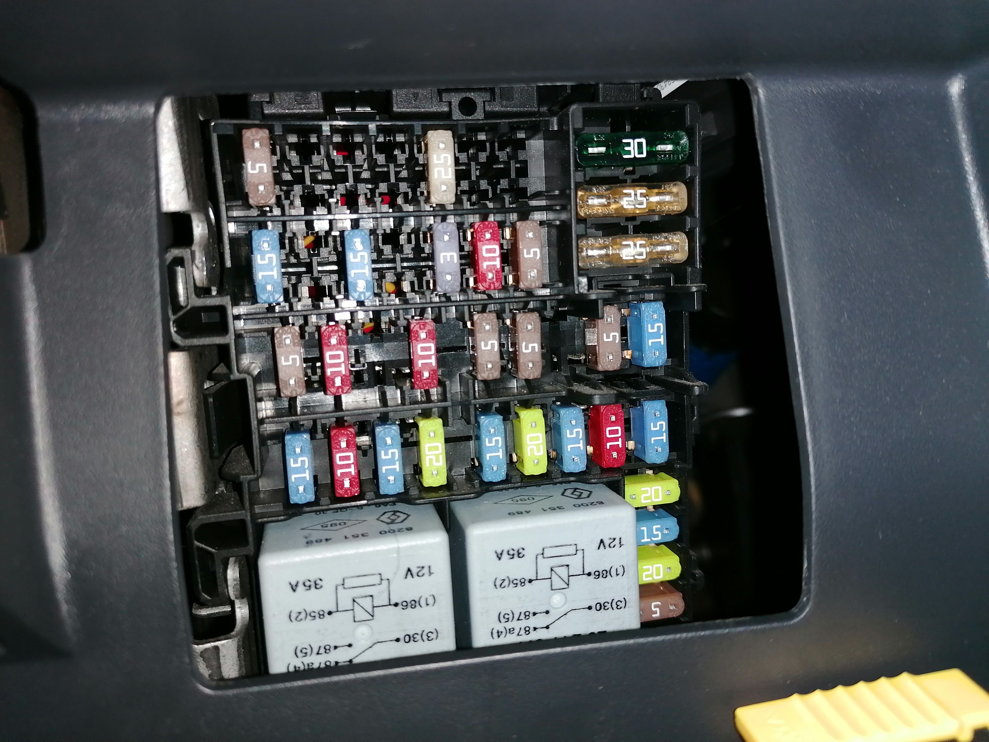

Je pense au relais car je ne l'entend pas s'enclencher toute les 4, 5 secondes comme ceux de l'avant en mode ''temporisation".
Mais lequel, car il y en a 2 au niveau des fusibles intérieurs ?
Le relais de gauche paraît fêlé...
Si tu débranches un relais, est-ce que le voltage tombe à zéro au niveau du moteur ?
