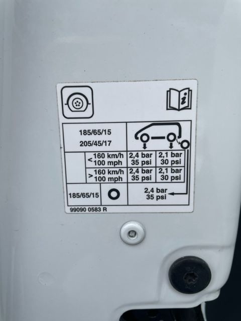

Petite question, j'ai quatre roues hiver en 185/65 15 88T puis-je les mettre sur ma clio 4 1,5DCI 110cv clic pour agrandir
:D :D merciiiii
oui, la dimension est indiquée sur l'étiquette de pression donc c'est ok
après il faut vérifier l'indice de charge, mais une Clio 4 n'est pas lourde donc ca doit passer sans XL.
C'est parfait Totov Merci beaucoup! beaucoup!
j'avais un doute que le 15pouce ne sois que pour la roue de secourt ::boulet_005::
