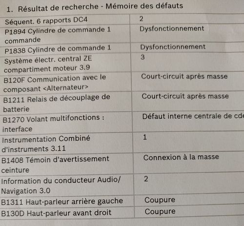

[Clio IV] Aide pour analyse code défaut
Suite à un problème aléatoire sur mon véhicule (message: boite auto à contrôler, antipollution à contrôler, moteur qui s'affole subitement a 5000 tours puis voiture qui refuse d'avancer, un redémarrage et hop tout roule de nouveau jusqu'au prochain bug).
Avant le passage à la valise, je me doutais que c'était un problème lié à l’électronique vu le caractère aléatoire et effectivement, il y a bien un problème de court circuit/masse, j'aimerais avoir votre avis sur les défauts liés aux courts circuits (début d'indication pour savoir ou regarder).
Celui de la ceinture de sécurité j'ai réussi à trouver c'est un faux contact au niveau de la boucle arrière droite.
Je vous remercie d'avance :D
Véhicule: CLIO 4 1.2TCE 120 ESSENCE EDC 2014[/img]
avant de tout démonter, est-ce que la batterie est au top ? type stop & start ?
Bon, j'ai trouvé le problème, calculateur de boite HS, c'est une soudure qui part en vrille lorsque la boite est à température... Evidemment la facture est salée mais pas le choix. Merci renault avec vos calculateurs eco+
