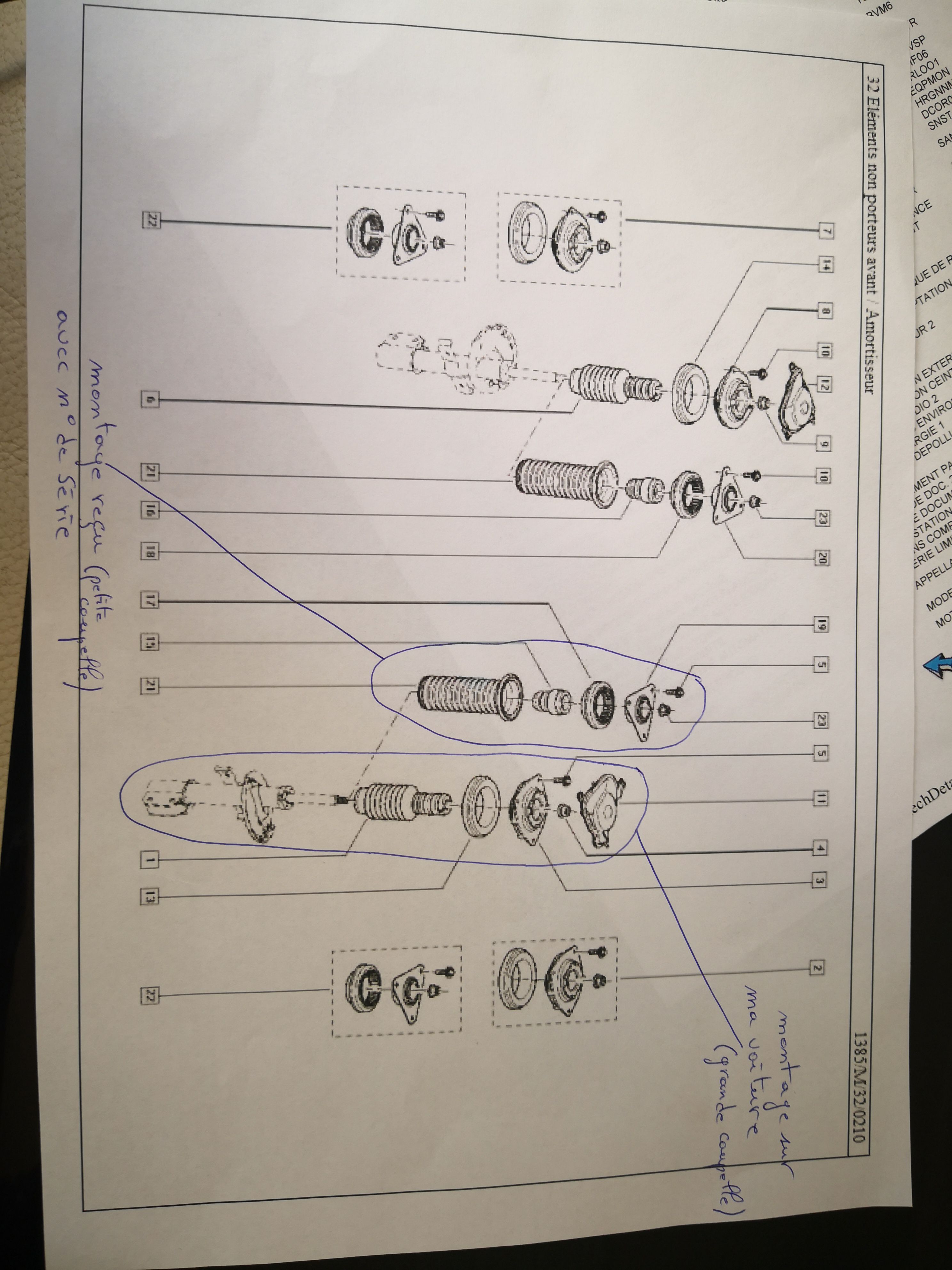

Bonjour je viens ici car j'ai un problème de pièce, j'ai le ressort AVG cassé certe ça peu arriver, mais voilà j'ai commandé les pièces à mon garage, donc le ressort code couleur jaune/bleu sur ma voiture, j'ai reçu le ressort marquage jaune/bleu aussi mais le diamètre la ou vient la butée de roulement n'est plus le même, donc ma butée ne va plus, donc passant qu'il fallait changer la butée le garage me l'a commandée mais ce n'est pas la même butée (plus petite), moi d'origine j'ai une grosse butée, alors qu'il a commandé avec mon num de série.
Es que quelqu'un connaît ce cas car le garage est un peu perdu, à savoir qu'elle pièces il va falloir commander.
Je joint une photo de l'eclaté
Merci d'avance

sur le photo tu vois le montage 7 et le montage 22.
Le montage 22 a succédé au montage 7, les caisses ont été modifiées pour passer à ce montage.
si tu as la grosse butée, c'est que tu as une voiture plus ancienne que la pièce commandée par ton garagiste, il faut lui demander l'autre.
Merci pour ta réponse ma voiture est refaite, le problème est un peu plus compliqué aussi j'ai un numéro de série entre deux chaise, est l'année aussi est je ne devrais pas avoir ce montage grande coupelle et ma clio est enfaîte une trophy.
Mais il modifie grande coupelle pour petite ou il on changé de montage avec les années ?
Cyril
en effet il y a un problème les Trophy sont toutes avec la nouvelle coupelle.
tu es sur du numéro de série de ta voiture ? Elle est 1ere main ?
Non deuxième main je l'ai achetée 9000euros 60000km elle était en dépôt vente dans un garage, sur je pense oui car numéro sur par brise et étiquette portière droite les mêmes, carte grise aussi.
