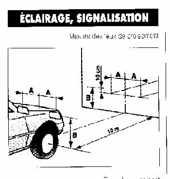

Il te faut un mur pour tracer à la craie une ligne horizontale correspondant à la hauteur du sol/au milieu de ton optique de phare moins 10cm de haut, puis tu trace deux verticales correspondant à l'entre axe de tes optiques de milieu à milieu. Ensuite tu places ton véhicule sur terrain plat à 10m face à ton mur et si possible que tes codes allumés soient en face des 2 croix que tu auras tracées (faire de nuit).Tu pourras vérifier si ton faisceau est trop bas ou trop haut sachant que tu peux tricher un peu sur le phare droit qui est vers le trottoir ou le fosé tu risques moins d'éblouir ceux qui arrivent en face que le phare gauche.
Merci beaucoup pour les détails.
Et si je n'ai que 5 m de recul = - 5 cm de haut au lieu de 10 ?

J'ai fait le test, en étant assis dans le véhicule le phare droit me semble bien par contre le gauche est réglé plus bas, normal qu'il y est ce décalage ou faut-il qu'ils soient à la même hauteur ? Ce qui me semble logique mais je pose quand même la question quitte à passer pour le neuneu de service :lol: :crazy:

Dans l'idéal, il faut que les deux soient parfaitement alignés. C'est pas toujours évident d'obtenir un alignement parfait, mais comme disais Patmulot, si le droit est plus haut c'est moins gênant pour ceux d'en face.

Je viens de passer au réglage Renault et j'ai réajusté mes marques sur le mur ce qui me permettra de contrôler à l'occasion.
