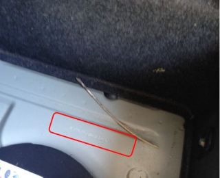

Apparemment si au fond à droite.
source: https://sites.google.com/a/infoctvl.com/infoctvl/2-prises-..nault/renault-clio-3
Il y a déjà eu un sujet similaire pour clio 2: https://www.planeterenault.com/forum/clio-ii-numero-chassi..nt-regle-t41632.html
