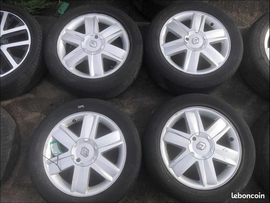

Bonjour à tous. Je souhaiterais savoir si des jantes Renault nervastelat de Mégane 2 en 16 pouces (4x100) peuvent se sur une Clio[img][/img] clic pour agrandir 3 dynamique phase 2 équiper d'origine de jantes 16 pouces en 195x50x16.

En principe, les jantes 16 pouces de Mégane 2 (en entraxe 4x100) peuvent se monter sur une Clio 3 Dynamique (qui est également en 4x100). Les points principaux à vérifier avant tout montage sont :
Le centrage (alésage) :
Sur la Mégane 2, l’alésage (diamètre du trou central) est généralement de 60,1 mm.
Sur la Clio 3, l’alésage est également de 60,1 mm.
--> Donc, a priori, aucun souci de ce côté-là, pas besoin de bague de centrage supplémentaire.
Le déport (ET) :
Les jantes d’origine Mégane 2 ont souvent un déport entre 45 et 49 (ET45 ~ ET49).
Sur la Clio 3 Dynamique, le déport d’origine est généralement autour de ET45.
--> Si la différence d’ET est raisonnable (quelques millimètres), le montage est souvent possible sans frottement. Toutefois, il faut vérifier l’espace entre la jante et les éléments de suspension ou de carrosserie. Un écart trop important de déport (+/- 5 mm et plus) peut nécessiter des cales ou être source de frottements.
La largeur de jante et le montage pneumatique :
Si la jante de Mégane 2 fait 6,5 pouces de large (par exemple 6,5Jx16), la monte en 195/50 R16 reste envisageable (on peut aller jusqu’à 7J en général pour ce pneu, mais cela peut tendre légèrement le pneu).
Vérifiez simplement que la dimension 195/50 R16 est bien homologuée pour la largeur précise de la jante.
Si l’alésage (60,1 mm) et l’entraxe (4x100) sont bons, et que le déport (ET) reste proche de celui d’origine de la Clio 3, alors vous ne devriez pas rencontrer de problème majeur. Assurez-vous simplement de vérifier ces points avant achat ou montage définitif, et si possible, faites un essai rapide sur un des moyeux pour être certain qu’il n’y aura ni frottement ni problème de serrage.
