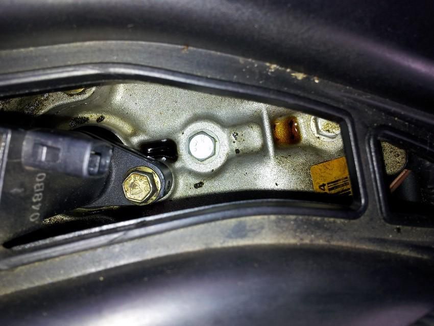

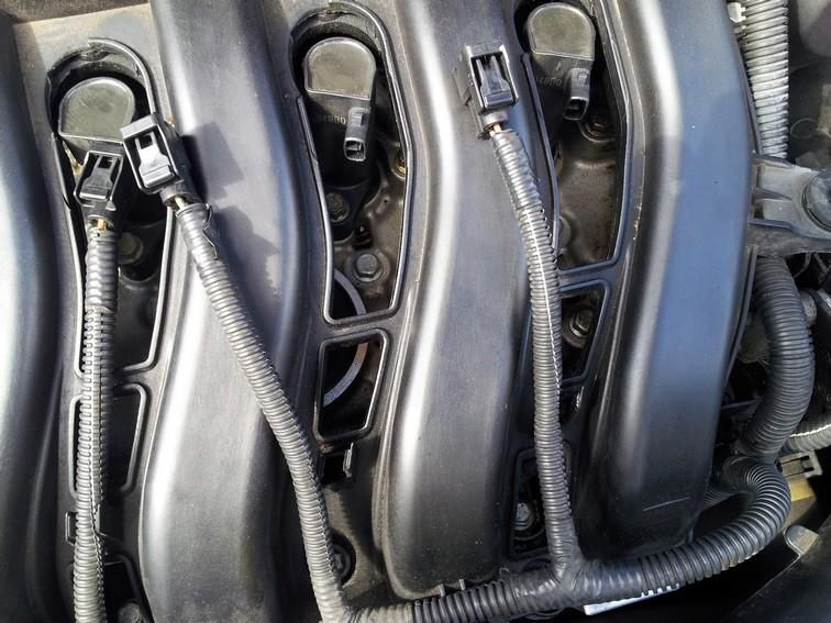

Voila j'ai trouve de huile sur le haut moteur entre les bobine d'allumage . voir photo
J'ai donc nettoyer huile est quelque jours plutart j'ai remarque qu'elle était revenu .
D'ou peut bien sorti ? est t'il possible de répare soit même ou combien cela courte t'il en garage ?
Cordialement

Parfois cela arrive à fuir par les têtes de vis du couvre culasse.
La solution est de décelé par quelle vis la fuite se produit, ensuite la démonter et mettre de la la pâte à joint sur le filet et sous la tête de la vis . :wink:

J'ai l'impression que sa fuir des tete mais bon , j'ai aussi pense qu'il on mis trop d'huile lors de la vidange.
mais ce sont les vis de quoi préssicément?
Mettre de le pâte en les défaisant et remontant une à une.
Si tu as mis trop d'huile il faut retirer le surplus, c'est la cause des surpressions d'où l'apparition de fuites...

Par contre pour mettre de la pate sur les vis faut t'il enlevé l'arrive d'air ou les outils passe comme sa ? enfin c'est surtout ce qui sont sous le petit trou de l'arrive d'air .

Je répète: nettoyer et dégraisser afin de de desceller par quelle (s) vis la fuite apparait .
j'en est deja repére une, la premier face a la bobine de droite.
mais peut t'il en avoir plusieurs ?

oui, mais il faut les faire une à une. démonter et remonter tout de suite la vis avant de passer à la seconde. :wink:
