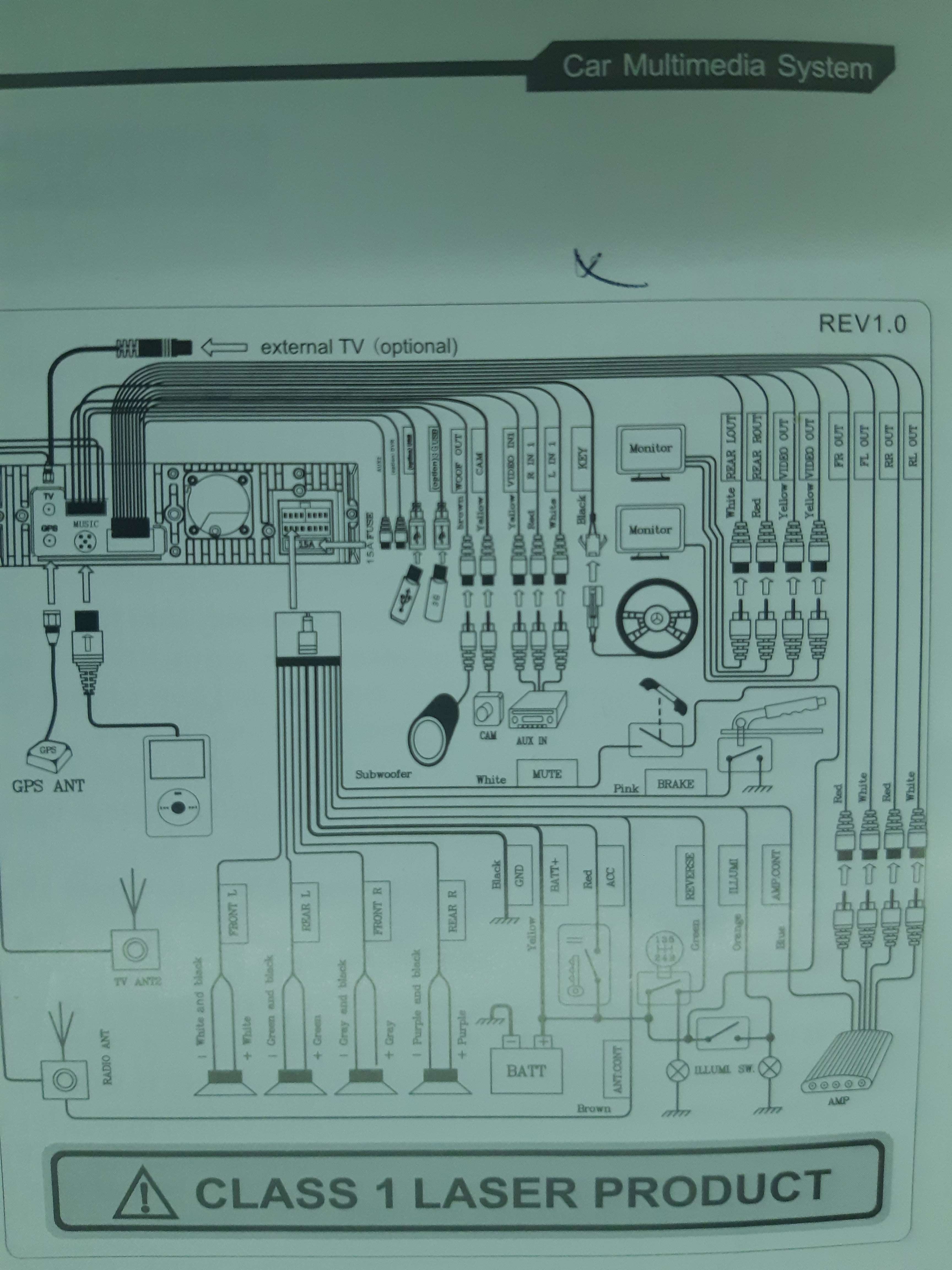

alors la je veus monter la camera de recul ,et je voudrais savoir comment la brancher trop simple ok , mais pour le petit fil rouge que l'on branche sur le feu de recul ok et ce fil rouge remonte jusqu'à la prise jaune pour être brancher derrière l'écran ,alors je pense que le petit fil rouge qu'il faut pas le brancher ,
sinon ou !!
merci si quelqu'un peu m'aidé !!

T'as des photos de ta caméra ? et de ton poste ? les branchements présumés ??
La photo la plus importante est là dernière mais elle est floue donc pas exploitable
je n arrive pas a la faire mieux
Lien direct: https://i79.servimg.com/u/f79/11/17/38/41/20211215.jpg
Message Mer 01 Dec, 2021 15:12
Utilise l'hébergement du forum, au moins on aura des photos qui ne sont pas des timbres poste ;)
Pour le branchement du fil rouge de ta caméra, il faut le brancher dans le coffre au niveau du feu de recul.
Ce qui se branche sur le poste, c'est uniquement la prise jaune.
Tu as sans doute un fil sur le poste, qui permet de basculer automatiquement. ça doit être indiqué "REV" ou "REVERSE" sur une étiquette.

Il faut mettre un +12V sur le fil vert pour activer la vidéo quand tu recules. Si t'as un fil à priori rouge qui accompagne le câble vidéo de ta caméra, c'est lui qui est à brancher sur le fil vert.

Je complète l'information de jotape99.
Il faut tirer un câble depuis l'ampoule du feu de recul.. pour alimenter :
* le fil rouge de ta caméra de recul
* le fil vert marqué REVERSE sur ta photo
salut ok pour le fil vert je le branche avec le petit fil rouge , mais se que je comprend pas ces la prise jaune qui viens de la camera ,je ne sais pas sur quel prise jaune qui viens du poste car il y en a 4 jaunes ,et j'ai peur de cramé le poste ,
tout et tiré mais j'ai peur de me trompé de prise :bluecry:
merci pour votre aide --- louis
Message Mer 15 Dec, 2021 15:12
Celle qui est marquée CAM
