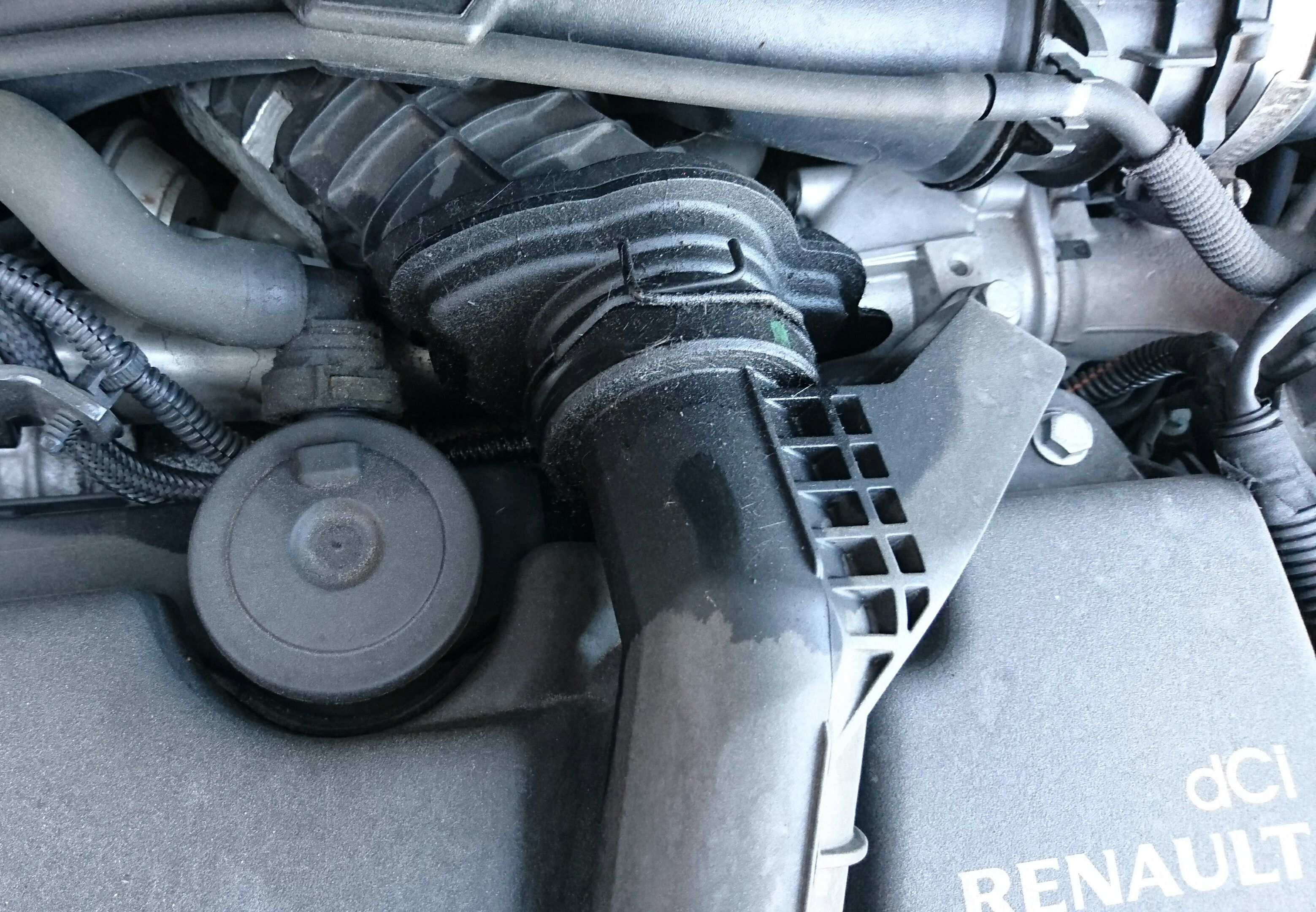

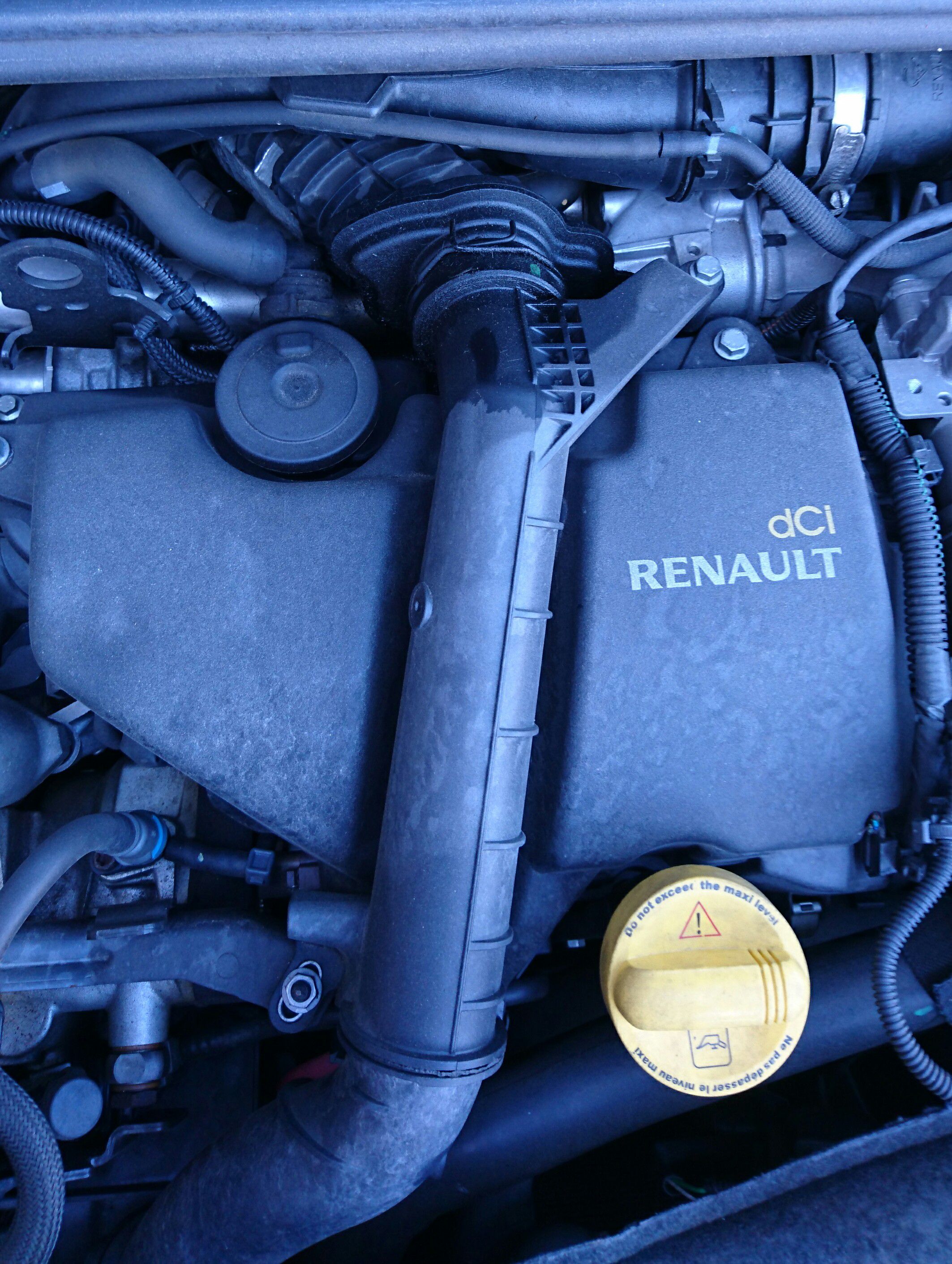

Bonjour à tous aujourd'hui en faisant le plein de lave glace j'ai constaté une fuite d'huile sur le haut du moteur plutôt vers l'arrière, je compte allez chez Renault demain mais j'aurais aimé avoir des conseils.
Ci joint des photo.
Merci et bon dimanche Nicolas
Rien de grave si ce n'est l'aspect esthétique de la chose. Cette huile provient de l'air qui circule dans le conduit et est de toute façon "consommée" par le moteur.
Tu peux éventuellement regarder si le joint dans l'encliquetable a été blessé ou coupé lors d'un remontage.
Il doit pouvoir se trouver seul en APV s'il faut le changer...
Si le joint n'a pas de problème, cela provient alors plutôt des parties plastiques => il faut changer le conduit en entier.
