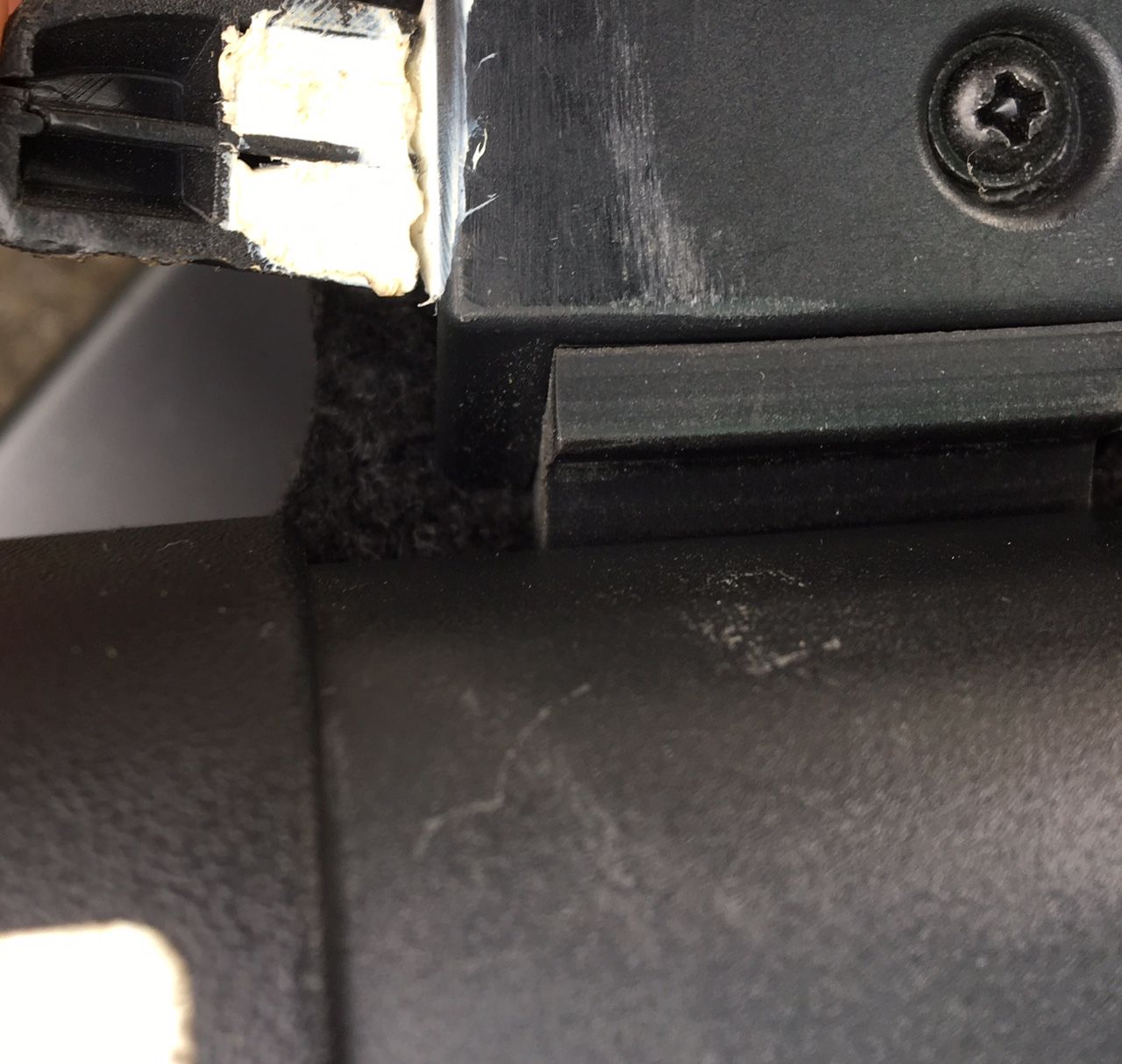

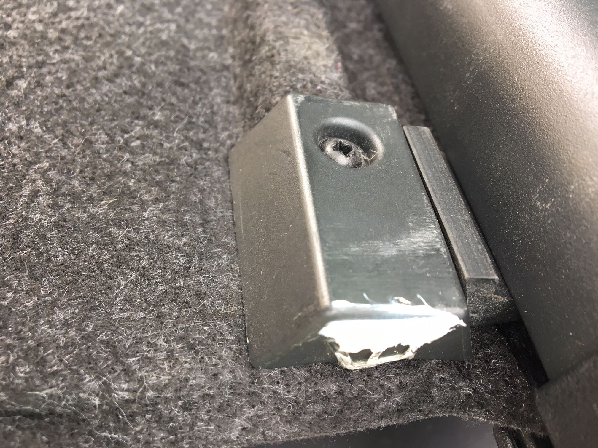

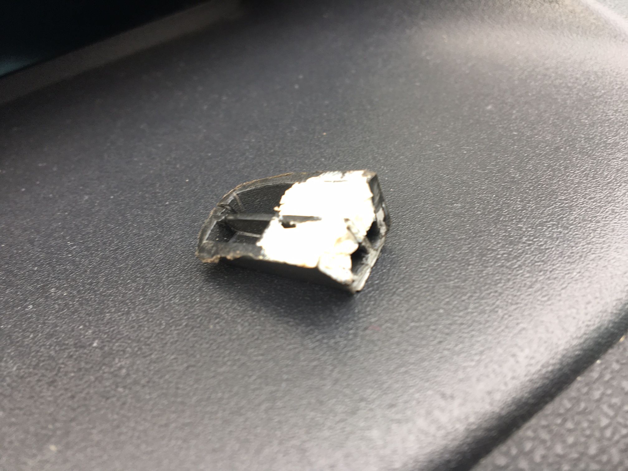

Sur une Clio 3 Estate, j'ai découvert qu'une patte du cache bagages K85 (ou plage arrière) était cassée à l'extrémité.
L'ancien propriétaire avait réparé avec de la pâte à réparer mais en voulant enlever le cache bagages, la patte s'est cassée à nouveau et la pâte à réparer a énormément durci sur la partie cassée.
Auriez-vous svp des solutions pour réparer cela ?
Je peux poster des photos si besoin.
Merci par avance.
Message Lun 21 Sep, 2020 13:09
Une photo aiderai effectivement.
Je vais prendre quelques photos que je publierai ce mardi.
Voici quelques photos.
Message Mer 23 Sep, 2020 22:09
Pas compliqué: tu vire toute la matière blanche, et tu insères 2 tiges de métal ou d'alu sur la pièce en place et sur le morceau cassé . Il faut que les inserts soient juste pour que çà force un peu puis tu rempli à l'Araldite avec de la fibre de verre coupée menu (choucroute). Tu peux même percer le renfort central de ta patte pour les introduire plus loin au fond de la pièce cassée, çà ne fera que renforcer la pièce. Ne pas découper ce renfort qui affaiblirait la pièce.
