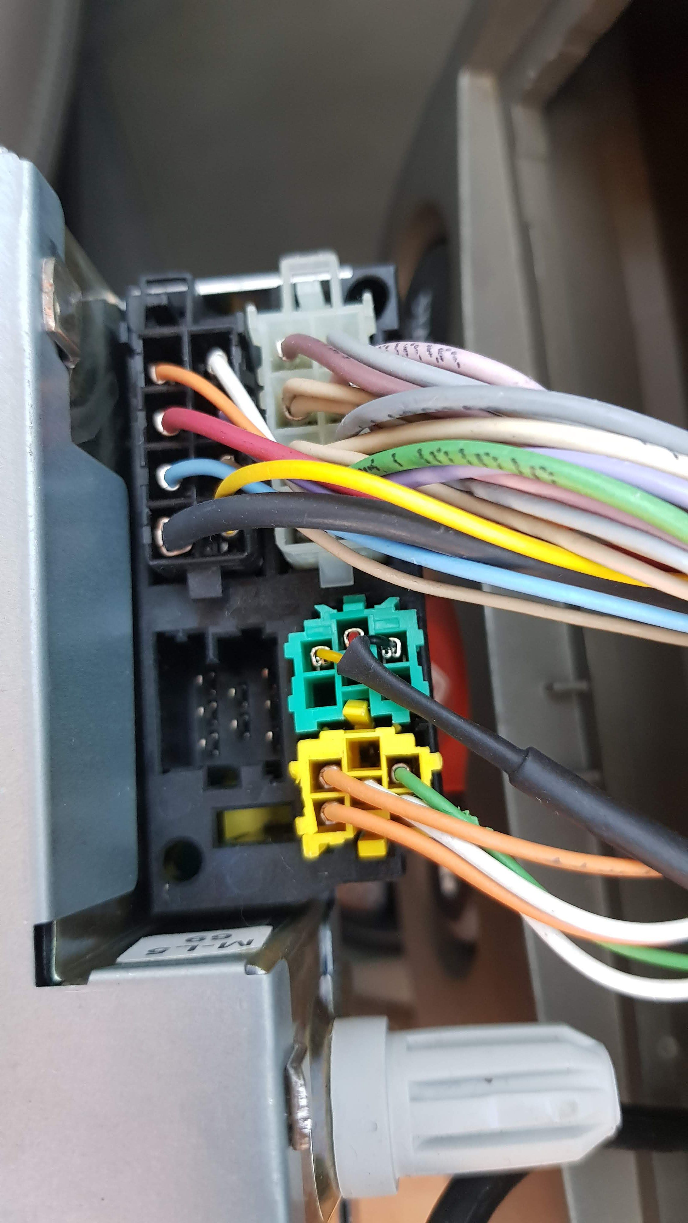

Sinon voici la tête de l'arrière de mon poste au jour d'aujourd'hui.
Mar 17 Dec, 2019 22:12
Sa sortie hp c'est la prise blanche.

La prise blanche branchée à l'arrière de ton poste (4x2) est la prise HP.
C'est la prise du bas sur la photo.
Sur cette photo, on voit que les 4 HP sont reliés verticalement.
Les 2 fils en bas à droite sur ta prise blanche (voir ta photo).. sont pour le HP avant gauche. Ceux juste au dessus pour le HP avant droit.

Sur la prise autoradio (il te faudra prendre une rallonge ISO pour éviter de massacrer le faisceau en place)
Tu as 2 fils les plus proches du clip : HP arrière (on ne l'utilise pas) (en violet sur mon schéma)
Ensuite juste en dessous, (gris sur mon schéma) : HP avant droit. (+ à gauche, - à droite)
Enfin encore juste en dessous (blanc sur mon schéma) : HP avant gauche (+ à gauche, - à droite)
Et pour finir, tout en bas, HP arrière .. on ne l'utilise pas.

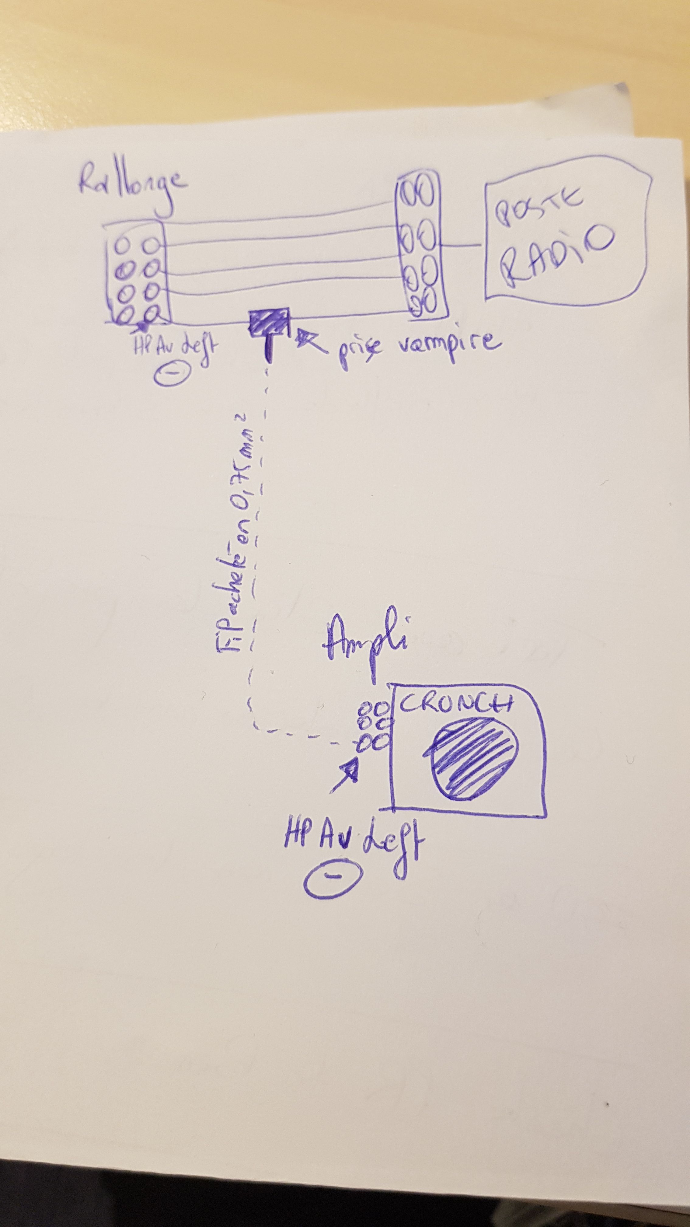

Pour une rallonge ISO HP : Exemple
https://www.amazon.fr/AERZETIX-Rallonge-Fiche-Prise-autora..488&sr=8-2-fkmr0
L'avantage .. c'est que là, tu as les bonnes couleurs par rapport à mon schéma.
Pour bien faire, tu peux utiliser un fer à souder et bien isoler les fils...

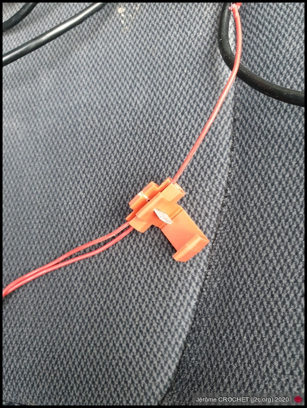

Sinon, prise vampire
Sinon, au pire solution domino.. Mais pas très fan dans une voiture.. ça fait des faux contacts.
Exemple de prise vampire.. mais tu en trouveras en centre auto .. pas besoin de 120 pour ton truc :

Oui, la prise vampire bien percer le fil.. pour permettre un raccord sans soudures.

La rallonge te permet de piquer dessus tes prises vampire sans ruiner le faisceau du véhicule.

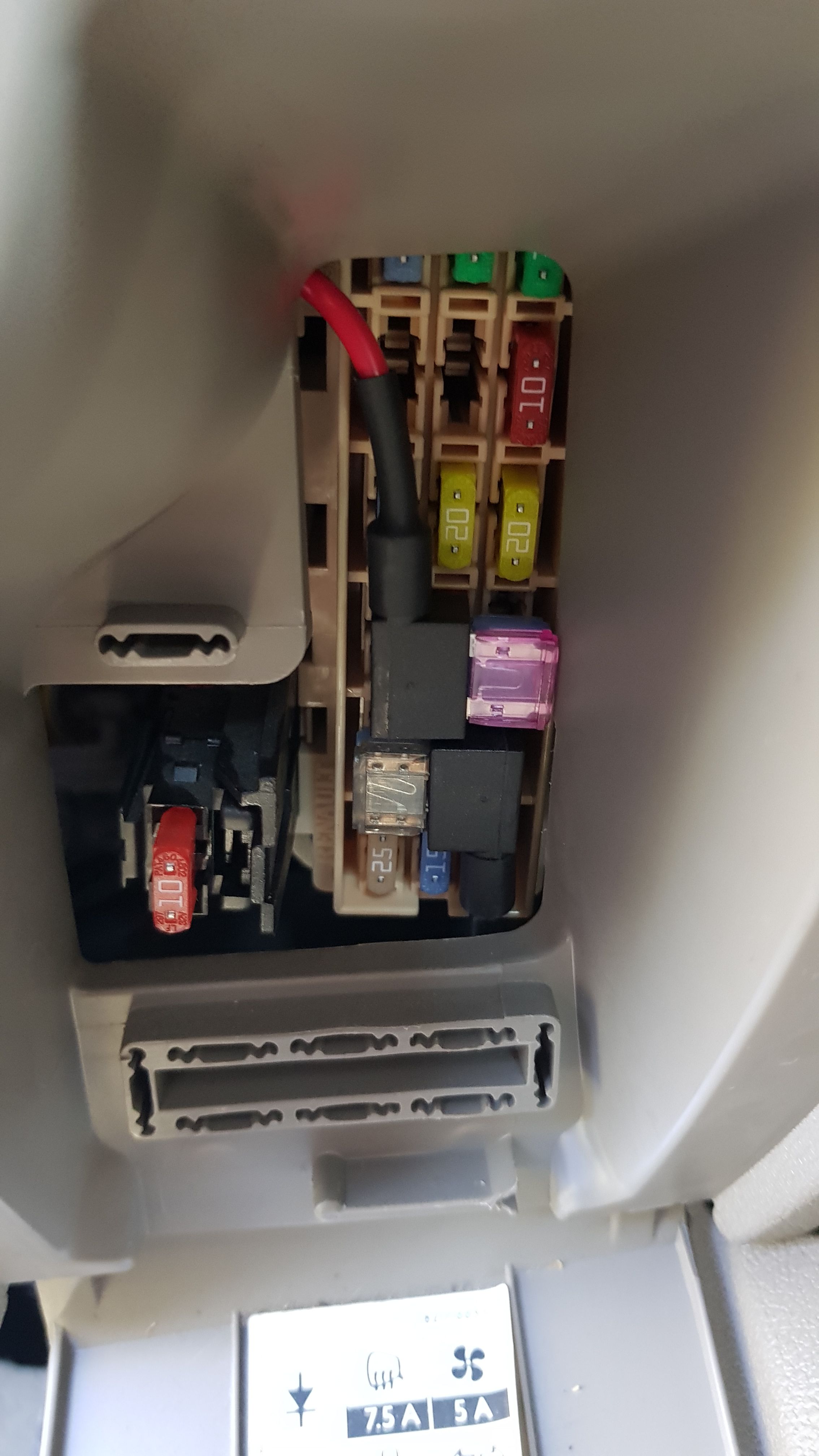

En cas de passage d'un câble depuis la batterie.. ATTENTION METTRE UN FUSIBLE.. Au plus prêt de la batterie. Tu peux prendre un 10 ou 15 ou 20 A.. mais pas plus. Mais il faut un fusible. En cas où le câble est blessé.. tu te retrouverais avec un feu de voiture à ne pas savoir quoi faire..
Si tu as une prise accessoire pas loin de ton caisson, tu peux l'utiliser pour brancher ton caisson. l'intégration sera plus simple. Et pas besoin de te poser de question sur la présence d'un fusible, vu qu'il est prévu de base.

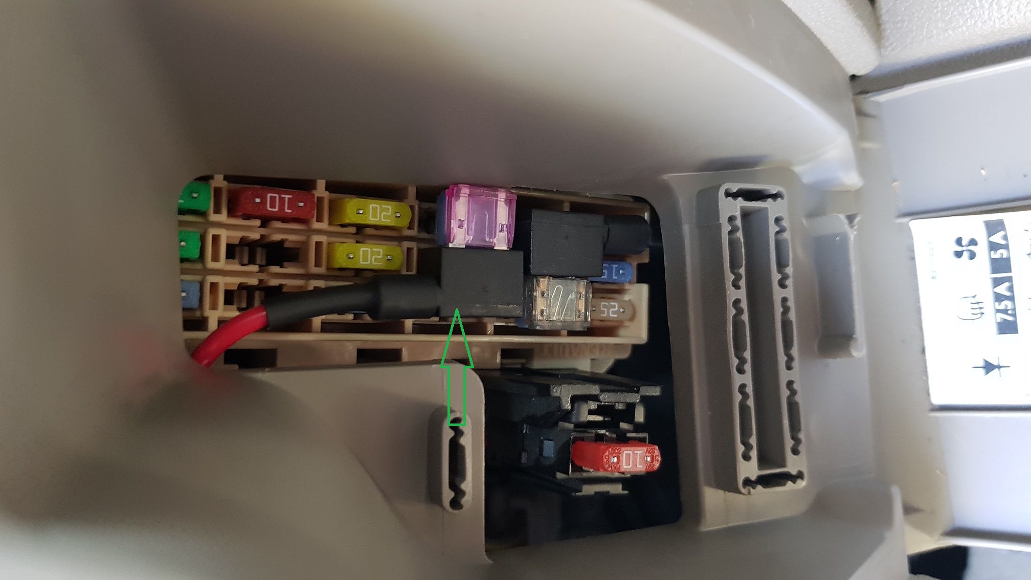

Au pire, je regarderais si j'ai pas un emplacement de libre dzns la boîte à fusible et je mettrais un 20A via un porte fusible avec que le caisson dessus. Comme j'ai fais avec mon installation de dashcam via porte fusible.

vu que le Sub actif tire seulement 8A à pleine charge, le fusible de 20A va être sur-calibré et risque de na pas protéger l'électronique en cas de problème.
Je commencerais avec un 10A, et si il devait y avoir une rupture sans raison particulière alors il faudra passer à 15A.

Dernière question que les prises vampires. Tu pinces le fil de la rallonge et en même temps tu fais sortir le fil et tu raccordés sur les prises du Crunch Gp800 ?
Cf mon dessin vraiment pas ouf mais juste pour être sur de comprendre l'utilité et raccord avec prise vampire . De la rallonge au Gp800... Je suis dur de compréhension sur les sujets que je ne maîtrisent pas trop
Lun 10 Fev, 2020 15:02
Il me semble que j'avais noté de câbler l'avant gauche ET l'avant droit.
Car le caisson fera un mélange des 2 voies. Si tu ne le fais pas, tu as un risque d'avoir un son bizarre quand le coup de basse n'est présent que sur l'une des 2 voies.
Faudrait que je te fasse une photo du fonctionnement d'une prise vampire.. J'en ai une bonne 20 aines qui trainent dans mon coffre.
Lun 10 Fev, 2020 16:02
Oui oui je n'ai pas dit le contraire pour le câblage avant. J'ai mis avant gauche sur mon dessin pour la demo, mais j'aurais pu mettre n'importe quoi d'autre j'avoue ').
Et oui super si tu as ça pour les prises vampires. Jamais vu de ma vie et j'ai du mal a saisir quoi pincer et raccorder. Mon dessin est erroné si je comprends bien au sujet de la prise vampire :/

vu le type de matériel, une alimentation tirée directe de la batterie ne sert à rien, ce n'est pas un ampli de sonorisation haute puissance.
Si il y a de la place sur la platine fusible habitacle il suffit d'y partir avec un fusible de 10A et en avant la musique.

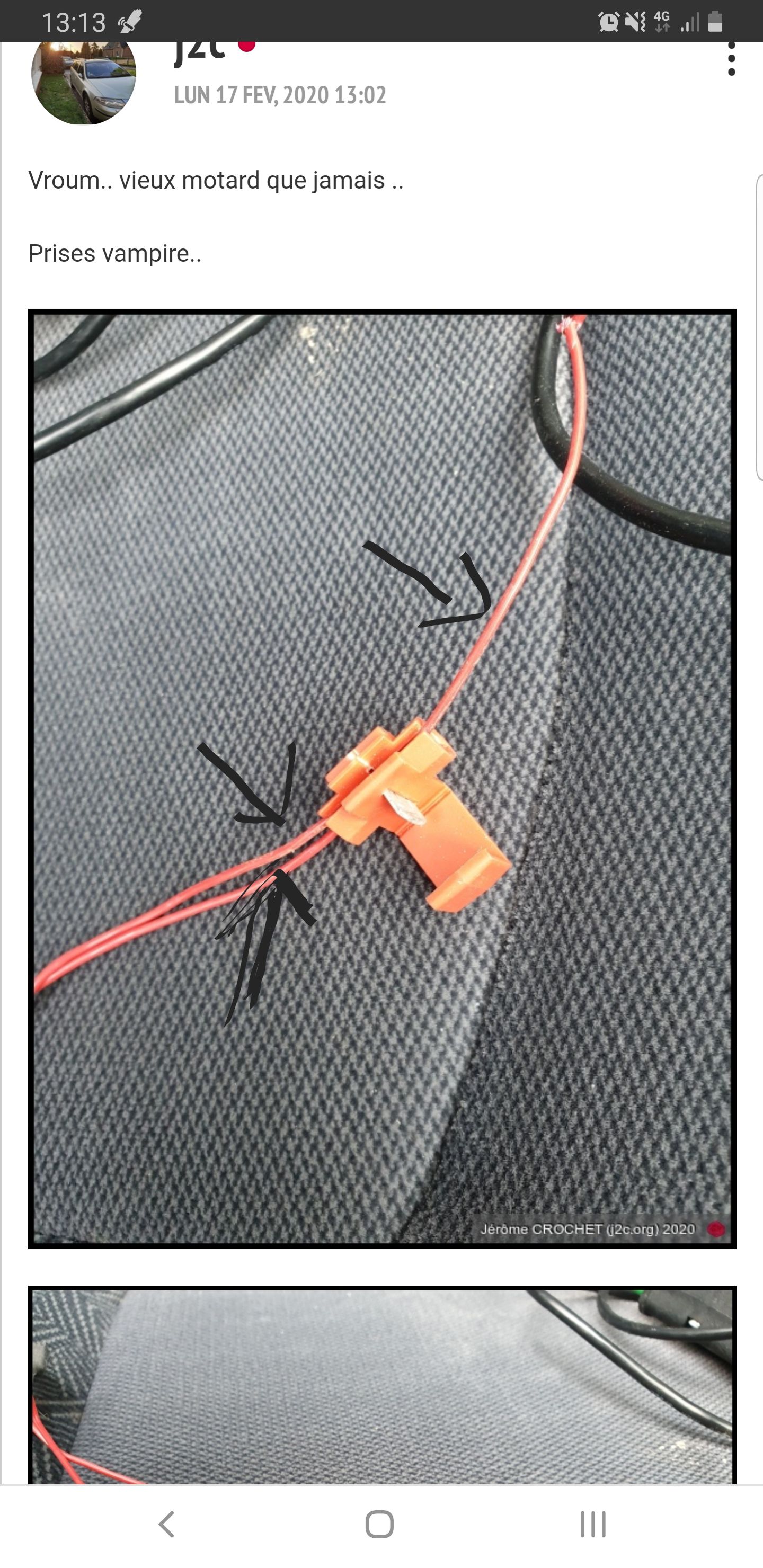

Vroum.. vieux motard que jamais ..
Prises vampire..
On commence par le fil à ajouter... puis on vient insérer le fil à "ponctionner".
Il faut ensuite serrer la pièce en métal avec une pince. Cette pièce ira ouvrir l'isolant des 2 fils pour établir un contact.
Attention, il ne faut mettre qu'un seul fil dans chaque trou.. Dans le cas contraire, un fil sera coupé en 2... ce qui n'est pas le but recherché.
Sam 22 Fev, 2020 13:02
Hello super merci, quand tu dis un seul fil tu veux dire que un des fils de gauche est le même qu'à droite mais il est ponctionné ? Voir mes flèches noires.
Le deuxième fils a gauche est un nouveau fils qui lui va en direction du caisson ?
D'acc j'ai regardé j'ai un tout petit espace mais sur clio 3 c'est pas pratique le côté porte fusible à mettre... Je vais voir si il rentre sur l'un des 2 trou qu'on voit vers le haut mais je crois que j'avais essayé et ça passait pas

il est possible également de monter un connecteur de dérivation comme les deux déjà présents sur le tableau (flèche verte sur la photo):
Sam 22 Fev, 2020 19:02
Yep mais comme je disais, les 2 sont utilisés pour la dashcam mais l'espace dispo ne permet pas de mettre à nouveau un connecteur comme les 2 précédents

Pour le branchement dans ta boite à fusible, tu peux te dériver sur le fusible de 10A qui est tout seul. C'est le fusible accessoire (l'autoradio est branché dessus )
Dim 23 Fev, 2020 08:02
Ah oui je ne l'avais pas vu. OK mais dans la boîte avec les autres fusible il y a celui de l'autoradio en 15A. C'est quoi la diff entre autoradio 15A et accessoire 10A ? Mais c'est bon à savoir, j'ai même un emplacement tout seul juste au dessus du 10A. J'ai cru en regardant que c'était le support des fusibles en plus pour pouvoir les changer si besoin lorsque un grille 😅.
Lun 24 Fev, 2020 09:02
le 12v accessoires (ou "coupe-consommateurs", "fusible unitaire") est une ligne d'alim permanente, comme pour un branchement direct sur la batterie.
Que le 12v autoradio est une ligne d'alim après-contact.
Donc choisir un fusible pour se dévier ayant un 12v continu.
Ensuite le caisson sera piloté par son fil "REM" (pour REMOTE, ou télécommande).
Lun 24 Fev, 2020 18:02
Ah je ne savais pas, pour le permanent, jai pris sur le klaxon . Merci de l'information ')
