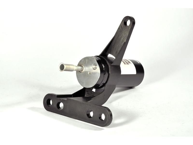

je voulais remplacer le condenseur ( fuite) et la bouteille déshydrateur.
le condenseur se démonte facilement mais le déshydrateur est difficile à démonter le tuyau HP est serti sur le bout métalique de la douteille , voici la bouteille clic pour agrandir comment la séparée du tuyau y-a-t'il un outil spécial ou il faut remplacer les deux merci de votre aide.
Il n'est pas serti dessus, normalement il faut un outil spécial mais il y a moyen de l'enlever sans, il y a un ressort a l'intérieur de la bague du tuyau que j'ai su comprimé avec un emporte-pièce mais pour cela il faut couper l'extrémité de ta bouteille (si tu dois la remplacer cela ne pose pas de problème, ce qui était mon cas).

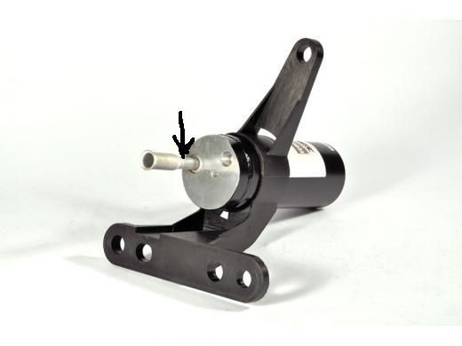

Un emporte pièce est ce qui sert a faire des trous rond dans du papier à joint ou du cuir en frappant dessus avec un marteau.
La flèche désigne la partie qu'il faut couper, pour le remontage sur la nouvelle bouteille, il suffit de clipser le tuyau
bonjour aldo343,
si j'ai bien compris ton système, il faut couper la ou il y a la flèche sur l'ancinne bouteille,comprimer le ressort qui être à l'intérieur du bout métalique de la bouteille avec l'emporte-pièce pour que le tuyau-bague se sépare de ce bout et ensuite clipser le tuyau et bague sur la nouvelle bouteille.Faut-il forcé pour clipser la bague vu que le bout est plus large que la bague ou sa rentre facilement.

Bonsoir Kal,
Oui tu as bien compris et non il ne faut pas forcer comme un boeuf, juste ce qu'il faut :lol:
