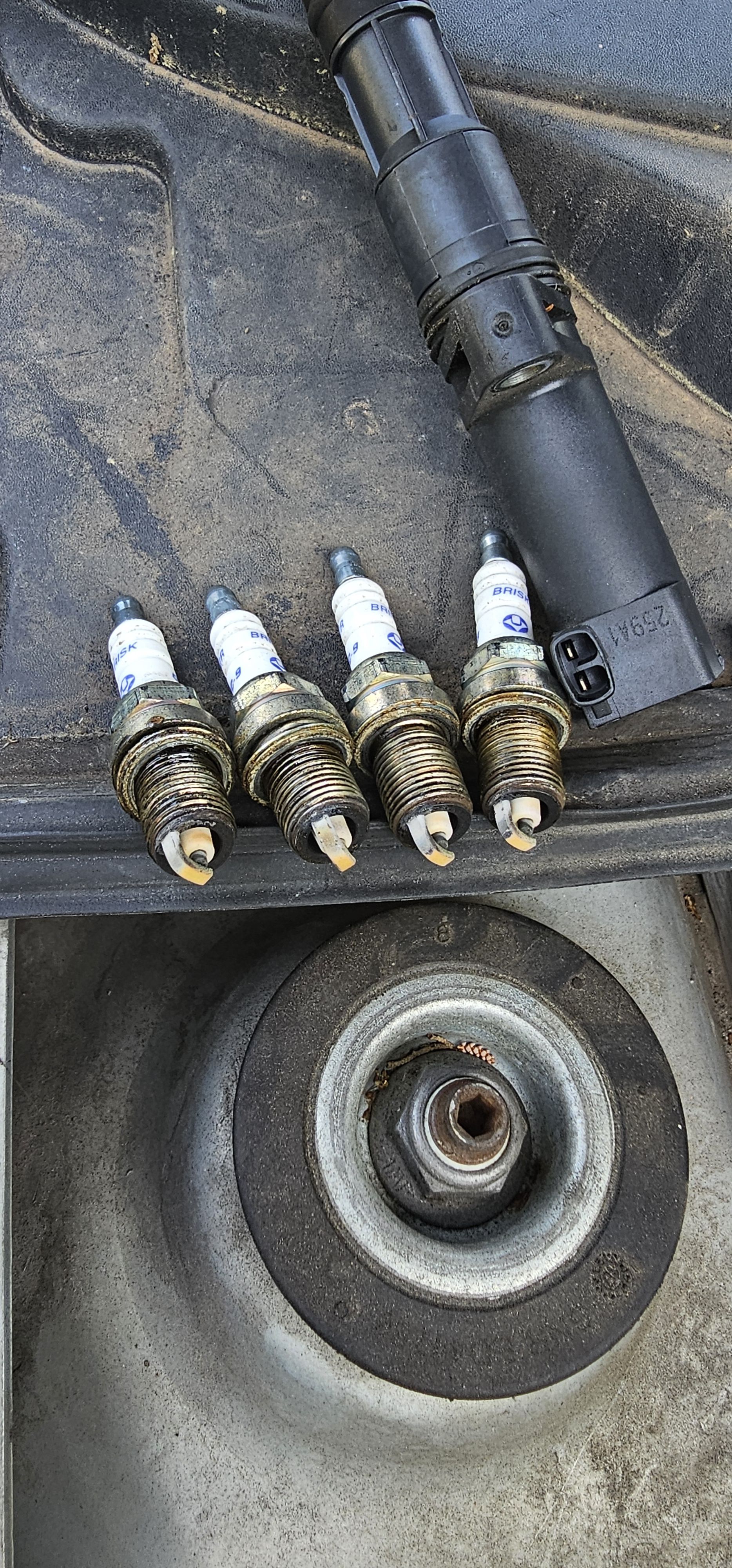

Hier j'étais entrain de rouler en pente (assez balaise). Et voilà que la titine commence à perdre en regime en 2nd alors j'étais obligé de rester en 1ère mais j'avais l'impression de lui faire subir... Est-ce normal ? J'ai nettoyé le boîtier papillon quand même et il était nickel avant et après nettage. J'ai regardé les injecteurs et ça m'avait pas du tout l'air d'avoir de la calamine. J'ai regardé le ralenti des bougies d'allumage et la RAS non plus et j'ai aussi regardé la couleur des électrodes qui m'ont l'air bien en terme de mélange.

Précision, c'est vrai qu'au démarrage à froid je sens une odeur d'essence à la sortie d'échappement alors je ne sais pas si c'est normal et j'ai essayé de sentir au niveau du siège où il y a la pompe, rien, et la rampe d'injection, rien non plus...
