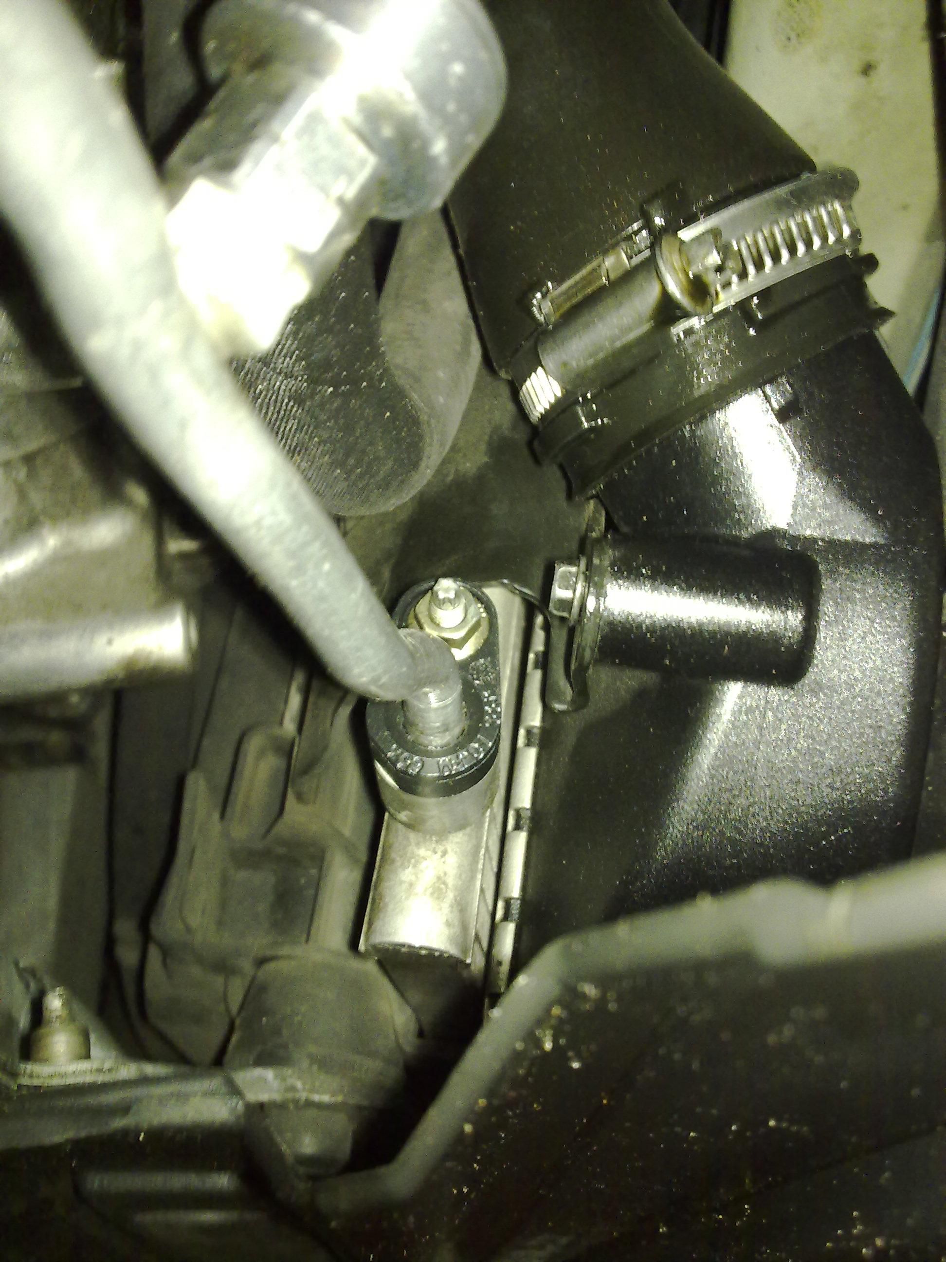

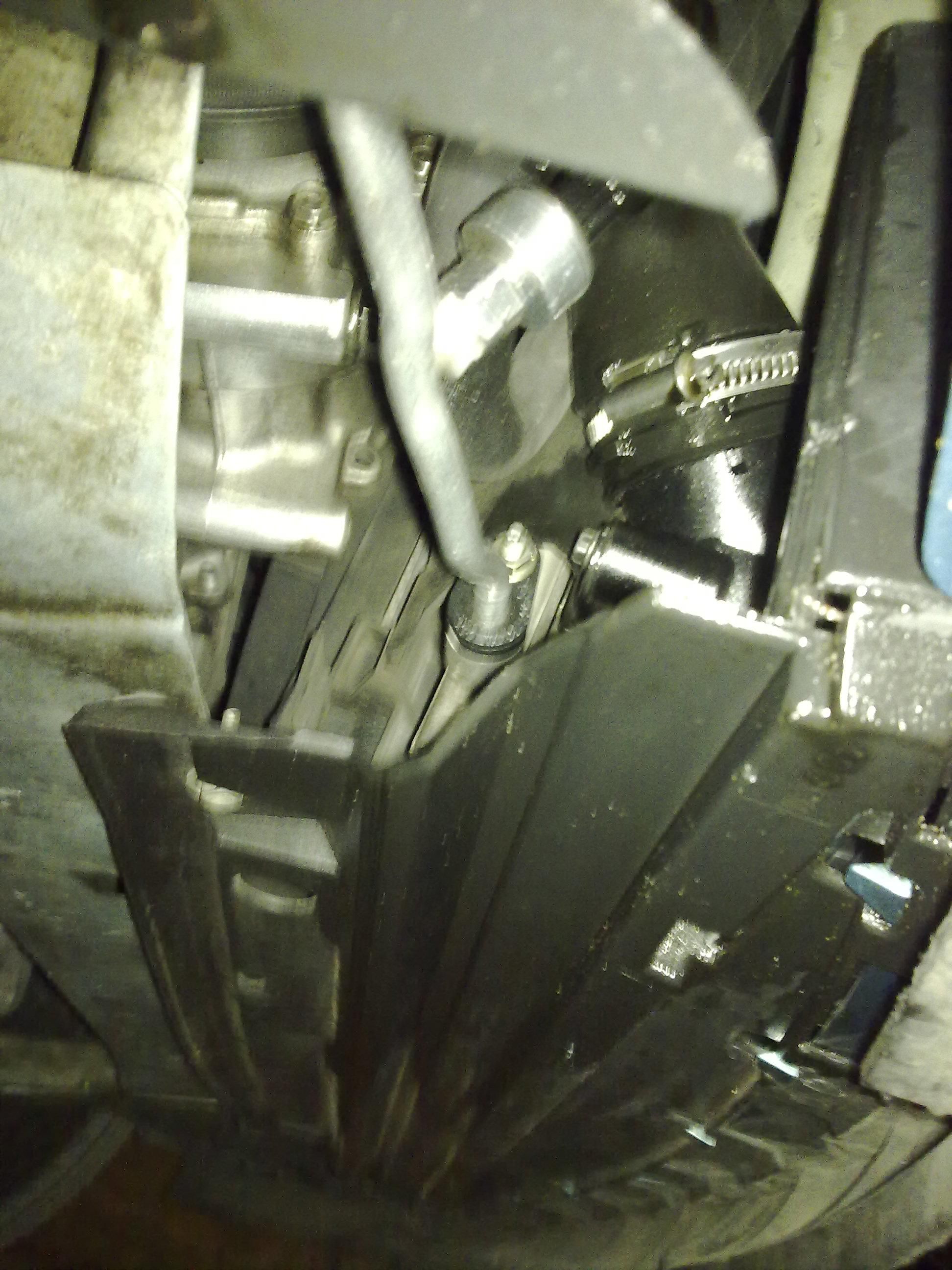

Voila 2 photos apres avoir tout bien nettoyé et avoir parcouru un peu moins de 100kms

essayes déjà de changer le tuyaux de sural de tout nettoyer et voit à mon avis c'est un problème d'étanchéité à ce niveau là
Message Jeu 15 Mar, 2012 21:03
Oui, je le change mais pas par un neuf car 119€ HT chez Renault, j'en ai trouvé un dans une casse
Mais je vais juste cacher la fuite....non???
Apres tout va partir dans les cylindres...
