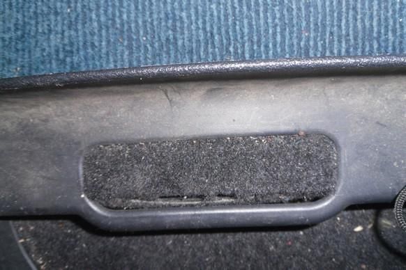

J'ai été vérifier sur la mienne de 2002, et effctivement il y est bien, sous la découpe de moquette à l'avant du bac de rangement. Chose que j'ignorais.
