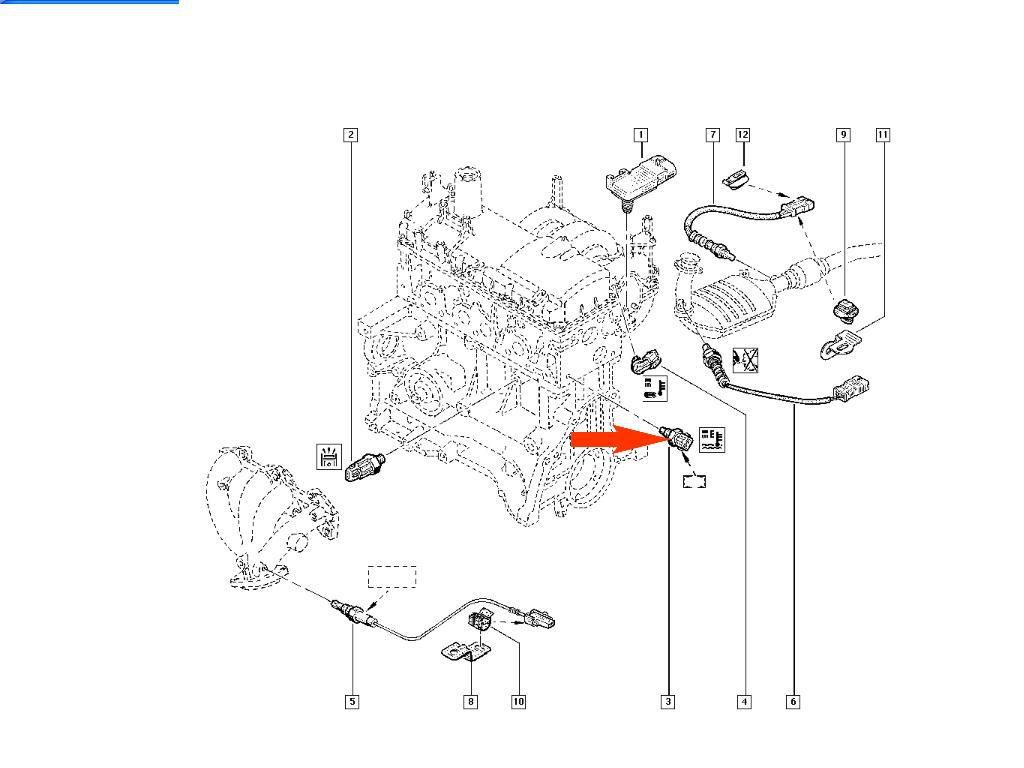

Bonsoir à tous,
Cette voiture commence à nous donner du fil à retordre :-?
Le problème de grosses fumées blanches, de demarrage, de surconsommatin a été reglée.Cette pièce était percée.C'était la cause de ces problèmes.
http://i52.tinypic.com/2efmj6e.jpg
