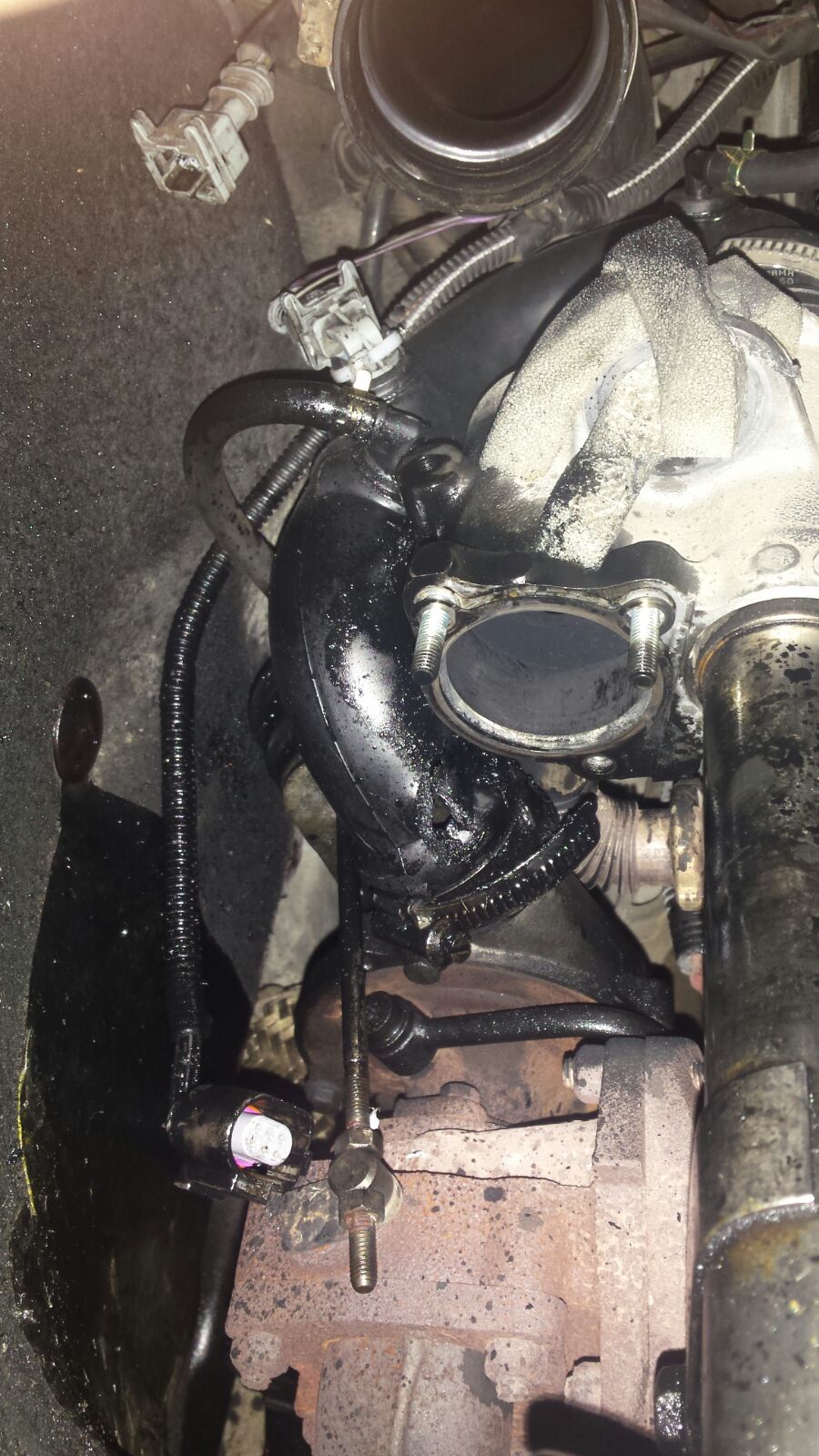

Ma durite de turbo étant fendue (le long du trait de fonderie caoutchouc, au dessus du turbo, juste derriere la vanne EGR), j'en rachete une sur le net qui s'est percée au premier trajet d'autoroute !
A la vue de la photo, pensez vous à un probleme de qualité de durite ou un probleme émmanant de mon moteur?
merci de vos réflexions

On dirait qu'elle a pris un vieux coup de chaud
Sur des plastiques techniques, il vaut mieux prendre de la pièce d'origine, à mon avis....
en effet les durites sont de meilleur qualité d origine que ceux acheter sur le net
mais le prix y est different aussi
ce qui m inquiete c et tout cette huile elle vient d ou ?
j espere que c et pas votre turbo qui le rejete
je ne comprends pas non plus la présence d'huile.
Présence normale puisque les gaz de carter (qui contiennent de l'huile) sont réintroduits en amont du turbo.

Au démontage de la durite d'origine, il n'y avait pas cette huile. c'est vrai qu'elle n'était que fendue pas percée.
Pensez vous qu'en rachetant une durite d'origine le probleme sera résolu? Je ne voudrais pas que mon moteur en mange une troisieme!
J ai téléphoné aux casses, manifestement , ils ne veullent pas la vendre.
