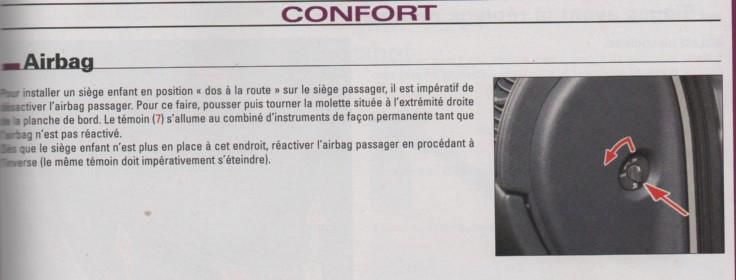

Je pense à la Laguna II où c'est possible d'après la RTA.. mais qu'ils n'ont pas mis de bouton... :ko: enfin.. il me semble
Sur Laguna 2.2 il y a le bouton, mais pour le trouver il faut ouvrir la porte avant droite, il est en bout du tdb
Sur ma clio 2.2 ,il faut se servir de la clé de contact dans l'accoudoir avant droit
Message Sam 24 Juil, 2010 23:07
Sur la photo, je ne reconnais pas un accoudoir, mais un "côté de tableau de bord" :pense:
Cette photo fait référence à la ligne au dessus de la photo (Réponse à la question de J2C) , coté de TDB sur laguna 2.2, car tant que l'on ouvre pas la porte , il est invisible.
