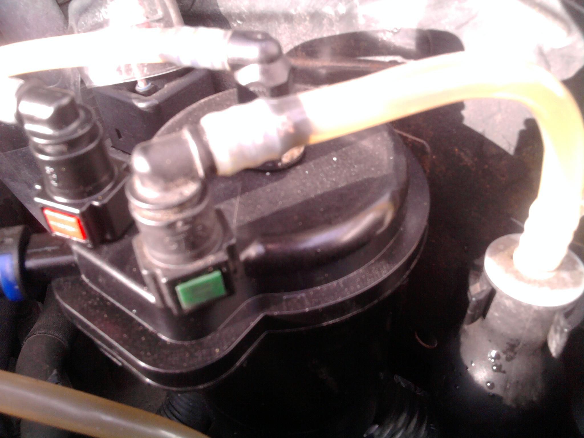

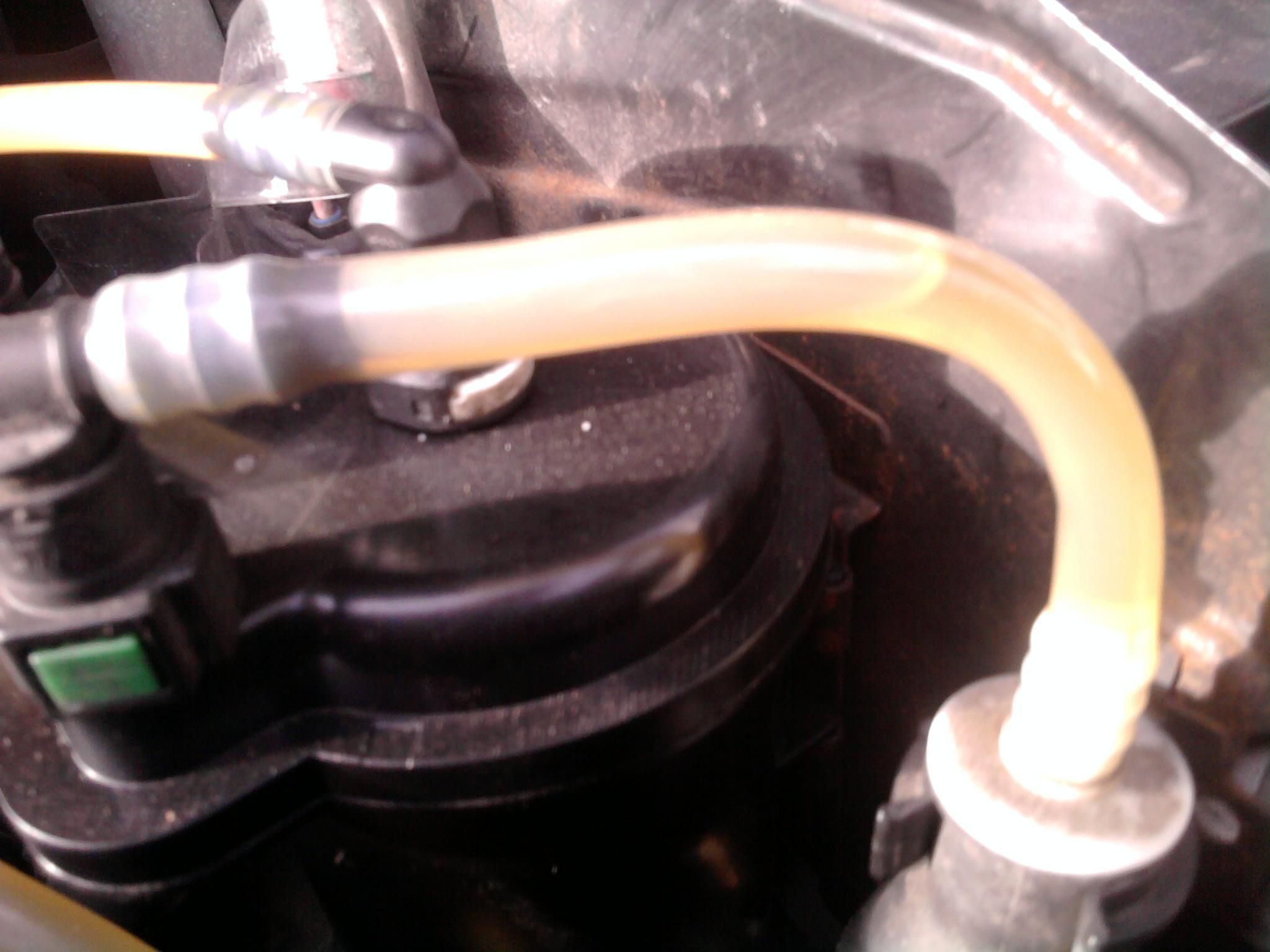

j'ai pris une photo quand je coupe le moteur est ce normal que dans le tuyau de la poire ce crée une bulle? les 3 gouttes que lon voit sur la poire c de l'eau car j'ai pris la photo apres une pluie

ce n'est pas méchant;je vois çà souvent et les véhicule marche très bien

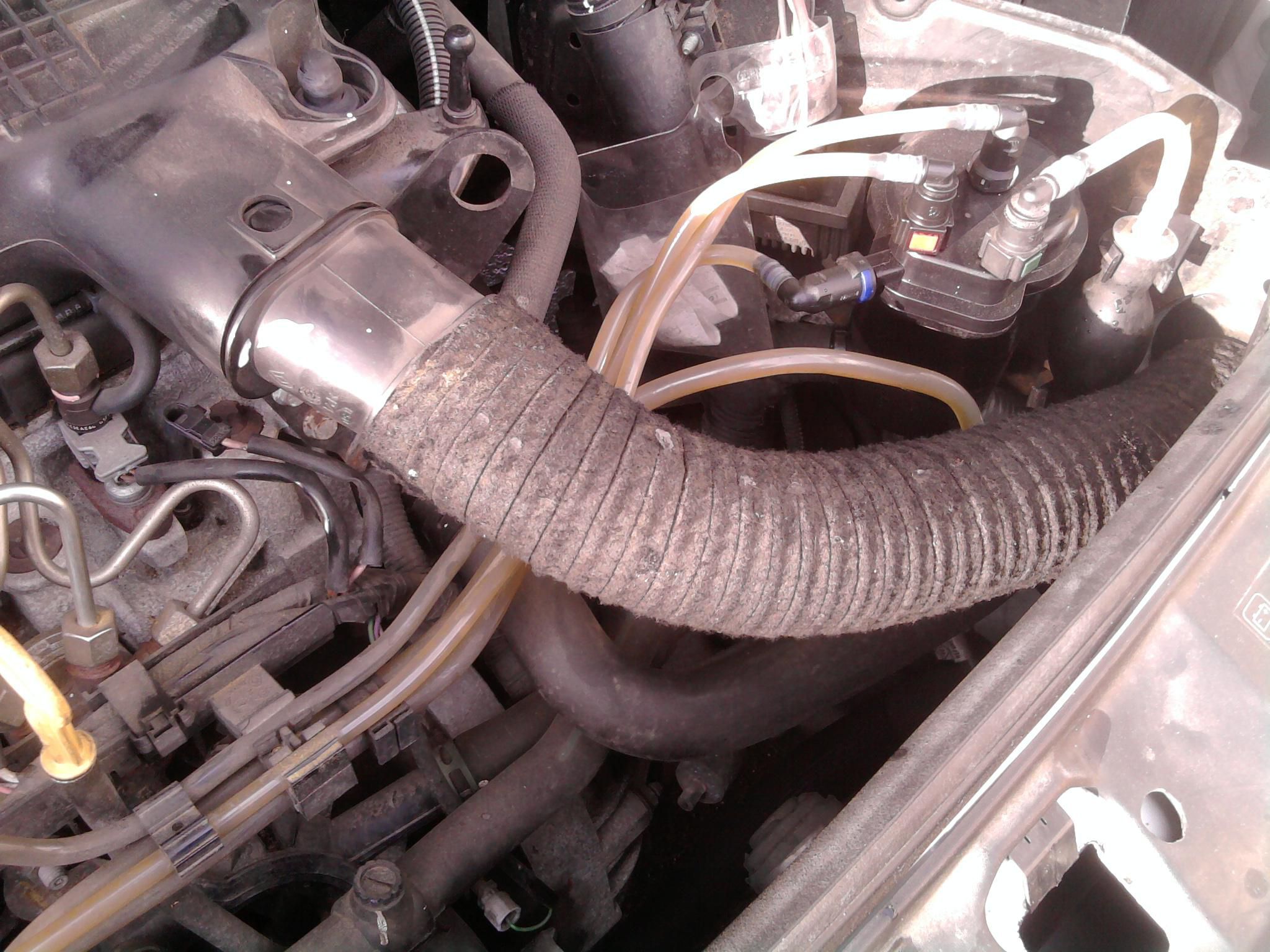

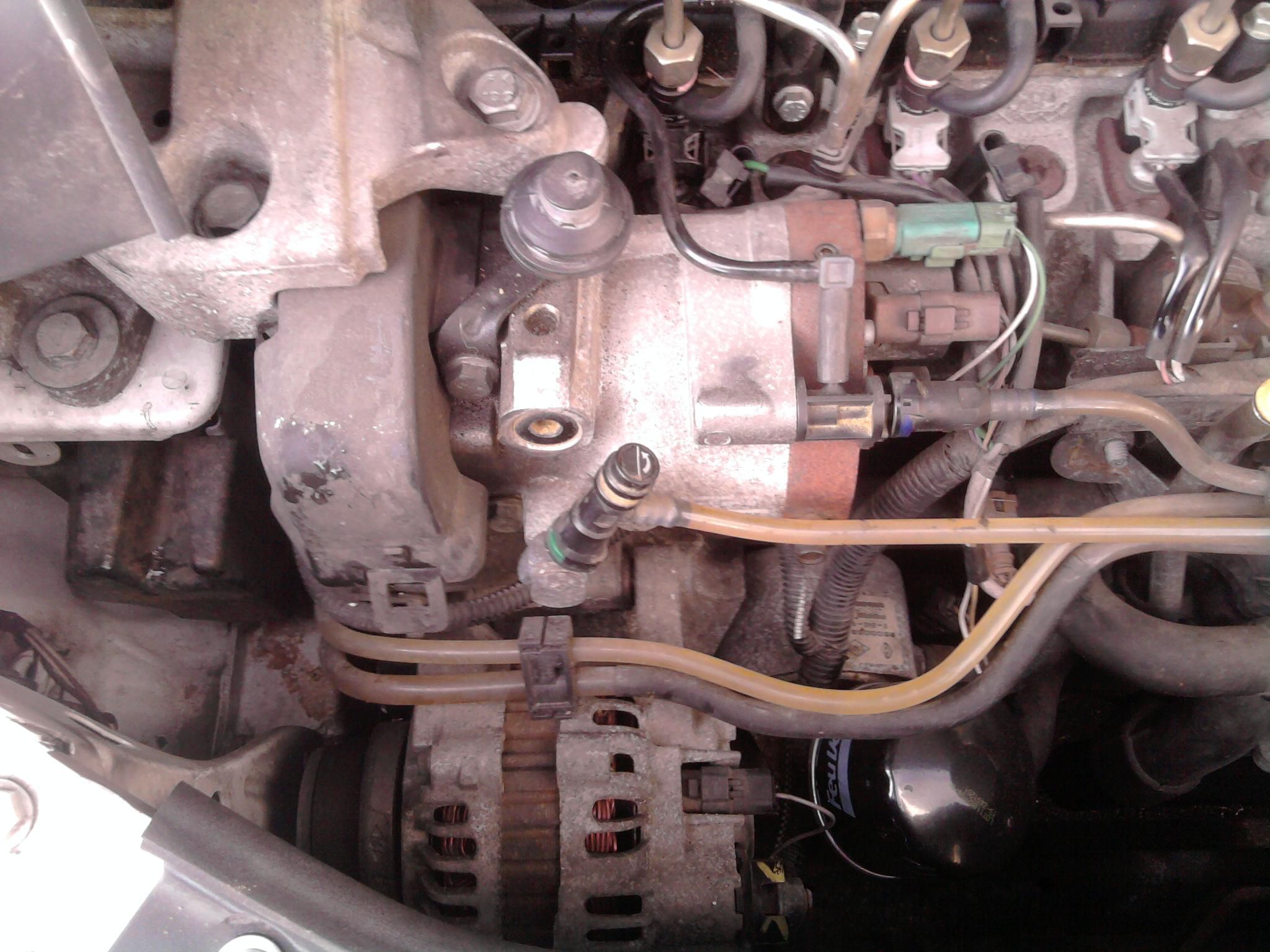

Vérifie toute tes durites, et ton filtre à gas-oil, si tout est ok voir la pompe.
Il doit y avoir une prise d'air quelque part mais rien de grave à mon avis.

j'ai déja regardé le filtre, et il a été changé ya pas longtemps mais le probleme se produisait avant au niveau des tuyaux j'ai juste regardé autour du moteur mais je n'ai rien vu de probant.
quand tu n'arrive pas à démarer,la durite allant du filtre à la pompe est vide de gas-oil?
non pas vide mais il ya plein de bulle d'air dans le tuyau en question
