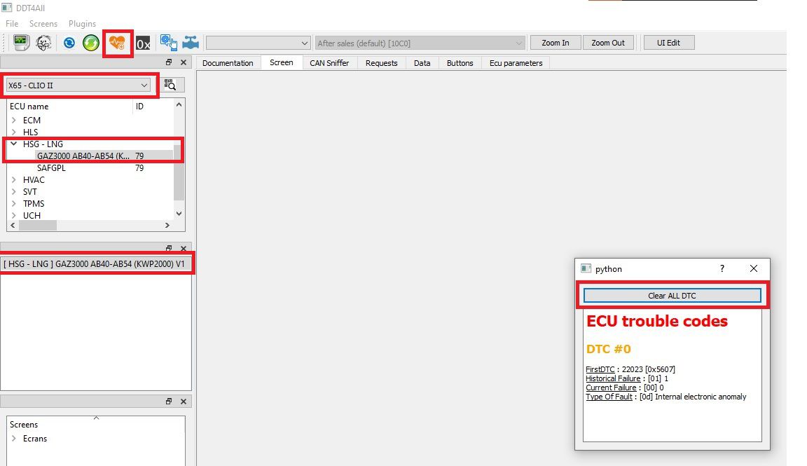

Salut à tous, j'ai eu le problème suivant:
- Changement de sonde oxygène amont
- Voyant GPL + serv reste orange
- Le calculateur est en défaut ou je ne sais quoi (impossible de reset sans passer au garage normalement)
J'ai essayé:
- reset via eobd facile (marchait d'habitude pour l'ECU principal)
- DDT2000 & clip (install foireuse, difficile à trouver en ligne)

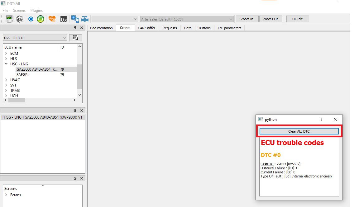

Ma solution:
- Install de ddt4all (gratuit)
- Avec la base de données de clio (https://mega.nz/folder/DHwQwSLD#N37cgyaLoY4gzDOEddoLCA)
- Faites le reset du calculateur GPL (voir image) clic pour agrandir
Dites moi si c'est utile, ca m'a pris une plombe à trouver
clic pour agrandir [/img]
Message Mar 13 Juil, 2021 09:07
Le défaut orange fait son retour meme avec la modif coté capteur de pression
J'ai fait la manip avec DDT4all sans succès. Pourtant j'ai fait tout pareil . J'ai aussi le DTC 22023 dans la fenetre python.
