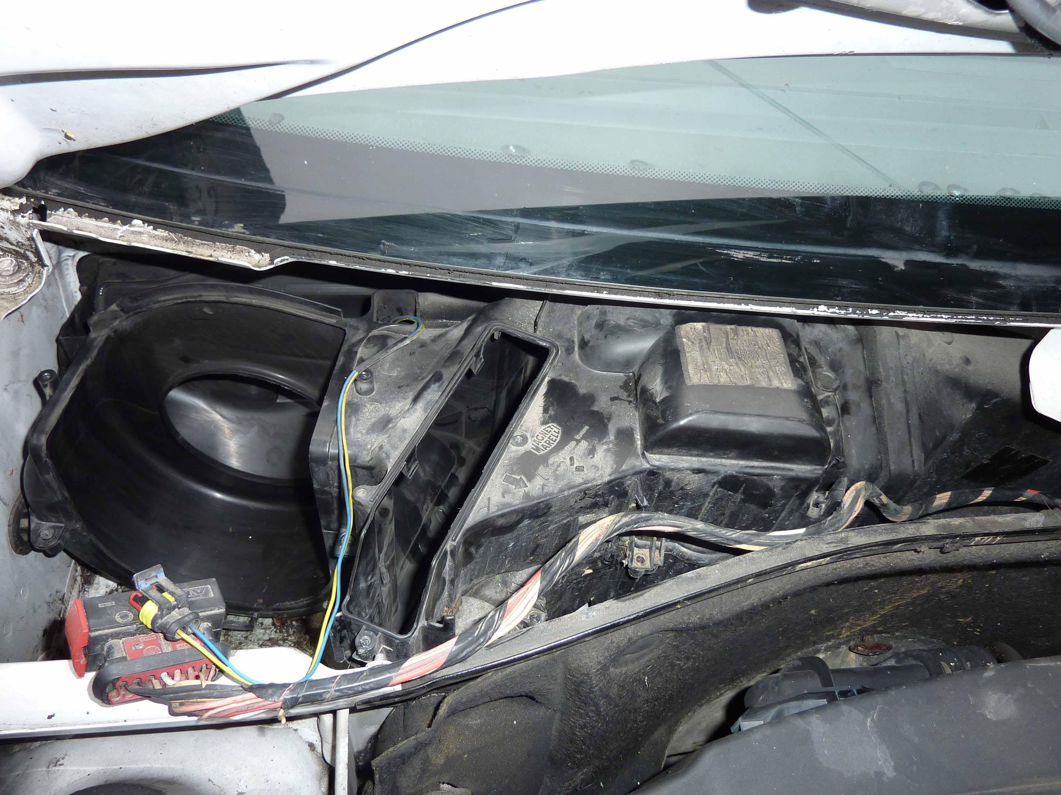

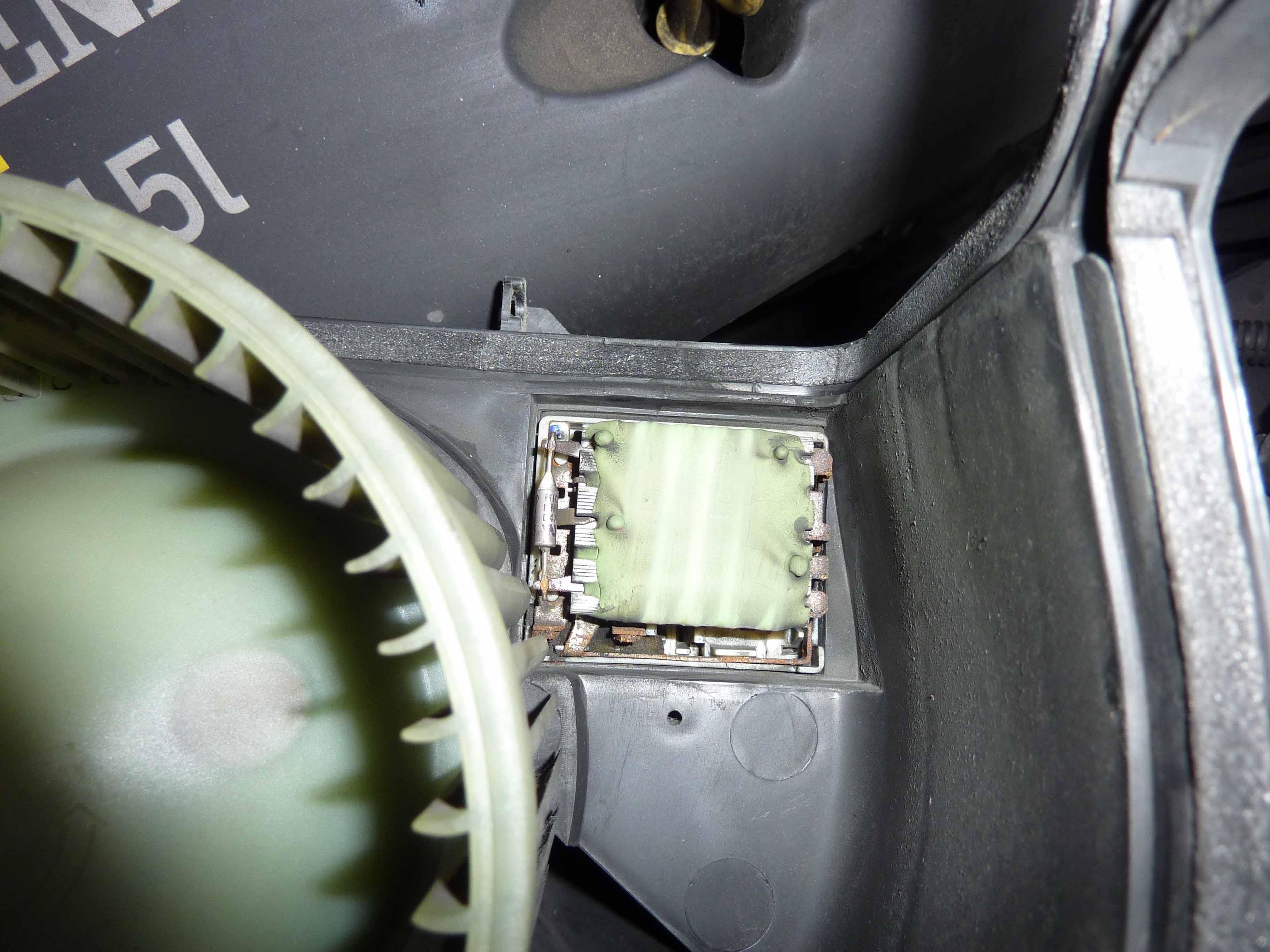

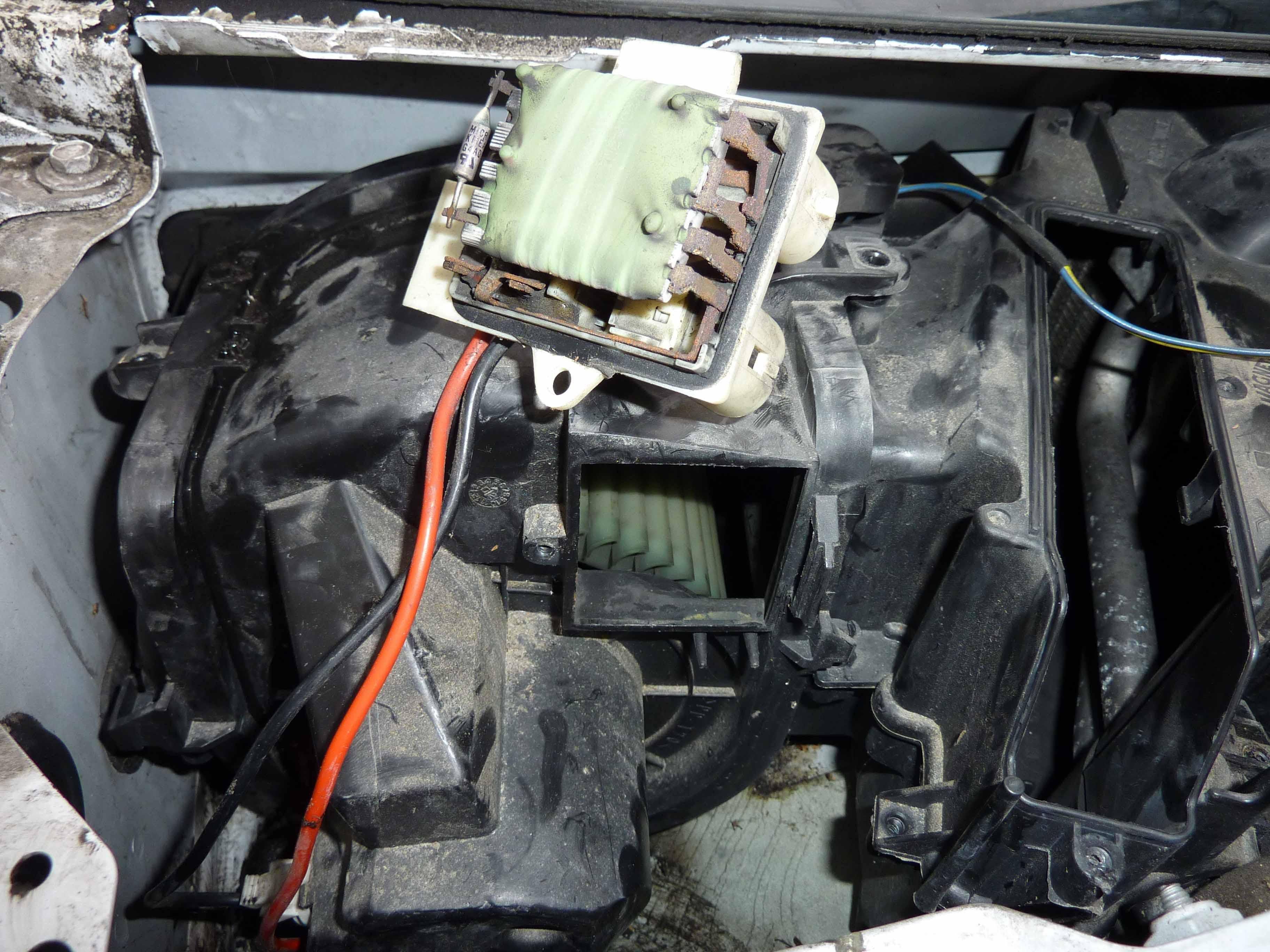

Bonsoir,
Voilà j’ai fait des photos.
Il s’agit bien de la pièce blanche que je dois changer ?, ou une autre.

bonsoir, oui c'est bien la pièce blanche qui est remplacer.(résistance)
je te conseil de remplacer également le ventilateur,
car si ta résistance a griller,c'est que ton ventilo doit gripper.
(je pense que c'est ton ventilo qui doit sentir le cramer)
cordialement
