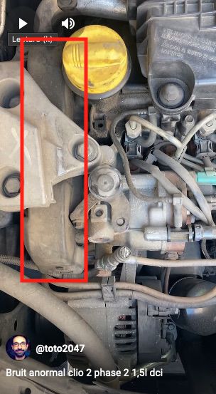

Il se produit une sorte de bruit aigu continu lorsque le moteur de ma Clio II phase 2 1.5l dci est chaud. Comme une courroie qui chantonne.

Voici une vidéo du moteur où l'on entend clairement le bruit :

C'est une Clio II Phase 2 1.5 dci 65 ch de 2005, elle totalise 245 000 Km.

J'ai trouvé ce matin d'où cela venait : c'est le carter de distribution qui s'affaisse et touche une poulie ou la courroie.
Quand on le soulève un peu, le bruit s'arrête.
Je vais devoir le changer...
Voici la pièce en question :
presque 20 ans ... tu peux regarder tous tes supports moteur et les silent blocs il y a des chances que le caoutchouc soit cuit
