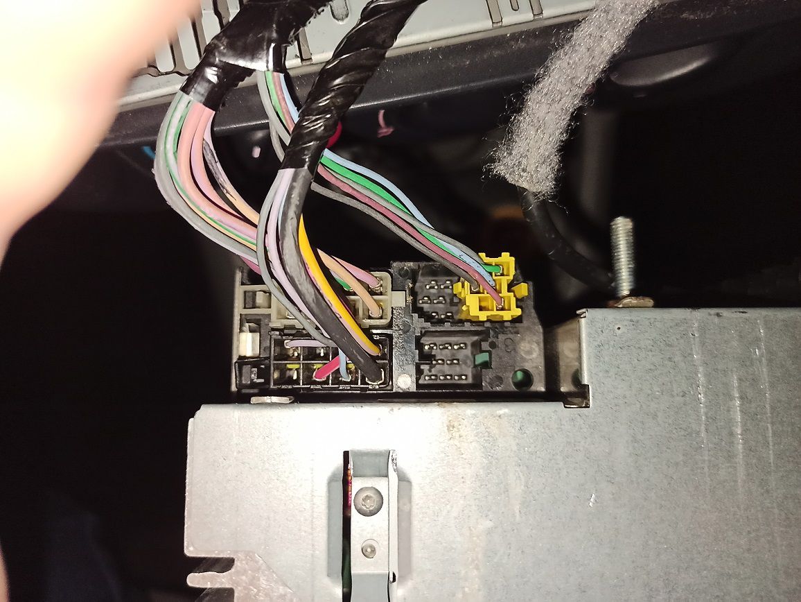

Il y a un mois j'ai acheté une Clio 2 d'occasion de février 2002 qui avait le satellite de commande au volant mais plus l'autoradio.
L'ancien propriétaire l'ayant changé.
J'ai donc racheté un autoradio provenant d'une Clio 2 de 2007 sur Internet.
Je rencontre un problème : il émets des sons quand j'appuie sur les touches. La façade s'éclaire mais rien au niveau de l'afficheur.
j'ai joint une photo de mon câblage
Qui aurait la solution ? clic pour agrandir
Jlm0_62
Message Mer 17 Fev, 2021 16:02
Tu as monté un autoradio "update-list" dans une clio qui est à la normel "tuner-list".
les prises sont les mêmes.. mais pas le protocole de communication. On passe de i2c à can.
Il va te falloir te trouver un autoradio "tuner-list"

Merci pour la réponse.
Je me resouds à remettre l'autoradio qui été en place.
