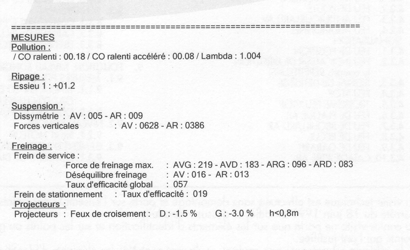

Pour moi, le déséquilibre était de 17%. C'est donc effectivement limite, mais ça passe :lol:
Et moi aussi les freins arrières sont d'origines : 14 ans et ~190 000 km au moment du CT. Il y a juste eu un dépoussiérage des tambours.

de 20% a 29% le déséquilibre est signalé,a partir de 30% c'est la contre visite... clo91 t'as la roue arrière gauche qui freine beaucoup trop!
Je ne suis donc pas loin que ce soit indiqué, mais comme je n'ai pas l'intention de la vendre, ça ne me dérange pas tant qu'il n'y a pas de contre visite :euh:

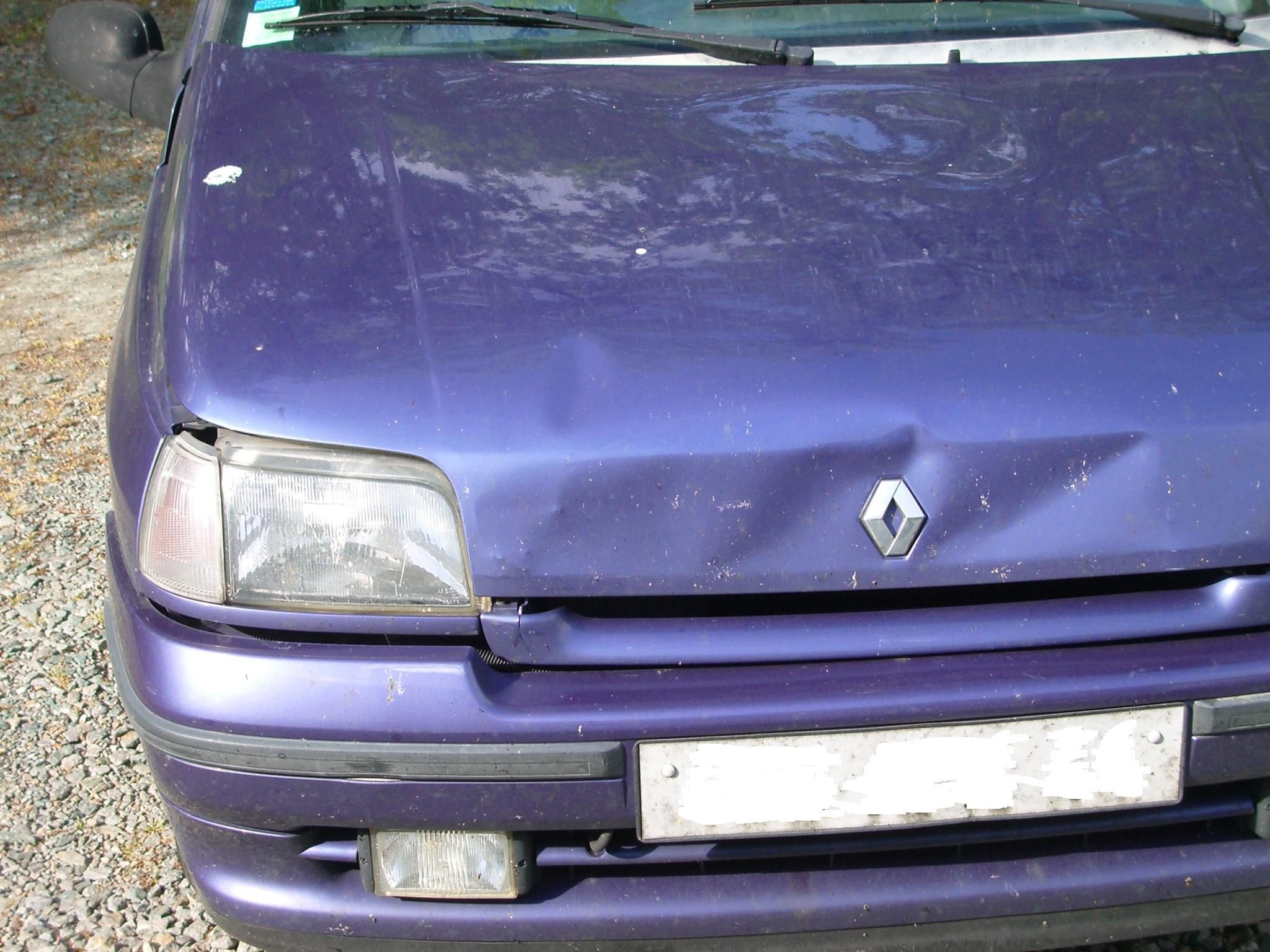

Mauvaise nouvelle ce soir, je viens de faire connaissance avec l'arrière d'un Range Rover :ko: ... et bah c'est gros :-/
J'étais à un rond point et le Range devant moi à freiner et pas moi.... BOUM. C'était à petite vitesse donc petit choc, mais choc quand même, le capot à bien bougé. Le Range est tellement haut que le pare chocs n'a même pas touche.
J'ai pu rentrer chez moi avec, le radiateur n'a pas l'air touché, enfin pas de fuite de liquide de refroidissement.
Maintenant il faut attendre l'expert pour savoir si elle économiquement réparable, mais comme la mamie à de l'age (15 ans) et des kilomètres (204 000) j'ai bien peur qu'elle finisse à la casse.
Le résultat :boude: :

Aïe...
J'avais quasiment le même accident avec ma Clio I (à un cédé le passage)...
Tu as fait un consta ?
Message Ven 30 Avr, 2010 19:04
Au pire, tu trouveras un capot à la casse........ et pas rouge, si tu as de la chance
Oui j'ai fait un constat, la personne le voulait. Je je comprend.
Visuellement, il n'avait rien mais avait peur pour ses radars de recul.
De toute façon je suis tout risques et j'ai vu avec mon assureur (c'est mon frère :irony: ), il fera le possible pour la réparer.

Message Ven 30 Avr, 2010 20:04
Temporairement, le mieux serait de tirer le capot vers l'avant afin qu'il ferme et qu'il ne frotte pas la tranche des portes.
A 2, un grand coup capot presque fermé pour retordre les fixations des charnières :wink:

Temporairement je ne vais surtout plus rouler avec en attendant le passage de l'expert :roll:
Pour le moment la porte conducteur s'ouvre, celle passager je ne sais pas je n'ai pas essayé :-/
Pour les charnières du capot, c'est sur qu'elles ont bougé, ça se voit, le phare qui est à coté à bougé.

regarde tout de même si la traverse derrière le pc n'a pas bougée, ça a été le plus galère sur la mienne
Pc, radiateur, traverse, support moteur, capot, calandre, phares
me m'en était tiré pour 500€ de pièces dans une casse et 150 de peinture pour le nouveau capot
j'avais peur que si je l'amène au garage elle passe en RSV (Réparations Supérieur a la Valeur)
et puis temps qu'on y est un petit lifting

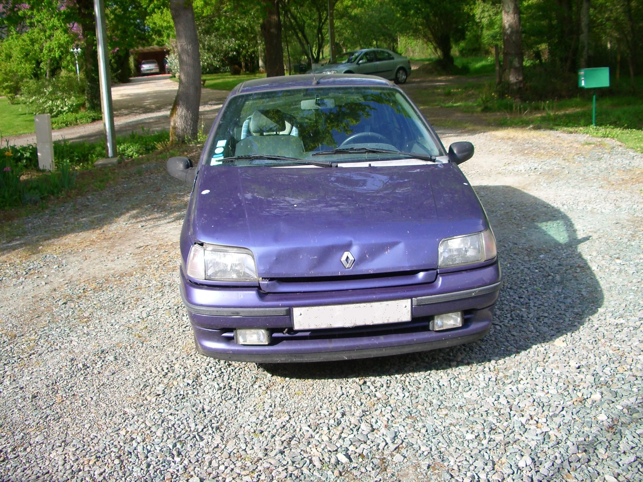

:relief: ouf elle est sauvée :lol: ::yeah_008::
L'expert est passé ce matin, ça c'est joué à peu.
Avec des pièces neuves elle était bonne pour la casse. Du coup, capot + calandre en occasion et phare neuf (il est à changé, la fixation est cassée).

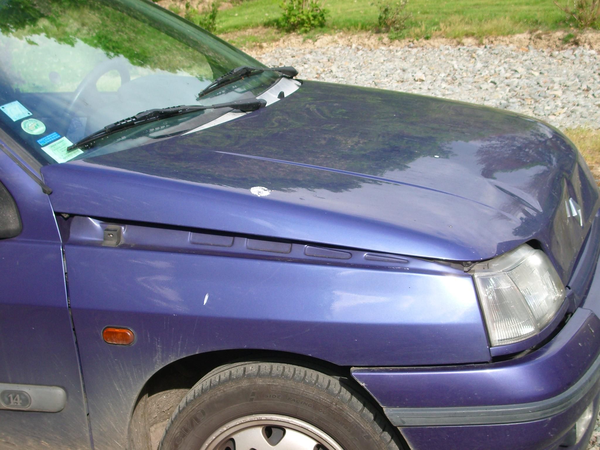

Message Mer 05 Mai, 2010 20:05
yeees :)
Ca y est, j'ai récupéré la mamie ::yeah_001:: ::animaux_009::
En plus maintenant, elle est propre :euh: :eyeslove:
Bon allé, roulement de tambours, voila les photos :cool2: :

ouf !
content pour toi !! :P
Message Mar 25 Mai, 2010 21:05
et bin, elle est bien retapée :cool2:
Oui ça va, je m'en sors pas mal. j'ai presque une voiture neuve :euh:

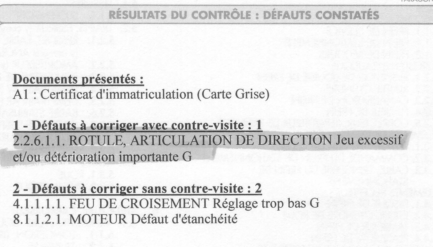

Quelques nouvelles : la Clio à désormais presque 16 ans et 216 000 km :lol:
Elle vient de passer son 7ème contrôle technique avec moins de succès que les fois précédentes :-? :
Elle va mardi chez le garagiste ... :prie:
