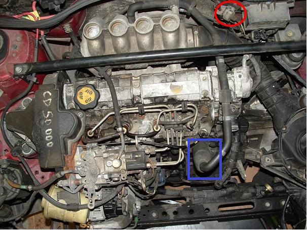

Depuis un moment je remarque des taches d'huile sous ma clio. Vu son kilométrage (280.000 km) je ne m'inquiète pas plus que ça... Les pertes d'huiles sur ces moteurs sont monnaie courante ceci dit j'aimerai malgré tout la localiser.
La fuite se localise sur la face avant du moteur, coté boite de vitesse.
Je mets une photo en PJ, j'aimerai savoir ce qu'est la pièce entourée en bleu. Je ne vois pas trop son utilité... Peut être récupérateur de vapeurs d'huile... A confirmer.
Qq'un saurait il comment cette pièce est assemblée?
J'ai l'impression qu'elle est à l'origine de mon 'problème'.
La perte d'huile n'est pas énorme mais dans le garage c'est dégueu... voilà pourquoi j'aimerai corriger le problème.
Si qq'un a une idée, une suggestion, je suis preneur!
Merci à vous!!
PS : ce moteur est un 1.9D de mégane mais il est identique ou presque.
Ca doit être le décanteur d huile plus communément appelé reniflard. Après je ne suis pas un spécialiste de ce moteur mais vu son implantation et surtout sa durite qui repart dans l admission d air
Bonjour, j'avais un peu la même idée mais je n'en suis pas plus sur non plus...
Bonsoir
alors pour répondre a ta question, le boitier noir qui es avec la durite (entouré en bleu) il s'appel le retour d'huile, et seulement la durite s'appel le reniflard d'huile
OK, merci bien pour cette réponse.
Donc il sert à récupérer les vapeurs d'huile qui partent pour une partie vers l'admission si je suis bien le cheminement de la durite...
J'ai rappuyé dessus et apparemment depuis je n'ai plus ou moins de gouttes d'huile sous la voiture...
Je ne sais pas si ça venait de là, mais ça semble avoir eu une incidence!
Merci de votre participation!!
la seul solution es de changer avant qu'il recommence a perdre son huile
Message Mar 07 Avr, 2015 08:04
Il a pu se déclipser lors d'un faux mouvement lors d'une vidange, pas besoin de changer si il ne se remet pas à fuir :wink:
Message Mar 07 Avr, 2015 11:04
Merci à vous.
Pour l'instant il va rester comme ça...
Vus l'age et le kilométrage de la voiture, je ne fais que les frais nécessaires...
Comme la manip semble avoir résolu le problème je vais laisser comme ça et je contrôlerai ponctuellement sous le moteur voir si j'ai trouve des traces d'huile.
