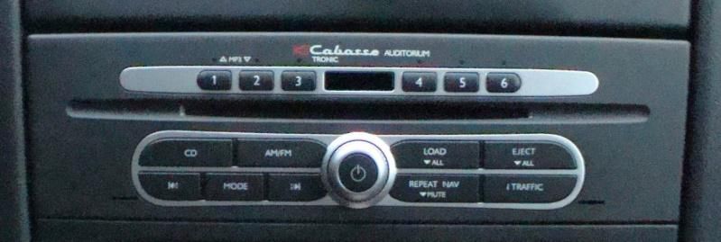

Voila la façade, mais en meme tempss j'ai un peu peur de bouziller quelque chose, je me demande s'il vaut pas mieux que j'aille chez renault demander qu'il me le sorte, et petite quesstion supplmentaire, saais tu si le chargeur se vend seul ( au cas ou) ?
merci

des rivets pop sinon!
Ce sont des fentes donc pas ssi simple que ça, une languette aussi fine et rigide et bien c'est difficile a trouver

il existe un outil, mais le plus simple est d'aller chez Renault.
Le chargeur doit pouvoir se trouver d'occaz aussi. (car en neuf, ça va te couter le prix de la voiture :blase: )
