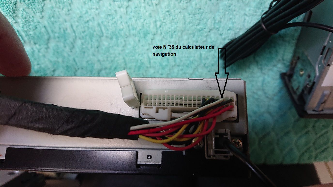

Il faudrait vérifier que le calculateur de navigation reçoit bien le 12v permanent et ce signal "réveil". Si c'est le cas alors il est très probable qu'il soit HS.

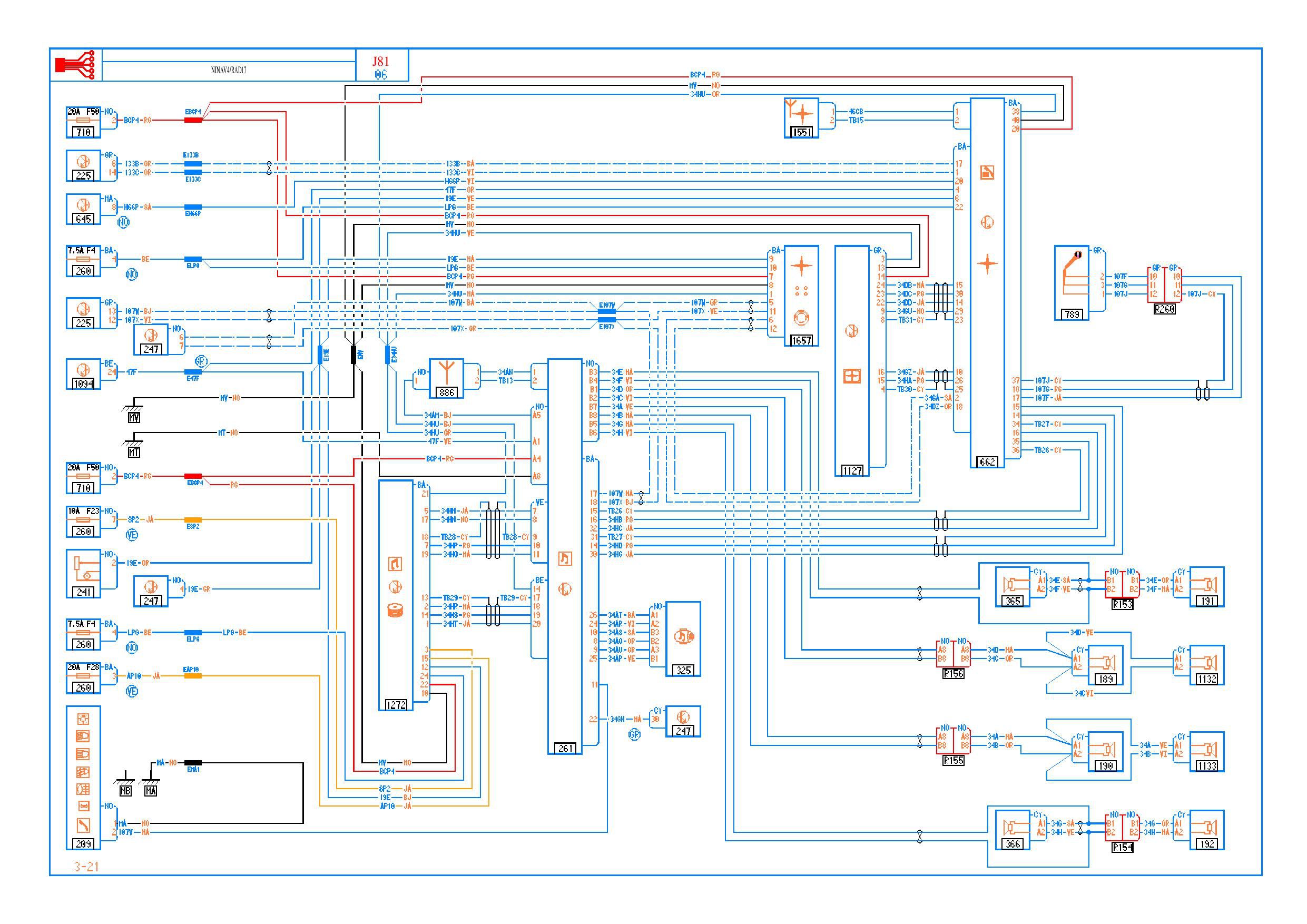

Voici le câblage au complet du système CNC sur l'Espace IV:
A l'arrière du calculateur de navigation (repère 662) il y a deux connecteurs blancs, un de 32 voies et un de 40 voies.
Le 12v permanent et le signal "réveil" arrivent sur le connecteur 40 voies:
- voie 20 = 12v
- voie 38 = signal réveil
- voie 40 = masse
Identification des éléments du CNC:
1272 = Changeur CD
261 = Ampli-tuner
662 = Calculateur de navigation
1127 = Ecran vidéo
1657 = Contrôleur multimédia

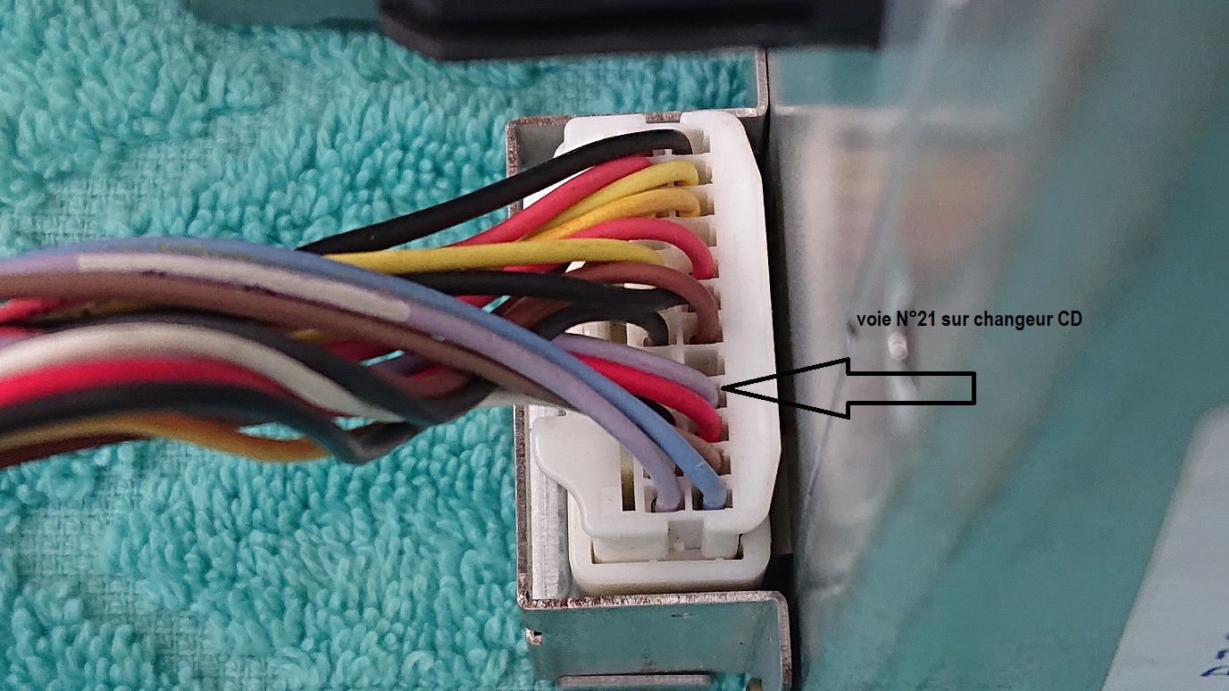

Pour éliminer un problème avec le changeur CD, il faudrait vérifier que le signal réveil qu'il envoie aux autres éléments est bien présent.
A l'arrière il n'y a qu'un connecteur blanc 24 voies, le signal réveil doit sortir en voie 21.
Depuis tout à l'heure je parle de signal "réveil multimédia", mais c'est en fait une tension que le changeur CD envoie aux autres appareils pour les allumer.
Donc il faut un multimètre et quelque chose d'assez fin, type cosse mâle, pour pouvoir faire des relevés car l'espace entre les logements des fils et leur isolant est restreint.
Voici une photo de l'arrière du changeur CD avec son connecteur 24 voies:
La voie N°21 est indiquée par une flèche noire sur la photo ci-dessus.

Une photo de l'arrière du calculateur de navigation (connecteur 40 voies):
A droite du fil blanc il y a un fil noir, c'est la masse, et sous ce fil noir on a un fil rouge, c'est le 12v permanent en provenance du fusible F50 de 20A.
Vérifier également qu'il y a bien cette tension sur ce fil rouge, qui est la voie N°20 du connecteur.
ok donc si je comprends bien le fil rouge et fil noir me permettra de contrôler l'alimentation.
Et pour le test du "signal réveil" ?
Les fils sont très proches les uns des autres sur les connecteurs, donc la pointe de touche noire du multimètre peut être posée sur le châssis du changeur et du calculateur, ils sont reliés à la masse véhicule.
Il suffit de vérifier avec l'autre pointe de touche du multimètre que sur le fil rouge il y a bien le 12v permanent et ensuite sur le fil blanc pour vérifier là aussi la présence de la tension du signal "réveil".
