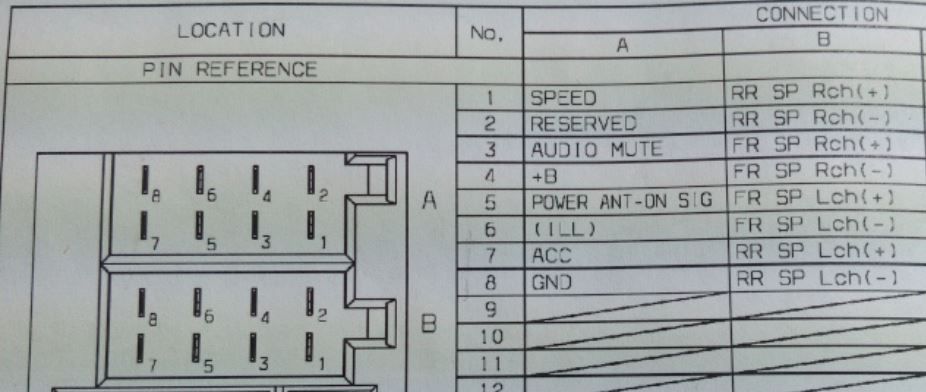

Je sais que je dois rallonger les 2 prises noires derrière l'ampli qui se trouve dans la boite à gants pour ramener tout sa vers la console centrale sauf que y'a un truc qui me chagrine; si je branche mon nouvel autoradio (qui fonctionne sur d'autre voiture) directement sur les 2 prises rien ne marche
Je suppose que les PIN de ses 2 prises sont aux normes iso, ou alors je me trompe.
Qui sais à quoi correspond les faisceau afin de me faire un repiquage si possible ?

Le double connecteur qu'il faut rallonger de l'emplacement de l'ampli-tuner (alimentation + haut-parleurs) est bien à la norme ISO.
Si ton autoradio ne fonctionne pas, vérifier qu'il y a bien du 12 volts permanent sur la voie 4 et du 12 volts après-contact sur la voie 7 du connecteur A (voir ci-dessous):
Connecteur A (ISO alimentation):
Voie 1: Info vitesse
Voie 3: Mute
Voie 4: + permanent
Voie 5: + ampli antenne FM
Voie 6: Eclairage
Voie 7: + après-contact
Voie 8: Masse
Si ça se trouve le système de navigation CNC était défaillant à cause d'une alimentation manquante sur le connecteur ISO d'alimentation.
A vérifier avant de conclure trop vite...

Un truc simple pour vérifier, c'est de mettre l'auradio dans la boite à gant. Si tout marche, c'est que tu peux te fier aux alims et commencer à rallonger les fils :)
(et dire que j'ai fais l'opération inverse :D)
