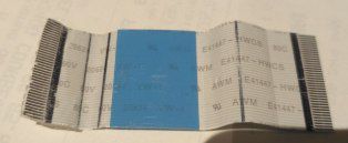

Cette nappe, c'est un peu la merdasse à trouver.. Et une horreur à remonter (quand on a des gros doigts)
Il semble qu'on en trouve dans les lecteur DVD de salon (qu'on trouve par palette le jour des encombrants)
La nappe c'est une 38 pins au pas de 0.5mm.
J'ai eu à en remplacer plusieurs dans le passé sur ce type de changeur et il est vrai qu'en 38 conducteurs c'est quasi introuvable.
Ce que je faisais c'est que je prenais une nappe de 40 pins sur laquelle je coupais 2 pins (une amorce avec un cutter ou un scalpel et il suffit de tirer sur toute la longueur de la nappe).

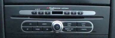

1. Pour être sûr que le poste est un CNC, je peux me fier à la façade[/img] ?
Par exemple, voici le mien : clic pour agrandir
Le même mais en noir (à priori Espace 4) : clic pour agrandir
Une autre version (avec l'inscription au centre + le mot "auditorium"), laguna 2 : clic pour agrandir
2. Merci @buron44 pour les recherches. J'avais eu l'idée de prendre une nappe avec plus de brins mais je ne savais pas si on pouvait faire la manip que tu as indiqué. Maintenant vu que tu as trouvé les références exactes c'est encore mieux ! J'avais fini par trouver qu'il s'agissait de cables FFC et que les connecteurs se vendaient. J'étais tombé sur le site de mouser.fr mais comme j'étais sur mon telephone portable je n'avais pas accès aux fonctions de filtres / recherches de manière aisée. Encore merci d'avoir pris le temps.
Pour abuser encore un peu de ta gentillesse, si je tente l'aventure de ressouder un connecteur (si je fais abstraction des frais de port ou autre source d'appro et si je trouve une personne compétente car je ne pense pas pouvoir le faire, c'est très petit comme soudures), pour la nappe, il faut prendre "Opposite side contacts" ou "Same side contacts" ? Et la longueur minimum ? Elle faisait bien 5cm facile de mémoire. Si je ne le fais pas, ces informations pourront toujours être utiles à d'autres.

Sur les photos ce sont bien des changeurs de CNC.
Pour la nappe, de mémoire (je n'ai pas ouvert de changeur depuis un moment), les contacts sont orientés du même coté à chaque extrémité donc il faut prendre "same side".
Pour la longueur, une 100 ou 150 mm fera l'affaire.
Message Jeu 30 Juil, 2020 08:07
Ok merci. Effectivement ca me parait bien être "Same side". J'avais gardé une photo de la nappe.
