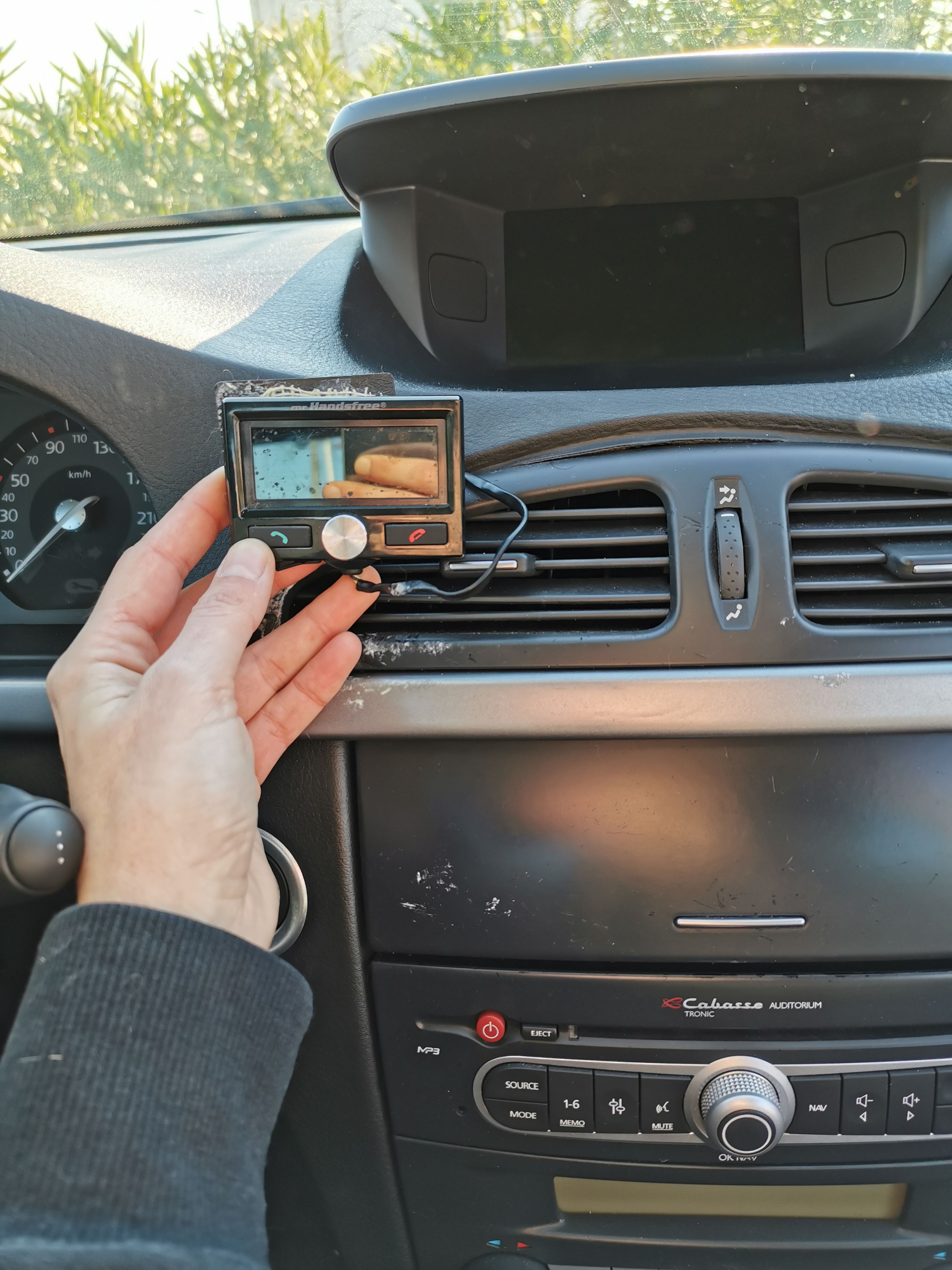

Je sors du tiroir ce sujet car j'ai acheté une laguna 2 phase 2 carminat sur laquelle je ne peux brancher ou connecter mon téléphone. L'ancien propriétaire a installé le parot pour recevoir les appels uniquement et je ne m'en sers même pas.
En lisant le topic, je m'interroge tout d'abord sur l'utilité de l'AUX.. c'est pour brancher le boîtier BT ?
Car les liens des tutos que tu as partagé fonctionne mais les images ne s'affichent pas et je suis complètement largué dans mes explications d'installation 😅

J'ai le kit parot CK3100, il a été installé par le système de ventilation.. honnêtement comme je l'ai dit je n'y connais absolument rien ! Je n'ai pas eu la curiosité de regarder le mode de branchement ni rien. J'ai pas notion qu'il y ait le kit main libre, je ai rien lu a ce sujet dans les carnets du véhicule 🤔
Message Lun 30 Dec, 2019 15:12
Ok, donc, si tu as bien le CNC dans ta voiture;. le parrot fait double emploi... et n'apporte rien de plus que le GPS installé dans ta voiture.

Non point car j'ai déjà le gps d'intégré et le parrot a été rajouté après mais je ne peux d'aucune manière connecter mon téléphone a l'autoradio, ni par auxiliaire ni par bt
