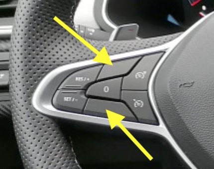

Heureux acquéreur d'un captur hybrid etech plugin initiale de 2020 avec Renault renew , je suis frustré de ne pas avoir l'option regulateur de vitesse adaptative que je trouve bien utile.
Ma question : est il possible de l'ajouter ? on m'a dit que toute l'electronique était déjà présente . Il y a le régulateur , l'avertisseur de distance intervalle, le maintien dans la voie .
