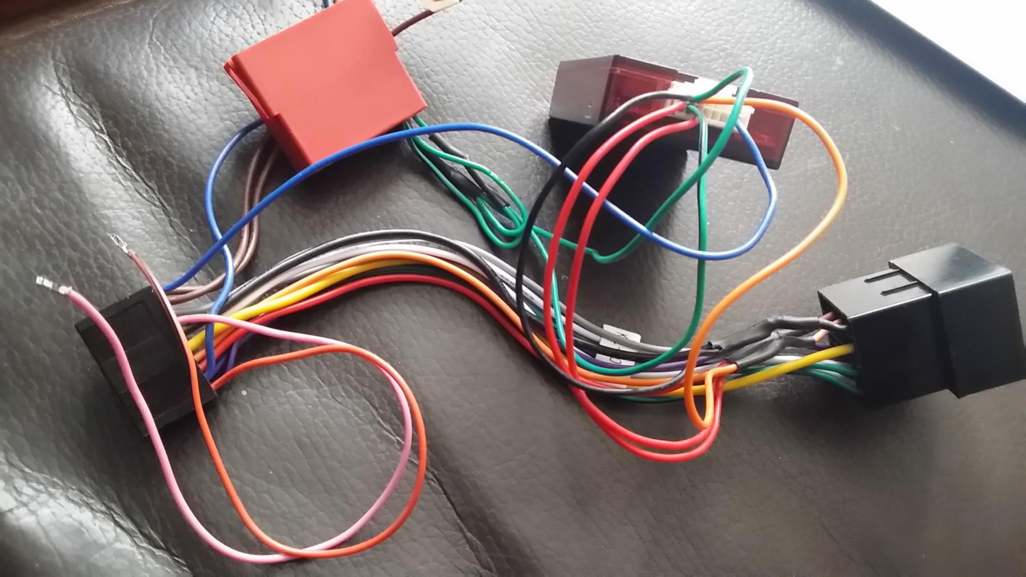

Le poste en question
Dans le menu paramétrage pour CANBUS il y'a à : O ou (Aucun)
Ainsi :
Il y a un décodeur CanBUS. Quand ce décodeur est branché à chaud (une fois le poste en marche) les commandes au volant fonctionnent.
Quand j'éteins et rallume le poste, les commandes ne fonctionnent plus.
Pour que cela fonctionne à nouveau, il me suffit de deconnecter le décodeur CanBUS et le reconnecter ! Pas vraiment pratique :nonnon:

Petite suggestion, est ce que ton poste est équipé d'une sortie "alimentation antenne"
si oui, est-ce que tu as tenté de brancher l'alimentation 12v de ton convertisseur can, sur cette prise au lieu du 12V permanent.
en gros, ça fera une mise en route de ton convertisseur à l'allumage du poste.. peut-être que ça permettra donc au convertisseur de fonctionner (comme ton histoire de branchement à chaud)
@j2C
:cool2: Je pense que c'est une bonne idée...
J'ai effectivement une ligne alim Antenne
Mais alors... ou connecter cette alim... ? J'ai compté pas moins de 3 lignes d'alim sur le decodeur... Deux rouges et Une Orange
Je pensais même utiliser un relai temporisé pour retarder la mise en alimentation du Décodeur CanBUS. (En fait ça simulerait sa connection à chaud)

J'ai résolu le probleme grâce à l'idée de l'alimentation.
Je me suis servi de la ligne +AMP. que j'ai mis à la place de celle d'origine.
Et j'ai bien entendu retiré les deux autre lignes d'alimentation.
J'ai réalisé que c'était vraiment étrange pour un tel module d'avoir tant de lignes d'alimentation.
Maintenant le décodeur démarre après le poste et tout va bien.
